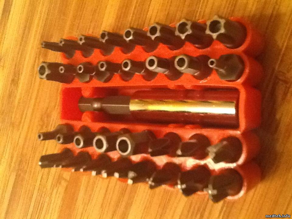

bigДата: Вторник, 29.Окт.2013, 10:21 | Сообщение # 4
Поищи такой наборчик. У нас купил в Авто-49.
В крайнем случае, можно выломать выступ.
andrew2709Дата: Вторник, 29.Окт.2013, 13:53 | Сообщение # 5
У вас сообщений: 149
инженер по медоборудованию
Цитата Yulana34 ()
Там что то похожее на шестигранник или звездочку с выступом посередине , но вот размер???
1. есть наборы с такими битами, размеры дюймовые и метрические, 400-600р/60лси
2. выломай центральный штырь и воспользуйся обычной звездочкой

Yulana34Дата: Вторник, 29.Окт.2013, 18:19 | Сообщение # 7
Всем спасибо за участие. Сегодня позвонил в Геософт и там все рассказали, ключ 1/8 с отверстием под выступ, варианты с битами не прокатывают потому что винт находится в колодце Ф7мм на глубине примерно 45-60мм поэтому вороток в дырочку не лезет, нужно или биты с удлиненным хвостовиком или ключ в виде отвертки. Если смогу найти в Волгограде подходящий инструмент фотки выложу. PS Для того чтобы выломать штырь надо сначала разобрать аппарат.
