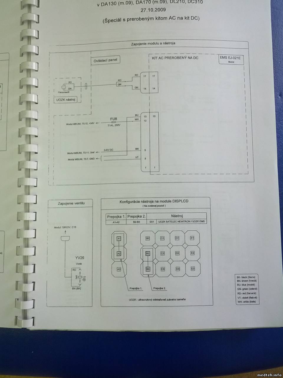

serg006, Привет. Вот только разбирался.

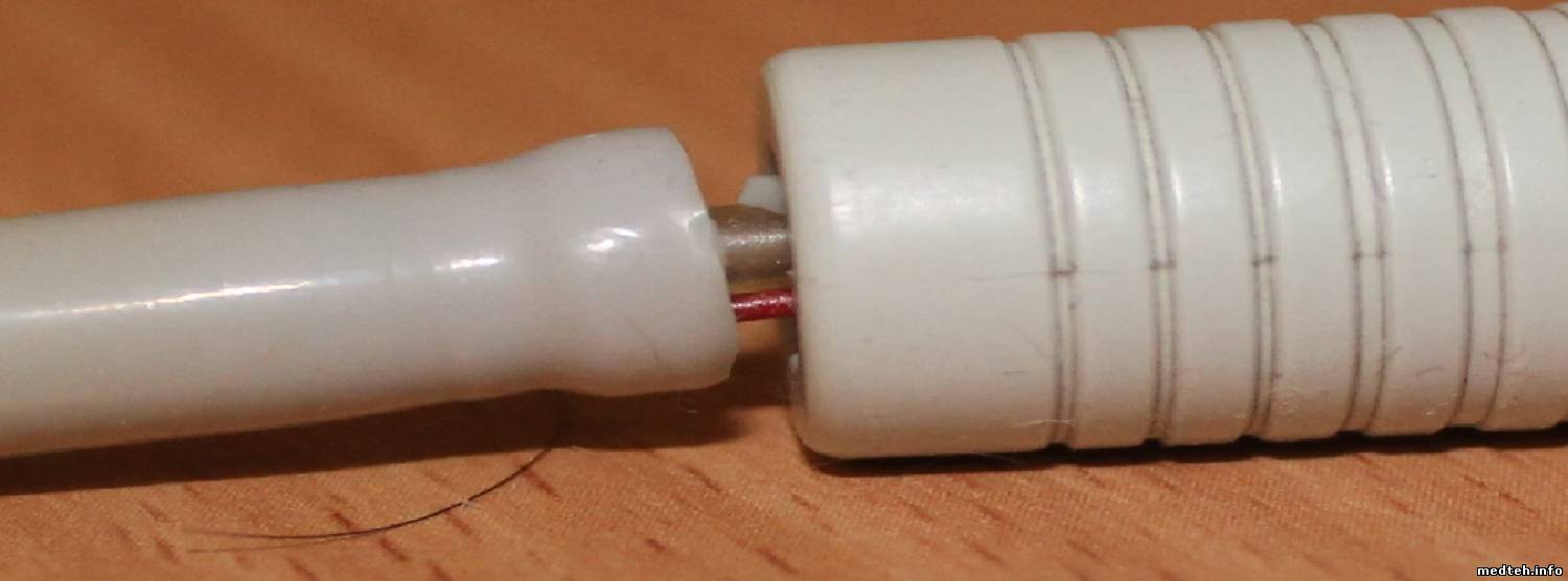

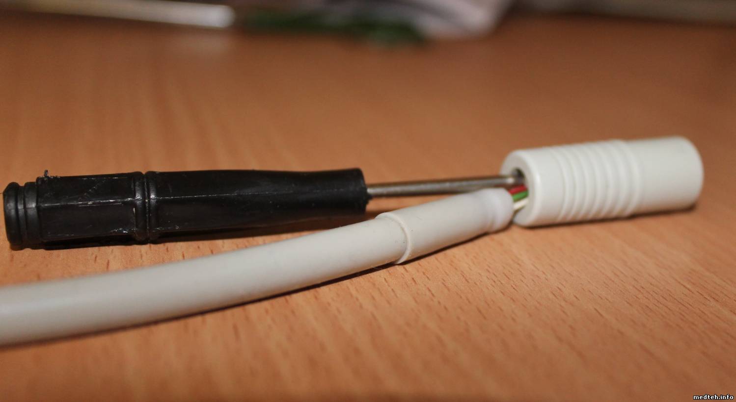

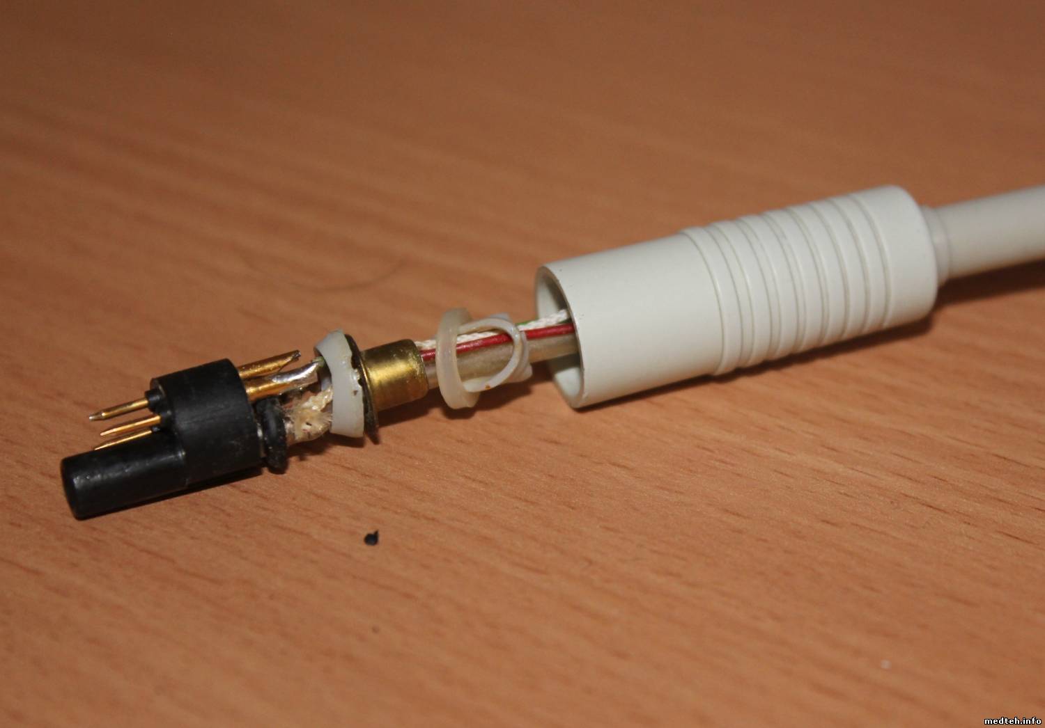

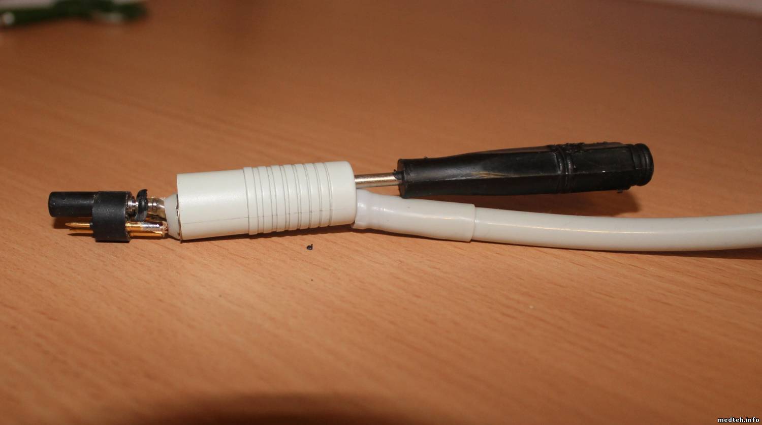

вот отписываюсь ....
имеем снимок 1 , порвана рубашка или провод не звониться
2 всовываем отвертку ,нижнюю часть обоймы опираем на что то ,что бы внутренняя часть беспрепятственно вылезла ...и аккуратно сверху работаем кувалдочкой rofl .
4 далее , паяем провода , укорачиваем рубашку ....и всовываем взад ...да , внутри есть направляющие...
