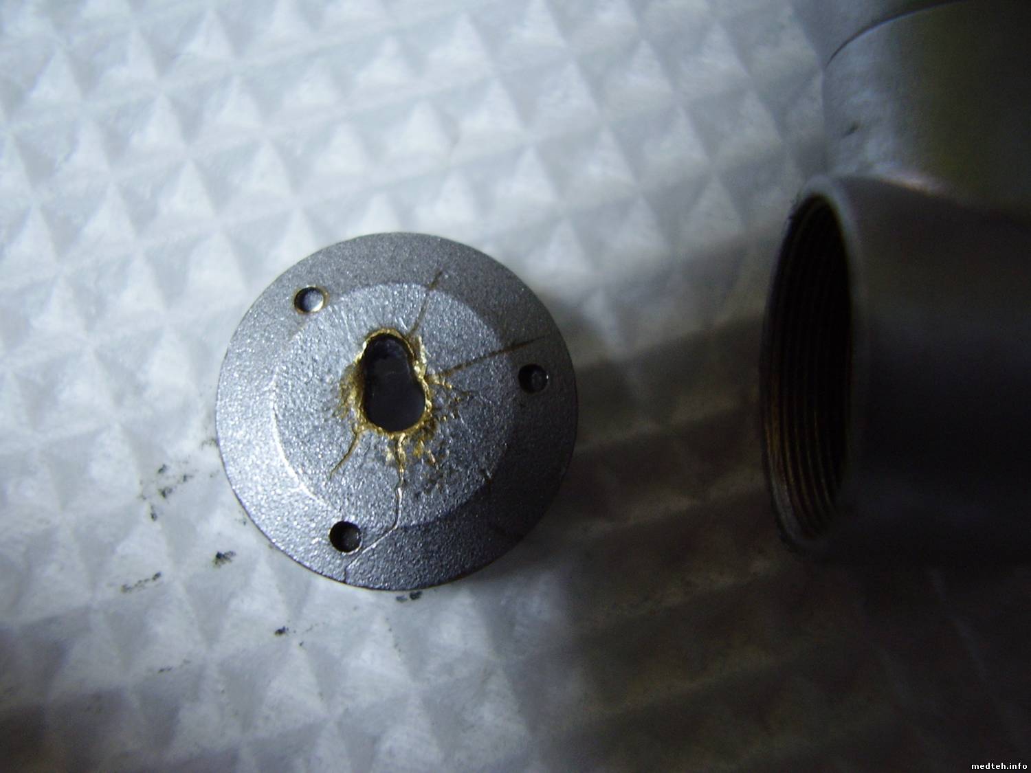

srgkholodДата: Среда, 18.Дек.2013, 23:22 | Сообщение # 21
пгт Покровское
Цитата ruslan105 ()
Народ, необходима ли балансировка ротора при ремонте (зацена цанги, подшипников). Кто делал и на каком оборудовании?
Народ, а необходима ли балансировка Дотора при таком? biggrin
МастерБакуДата: Среда, 18.Дек.2013, 23:26 | Сообщение # 22
при таком случае нужен презерватив

МастерБакуДата: Четверг, 19.Дек.2013, 22:18 | Сообщение # 25
так никто и не догадался зачем тут презерватив ? biggrin
