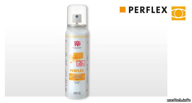

С химией лучше Reflectors and Surfaces Cleaner
Primary components: propan 2-ol CAS 67-63-0 (<10%;F-Xi; R11-R36-R67); anionic surfactant; emulsified silicons,perfume.[/b]
