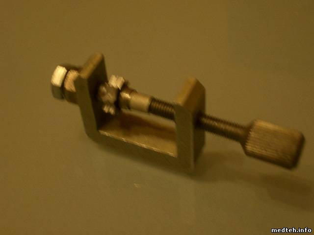

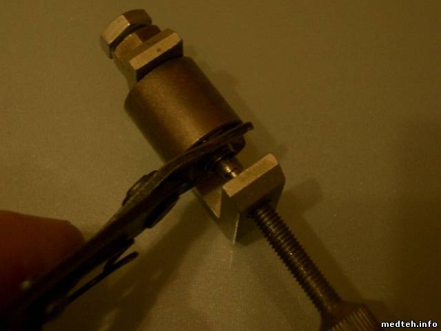

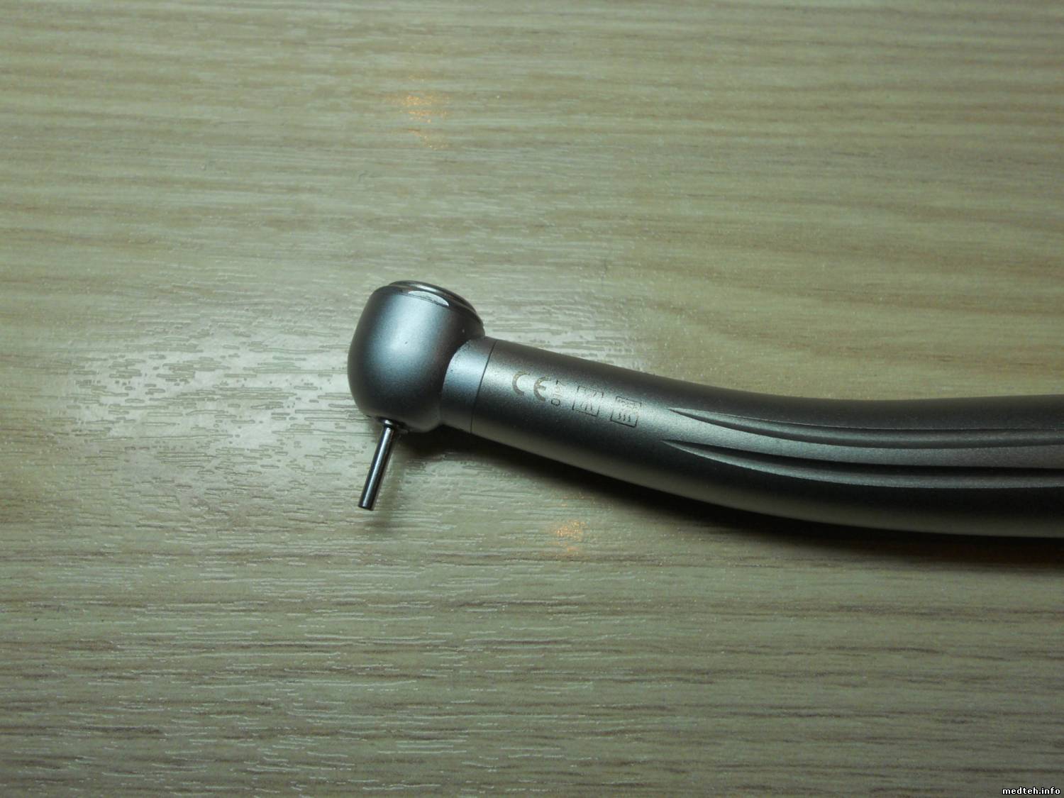

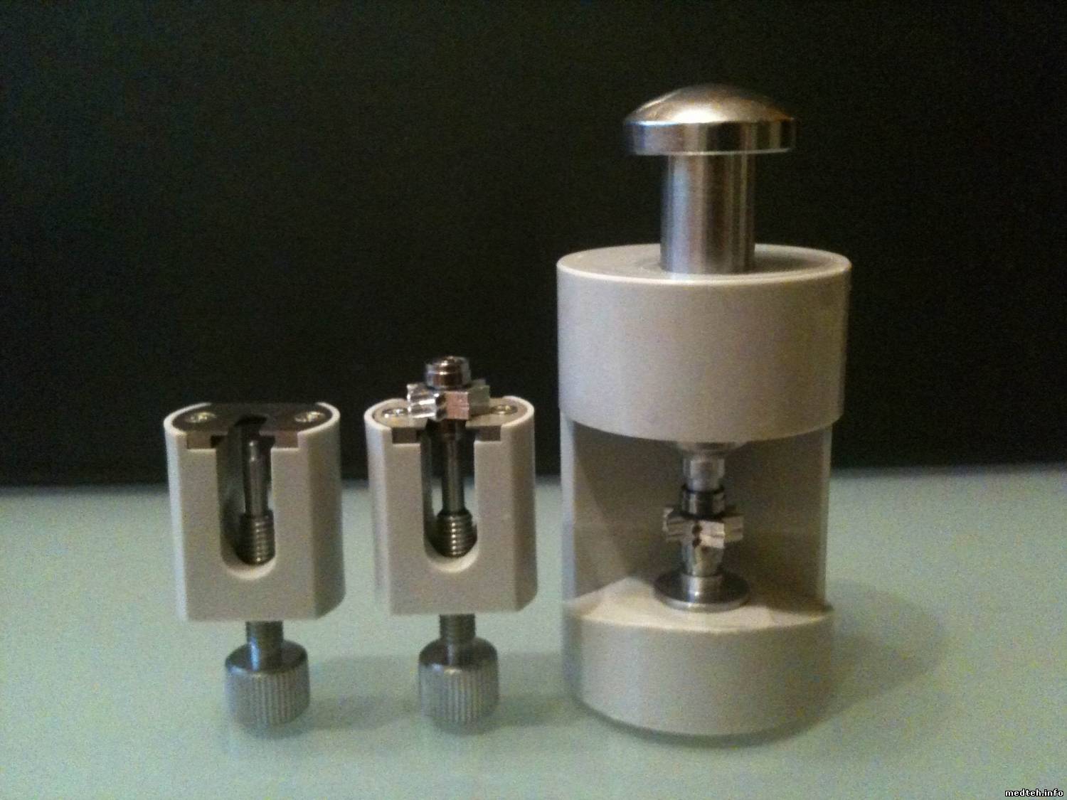

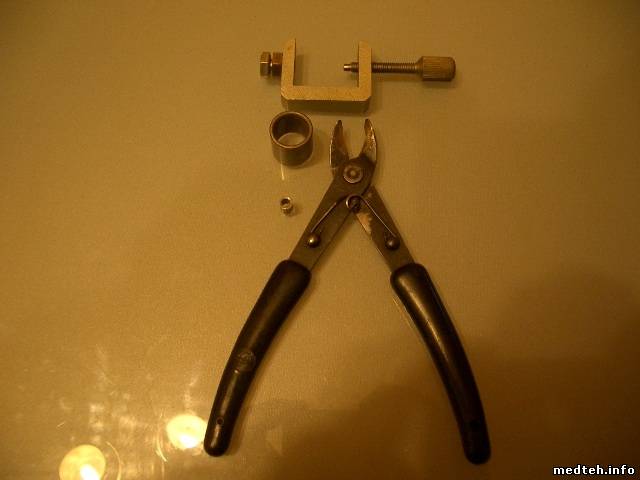

bigДата: Суббота, 23.Ноя.2013, 13:24 | Сообщение # 27
Цитата viktor_ev ()
Одни советуют ремонтировать роторные группы плоскогубцами и говорят что они универсалы
Для наглядности привожу иллюстрации. Самоделка 2000-го года и то ( от китайцев ), чем иногда сейчас пользуюсь.
Не могу удержаться, чтобы не представить другое свое творение. Извините, что не в тему. Кофр для транспортировки лыж. Пользуюсь с 1998-го. Жить-то хочется. По статистике, 70 % лыж повреждения получают при авиаперевозке. Трубу узнаете ?
viktor_ev, а Ваша книжка с картинками будет ?
1549198.jpg (80.0 Kb) · 9924206.jpg (67.0 Kb) · 1959786.jpg (61.5 Kb) · 8714825.jpg (146.2 Kb) · 5830461.jpg (173.7 Kb) · 4554932.jpg (161.5 Kb)

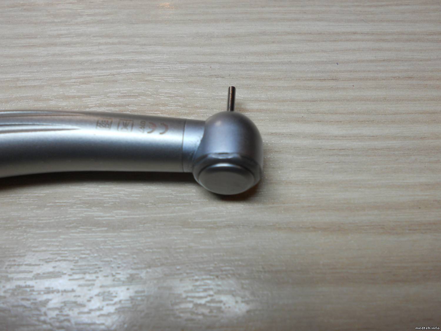

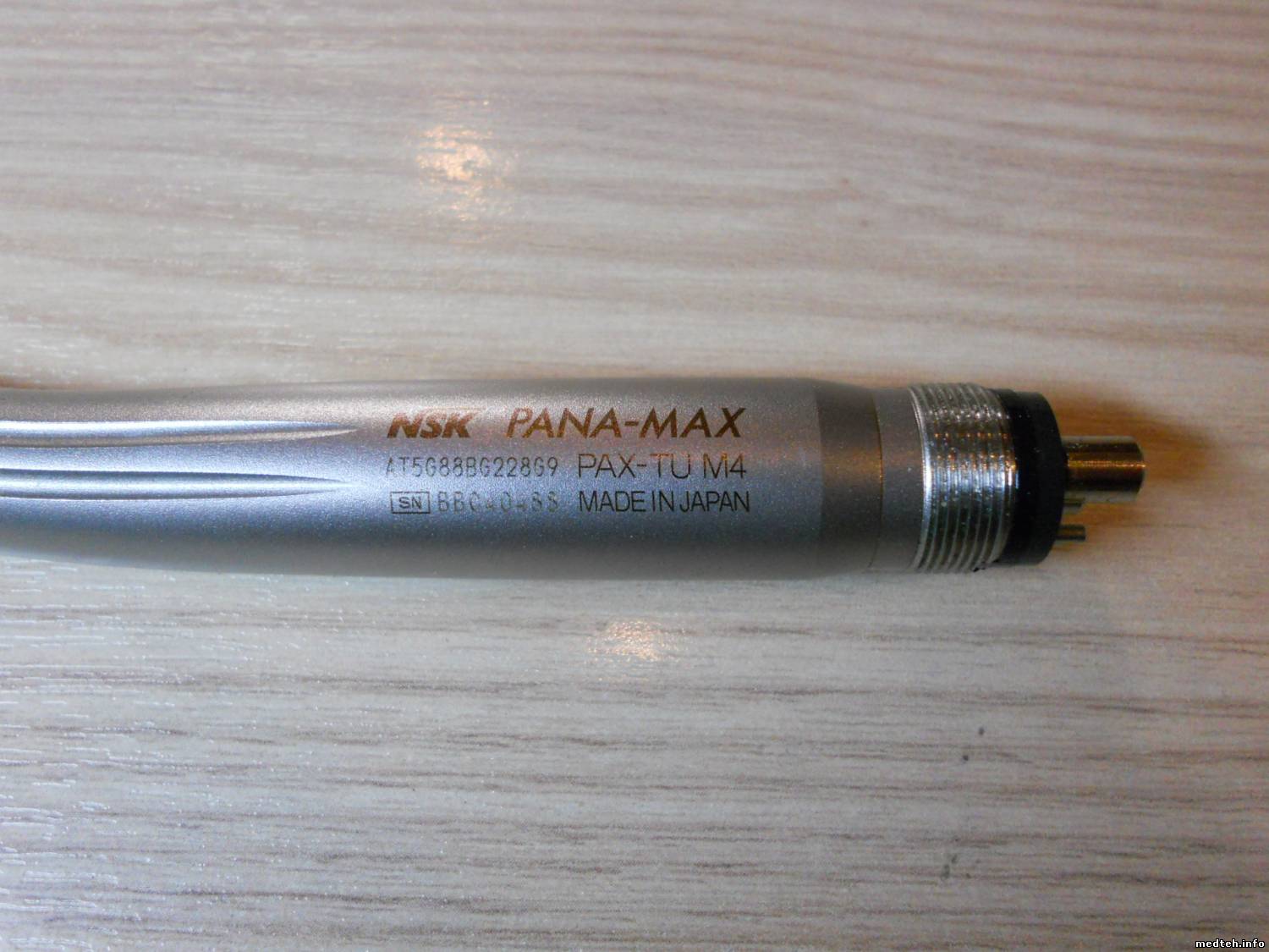

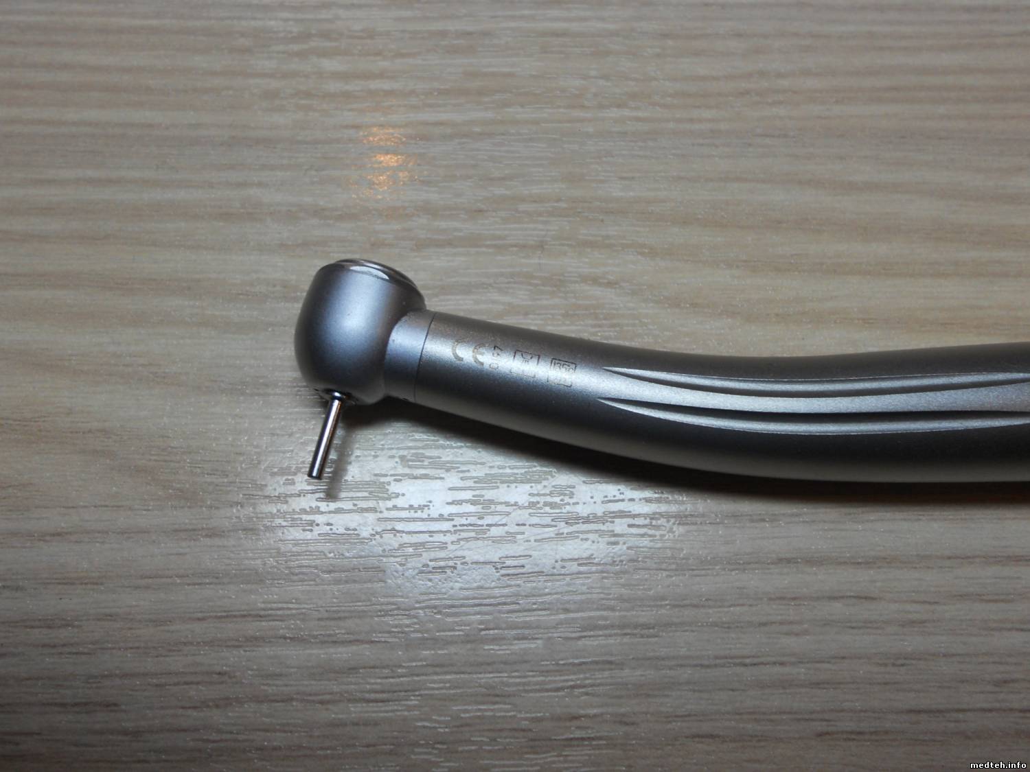

FF2FДата: Суббота, 23.Ноя.2013, 19:38 | Сообщение # 28
У вас сообщений: 427
Yulana34, Хорошая у нас страна, только дороги плохии.....
Неужели Вы действительно считаета, что "не NSK style" версия, стоимостью "около 800 ру" и есть оригинальная продукция.
Можно понять Айболита, купившего наконечник за 24 дол, но Вы инженер -
Цитата Yulana34 ()
иммитатор бора мотает если по зубам то вылетят.
сами с этим сталкиваетесь... ПОЗОР!
Сравните со своим "не NSK style"
5563075.jpg (142.2 Kb) · 4605227.jpg (120.6 Kb) · 2988361.jpg (142.2 Kb) · 4594424.jpg (149.7 Kb) · 5530707.jpg (140.0 Kb)
