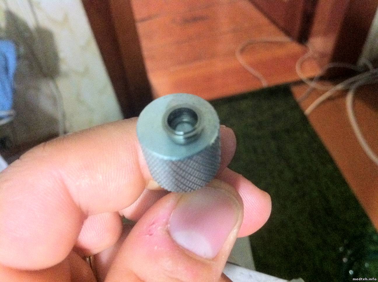

Рассыпался подшипник часть его осталась в обойме, есть варианты?

astraДата: Вторник, 03.Дек.2013, 22:42 | Сообщение # 7
У вас сообщений: 364
Это защита нижнего подшипника от Pana Max. И проблемы то нету. Верхний край обоймы подшипника торчит из защиты.
Цитата ruslan105 ()
сидит хорошо, крюком поддевать не получается
Как раз крючком вытаскивать и надо. А если подшипник убитый и лень сделать хороший крючок с лопаточкой на конце, зажимай торчащий краешек в тисочки и ломай обойму.
[p.s.] А подшипник не рассыпался, а разобрался (хотя если шарики улетели, то конечно рассыпался) biggrin
Просто он радиально-упорный и когда уже не новый то легко разбирается. wink

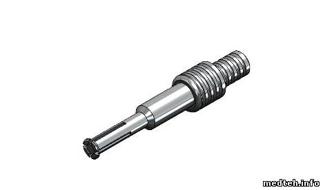

astraДата: Среда, 04.Дек.2013, 08:00 | Сообщение # 11
Цитата ruslan105 ()
как выглядет съемник? я даже ради одного готов приобрести
Вот так:
