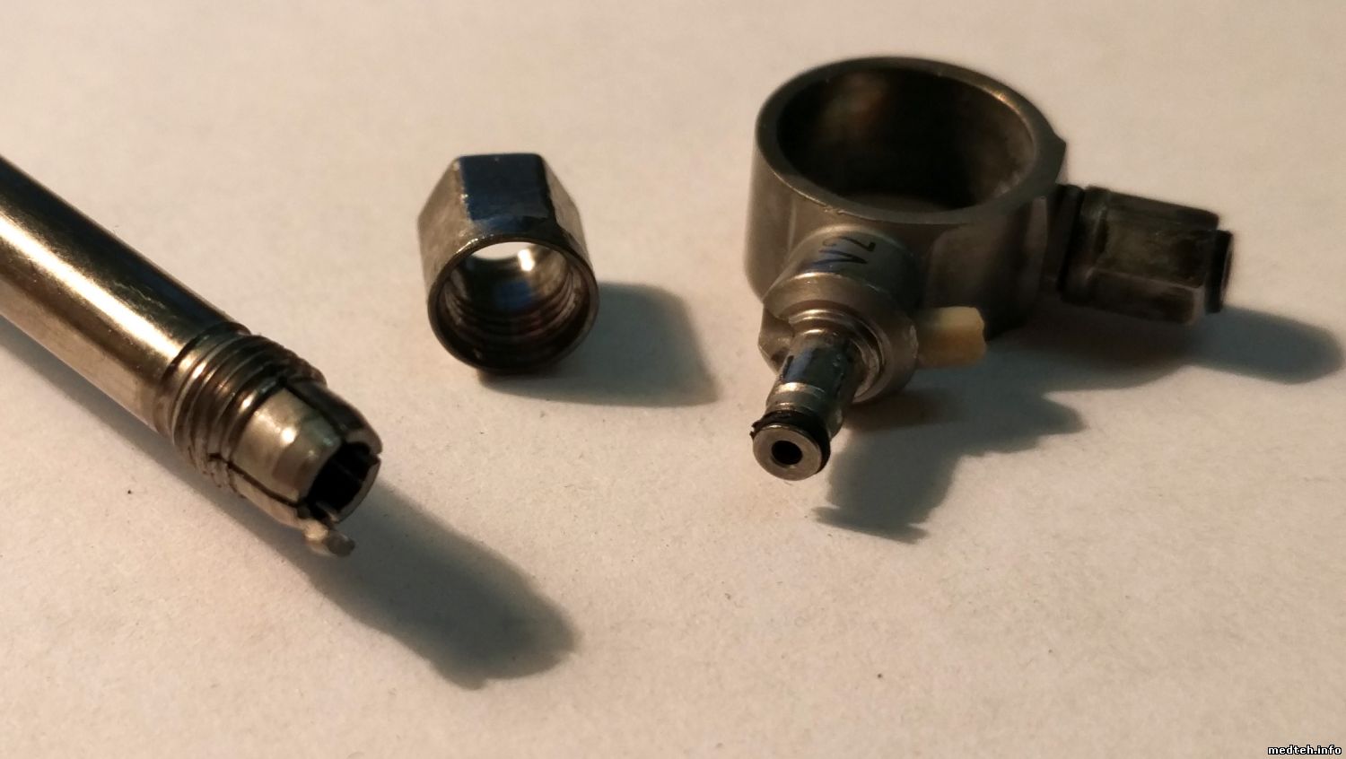

Не держится головка(резонансное кольцо) в цанге ручки. Похоже в гайке должно быть конусное кольцо для обжима цанги. Или его потеряли, тогда где взять, или я не догоняю, как она обжимается.

Край гайки изнутри с противоположной от резьбы стороне, та, что ближе к головке, должен был быть чуть под конус. Это я так думаю. Со временем от многократных сворачиваний-наворачиваний это место сточилось и, цанга не обжимается. Временно вылечил, проложив медную фольгу от стеклотекстолита внутри гайки в районе зажима. Но это временное решение. Нужна новая гайка. Подскажите, где взять?
