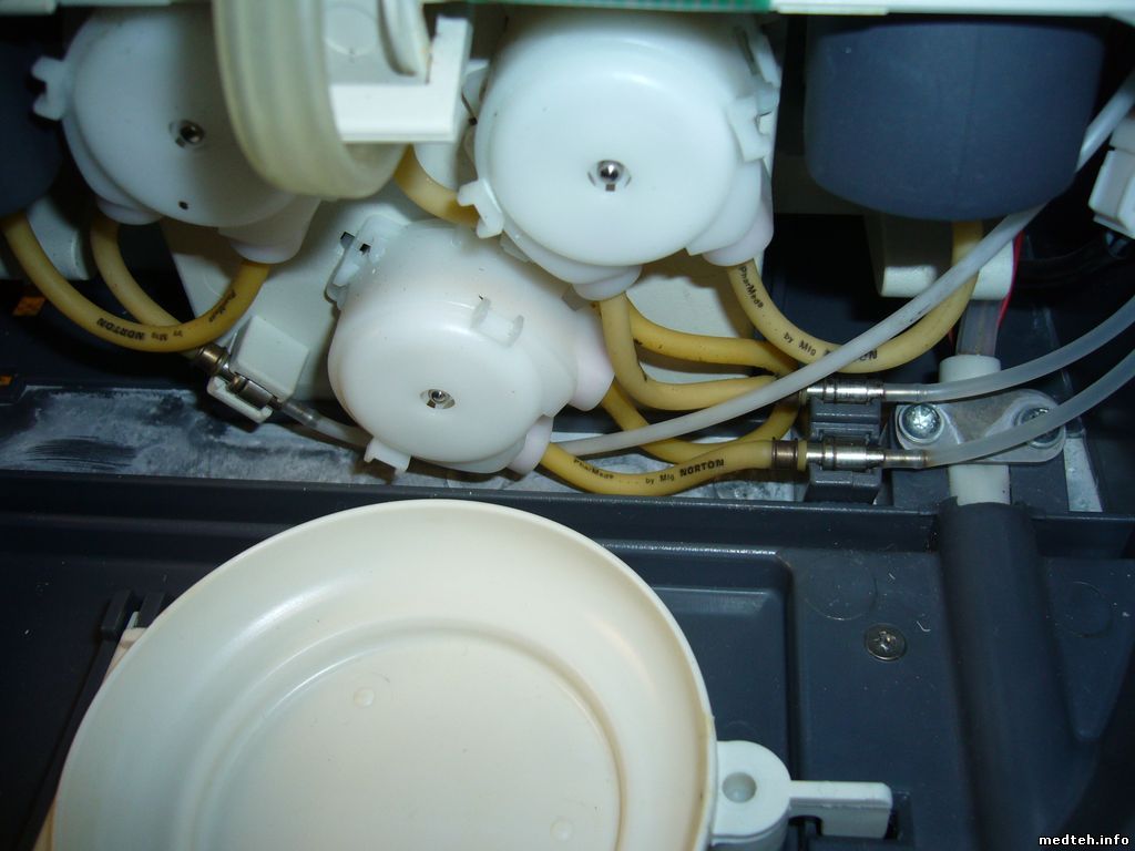

Yulana34Дата: Среда, 11.Дек.2013, 22:40 | Сообщение # 18
miha01, Не спеши покупать насос. Включи промывку и посмотри если в трубочках есть пузырьки значит забит фильтр, хоть визуально это и не видно, а насосов там стоит аж три штуки и что бы ни один не работал такого не бывает. Один насос подает воду, второй подает флюид из одного мешка, третий из второго. На фильтр идут три трубки если он забит ничего работать не будет!!!!

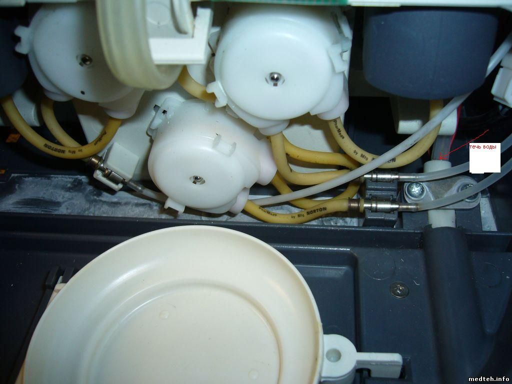

Yulana34Дата: Среда, 11.Дек.2013, 23:04 | Сообщение # 21
МастерБаку, Что то типа этого.

МастерБакуДата: Среда, 11.Дек.2013, 23:22 | Сообщение # 23
Перистальтический насос
Yulana34Дата: Среда, 11.Дек.2013, 23:44 | Сообщение # 24
Аж три штуки если это тот вектор.

Наверное правильнее сказать-3 сборки по 2 мотора в каждой. Посмотрел деталировку на "старый" Вектор (тот,что ещё с двумя емкостями). Так вот там:1.электромотор (№ для заказа 9000-121-63,стоимостью 77 евро) похож на ДПР-42 и крутит он
2.насос шланга (№ для заказа 9000-341-13,стоимостью 52 евро) похож на тот,который выложил Yulana34.

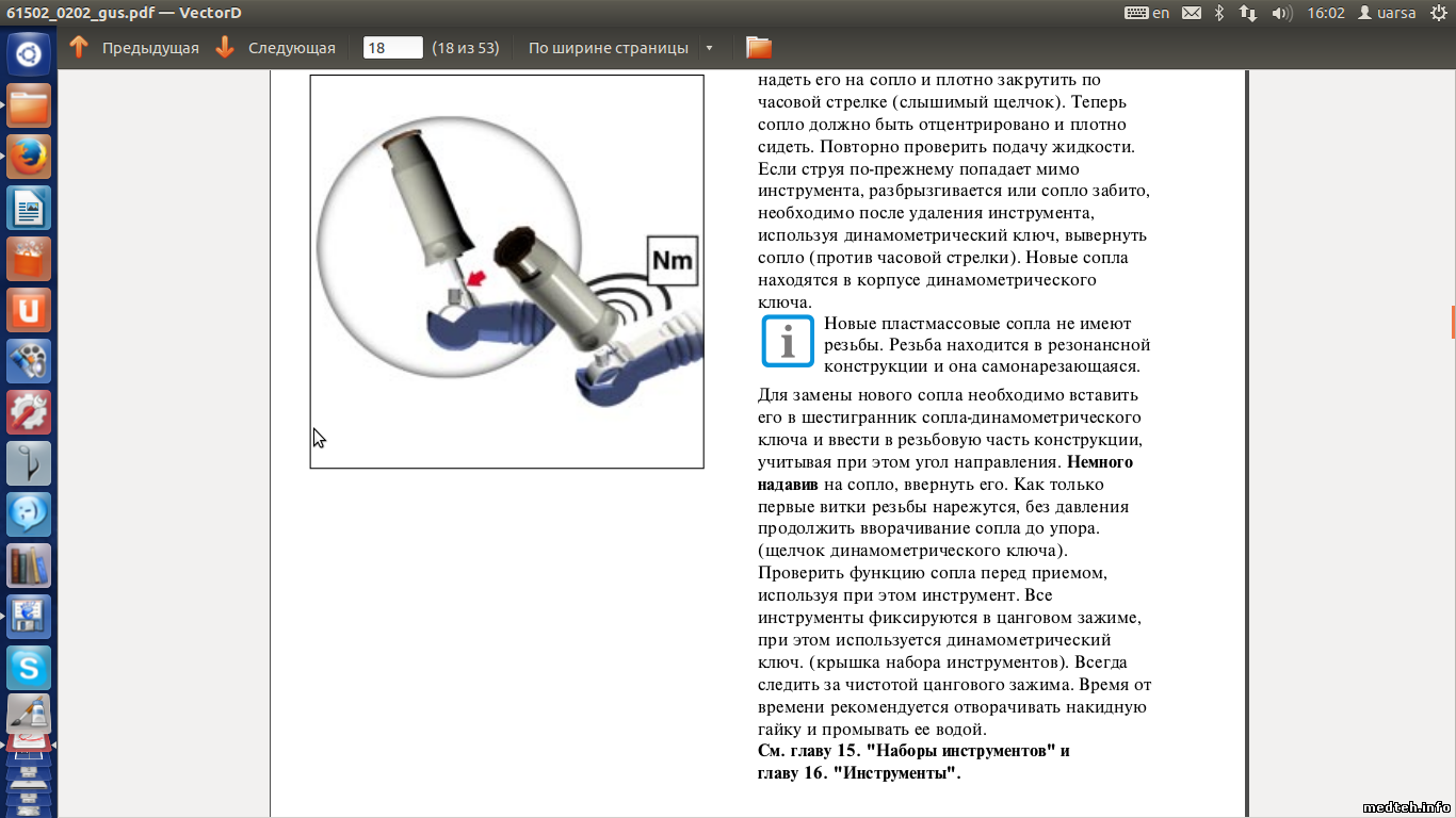

Промывал обычной дистиллированной водой ( отрезок подходящего по диаметру шланга и шприц побольше), одевал на иголку ,которой прокалывается емкость с образивом.Нажимаете одновременно две кнопки с изображением пакета и емкости для воды в течении 2 сек(автоматическая подача воды). Посмотреть плотно ли упираются иголки в резинки.

Ситуация такова – купили новое сопло, оно не входит до "щелчка", как сказала док. Струя течет не туда куда нужно.
Durr-dental D-74321 Ref 2030-110-50, походу 2000 года выпуска
art-i-kДата: Суббота, 21.Июн.2014, 09:44 | Сообщение # 33
Не совсем понял о чем речь. "Сопла" (в комплекте 10 штук)-это пластмассовые дюзы выхода смеси (зак. номер 2030-134-00Е). Если купили резонансное кольцо (оно по деталировке обзывается "кольцо комплектное",зак. номер 2030-132-50Е),то непонятно что и куда
solo46Дата: Суббота, 21.Июн.2014, 16:06 | Сообщение # 34
У вас сообщений: 140
инженер-электронщик
Курск
Может это прояснит.
вероятно "док" недочитал, что оно не входить должно, а вкручиваться. или вкрутил криво. yes А щелчёк, сам по себе, играет здесь не большую роль.
Купили именно дюзы, струя бьет мимо инструмента. Док рассказывает что смена резонансного кольца приведет к нормальной работе. А я Вектор первый раз вижу. Но то что резонанс работает нормально вызывает сомнения в целесообразности покупки нового кольца.
Yulana34Дата: Четверг, 26.Июн.2014, 18:41 | Сообщение # 37
de-Umbra,
А сами не пробовали сопло закрутить, может у дока руки кривы? Или он уже резьбу порвал? Там очень трудно сопло раком ввернуть.

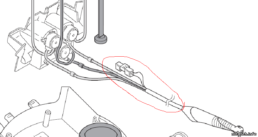

Подскажите, у кого был опыт ремонта рукава ( внутри изломан один из шлангов , вода сочится из под рубашки рукава).
Буду очень признателен.
