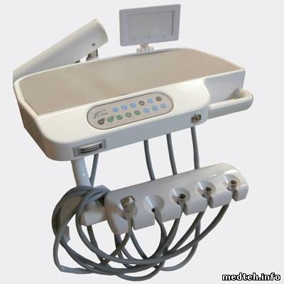

Yulana34Дата: Вторник, 17.Дек.2013, 07:57 | Сообщение # 8
Ставил вот такую штуку, проработала еще 6 лет.
kbaДата: Вторник, 17.Дек.2013, 12:03 | Сообщение # 9
У вас сообщений: 34
П-Камчатский
Списанную установку в эксплуатацию,когда на каждую иглу требуют сертификат? Нет на вас Здравнадзора!
Yulana34Дата: Вторник, 17.Дек.2013, 15:36 | Сообщение # 10
kba, Есть на столик и сертификат и регистрационное удостоверение и Росздравнадзор не прицепится mail1 mail1

Yulana34Цена вопроса и где взять? blush
Yulana34Дата: Вторник, 17.Дек.2013, 20:29 | Сообщение # 13
goscha-bel, Цену сейчас не знаю, год назад стоила примерно 15т.р., а купить посмотри там http://www.meddent-spb.ru/
goscha-belДата: Вторник, 17.Дек.2013, 20:48 | Сообщение # 14
Это у Хорушко, что ли? А они и столиками в сборе торгуют?
goscha-belДата: Вторник, 17.Дек.2013, 20:51 | Сообщение # 15
Yulana34 Всё уже нашел! Осталось только цену узнать. Правда их Марина мне с июля прайс высылает! unknown
Yulana34Дата: Вторник, 17.Дек.2013, 20:55 | Сообщение # 16
goscha-bel,
Да они этим немного страдают, я еще весной просил полный прайс до сих пор жду. Комплектация полная есть все остается редуктор, педаль и бутылка. Запчасти прописаны в сертификате на установки.
