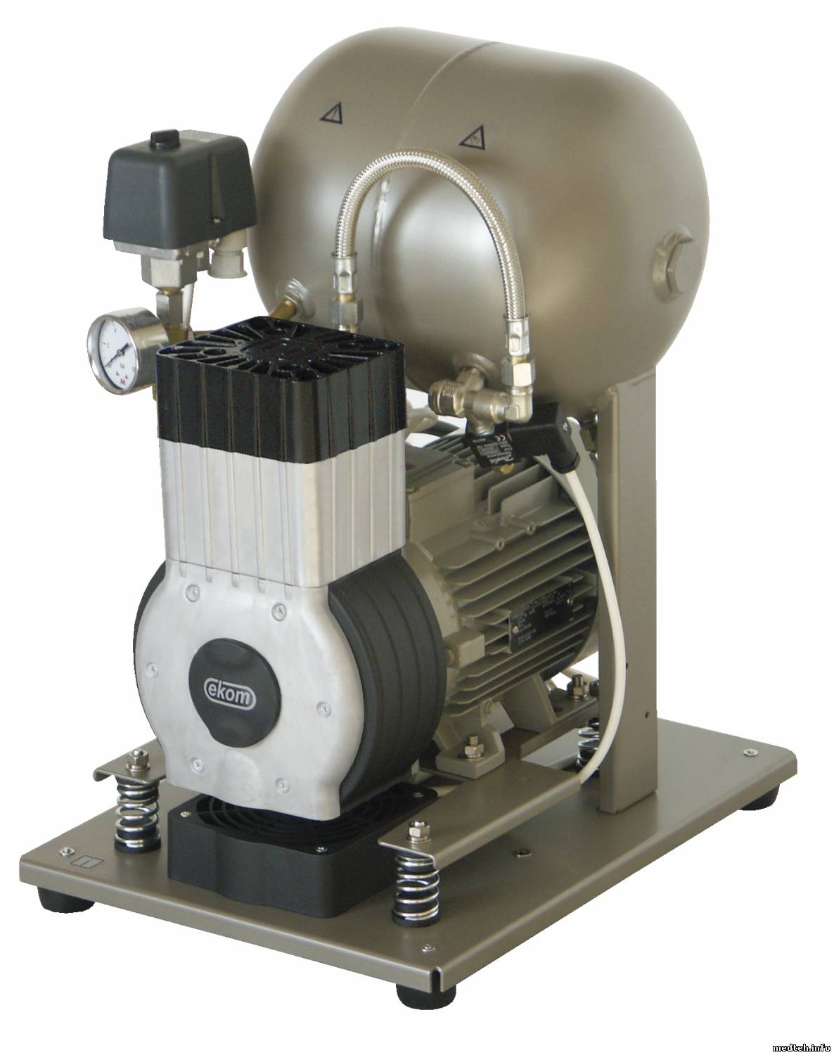

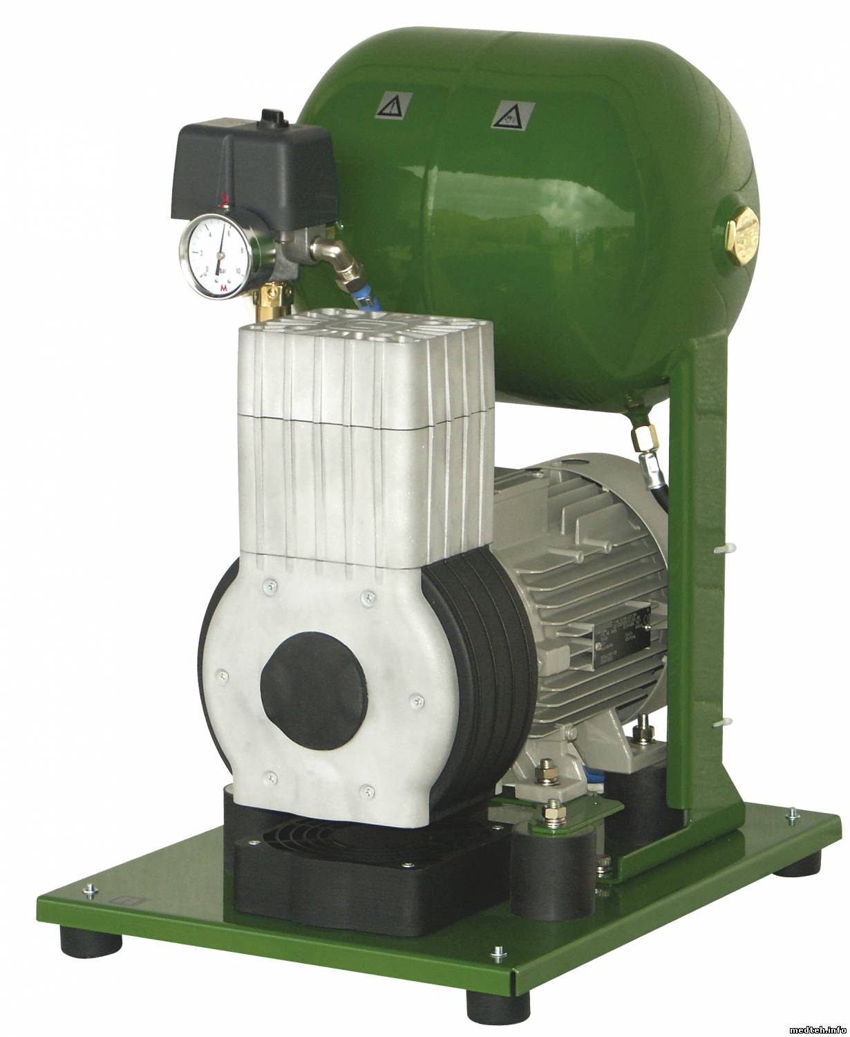

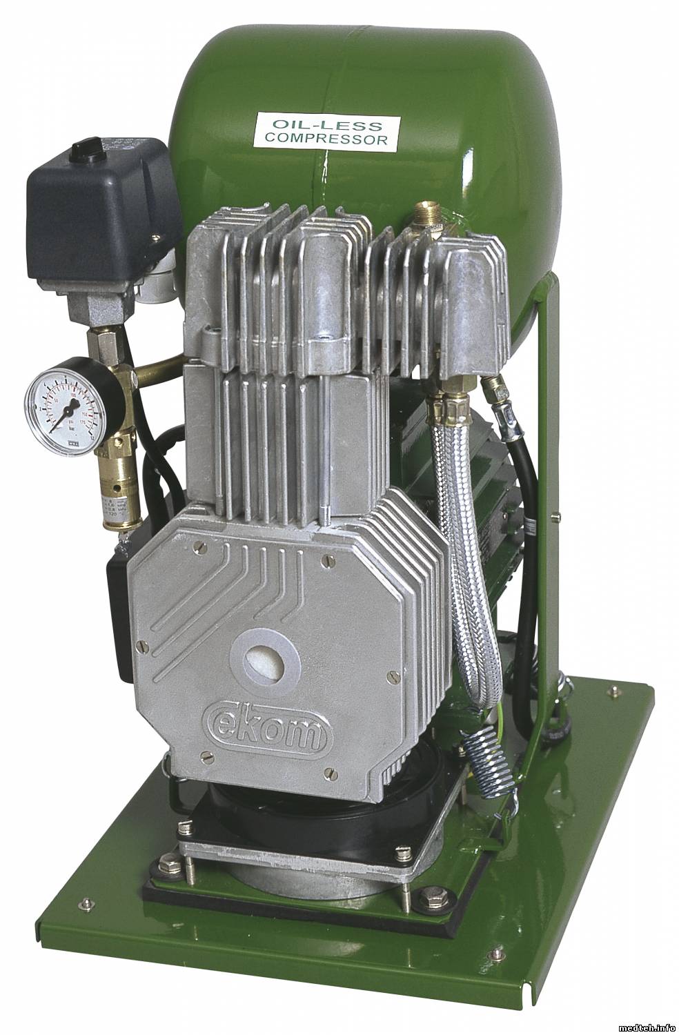

И так, по EKOM:
1. увеличили диаметр подшипника на пальце маховика;
2. доп. рёбра жёсткости на шатуне;
3. уменьшили зазоры пары гильза-поршень (за счёт применения фторопластового покрытия поршня) - увеличилась компрессия, теперь они производят под заказ с давлением до 10 bar;
4. улучшили охлаждение головы компрессора;
5. новый вх. фильтр (он тоже теперь покрыт ноу-хау покрытием);
6. улучшилась звукоизоляция и снизили уровень шума;
7. снизилось потребление;
8. увеличили производительность одной головы с 70 до 75 л/мин при 5 bar.
Срок службы компрессора 2000 часов. На поршни срок службы 10000-12000 часов, т.е. увеличили почти в два раза.

Примерно с 2008, но в России поставки позже пошли. Лучше по внешнему виду:
старый
промежуточный был вариант
новый
