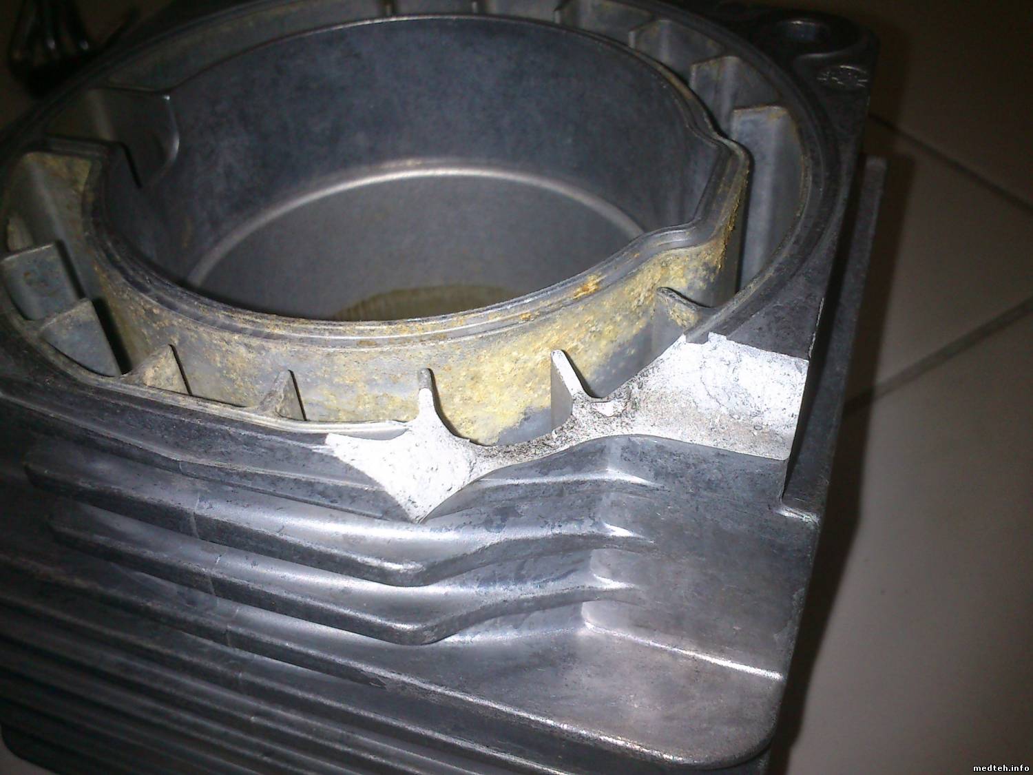

Компрессор не отключался,обнаружил трещину в голове!разобрал,надавил пальцами на крепежное "ухо" и оно отпало! если приклеить на хороший клей -будет держаться?а то запчасти на Украине нет-в сервисе Галита сказали что первый случай!

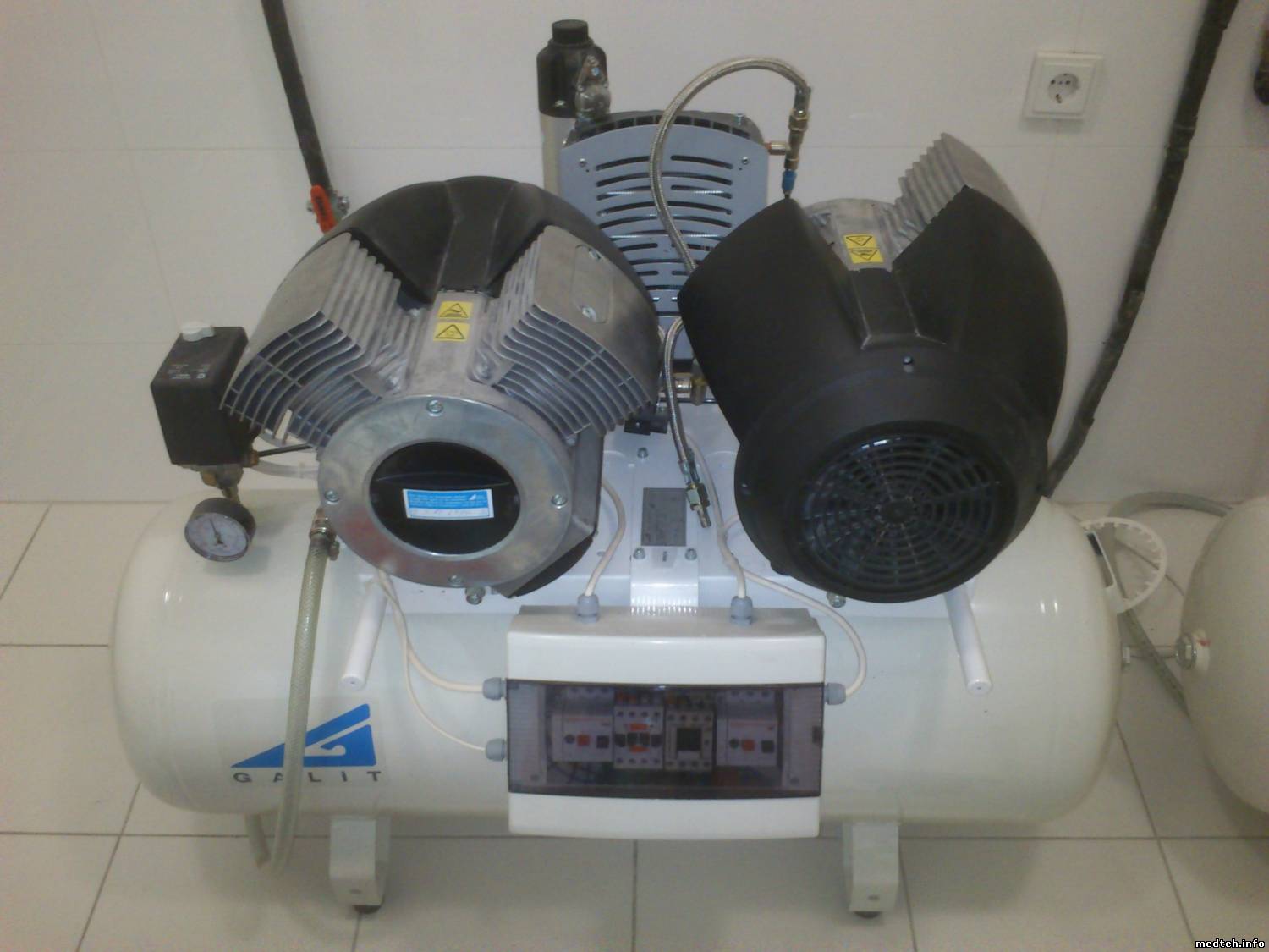

И еще одно фото
DillerДата: Пятница, 03.Янв.2014, 21:09 | Сообщение # 3
У вас сообщений: 124
Республика Крым
и сам компрессор
art-i-kДата: Пятница, 03.Янв.2014, 22:36 | Сообщение # 4
Вряд ли-нагрев плюс вибрация. Я тоже такой поломки не встречал-такое впечатление,что на агрегат что-то уронили (или его самого уронили).
DillerДата: Суббота, 04.Янв.2014, 00:12 | Сообщение # 5
Республика Крым
это исключено-никто к компрессору не подходит(кроме меня)вот я думаю-заводской брак или перетянули при сборке?
art-i-kДата: Суббота, 04.Янв.2014, 00:34 | Сообщение # 6
Ну кто же теперь признается Если бы в партии был заводской брак-официальные представители завода об этом бы знали.
МегавольтДата: Суббота, 04.Янв.2014, 02:32 | Сообщение # 7
У вас сообщений: 68
Архангельск
Плохо видно структуру металла в месте скола, отсвечивает. Если не силумин, то можно приварить попробовать.
madmacДата: Суббота, 04.Янв.2014, 05:08 | Сообщение # 8
и кто это собирает? двигла с головами и осушка сильно похожи на дюрр, серия тордано. а вот таких рессиверов с торнадовскими двиглами не было.
МастерБакуДата: Суббота, 04.Янв.2014, 08:50 | Сообщение # 9
Diller, отключите двигатель со сломанной головой , закажите новую голову . отремонтировать старую с отдалённым прогнозом думаю не получится. вижу там два компрессора, и место новое , т.е. загрузка не 100% , если объединить компрессоры - думаю воздуха хватит.

TexnikimsДата: Суббота, 04.Янв.2014, 18:02 | Сообщение # 12
У вас сообщений: 549
Сервисный Инженер
МО Люберцы
Можно попробовать заварить аргоном в любом автосервисе,цена вопроса около 300р за сантиметр.
madmacДата: Суббота, 04.Янв.2014, 18:27 | Сообщение # 13
насчет аргона- можно заварить, только сложно обеспечить правильную геометрию.
как пишет МастерБаку, более толковый метод с практически гарантированным результатом.

TexnikimsДата: Суббота, 04.Янв.2014, 21:34 | Сообщение # 18
Сервисный Инженер
МО Люберцы
goscha-bel,по своему опыту могу сказать что в гараже *дядя Вася* может хорошо сделать свою работу...у меня стартер на хонде пробит был,дыра с кулак,многие мастера не хотели варить,но один нашелся,все сделал хорошо,масло не течет....ТЬФУ,ТЬФУ,ТЬФУ.......неизвестно
Лично я бы сделал как рекомендует МастерБаку,в тот же день отдал головку на ремонт и заказал новую,пока ждешь новую держишь пальцы крестиком :)
Причина выхода из строя это перетяжка гайки,далее металл ослаб ну и дальше сами понимаете.....

Diller, похоже компрессоры от дюра в сборе , а всё остальное - галит . у нормального производителя пользуются тарированными ключами. а плохой такую штуку не сделает - остаётся только удар.
не заморачивайтесь варить , тем более клеить - rofl , гиблый номер . думаю только доктор наук по сварке заварит , но это вам сядет в копеечку. делайте как писал . не ищите приключений , да и не забудьте кольца или тарелку ( хз что там ) поменять.
Сообщение отредактировал МастерБаку - Суббота, 04.Янв.2014, 22:50
madmacДата: Суббота, 04.Янв.2014, 23:21 | Сообщение # 26
Цитата Texnikims ()
думаете поведет от нагрева???
нет. сначала нужно изготовить шаблон, установить на него голову и отколотый угол, закрепить. варить с добавлением материала. не допустить перегрева. и т.д.
итого может стать дороже головы с завода с доставкой и растаможкой, а качество не 100%.
DillerДата: Воскресенье, 05.Янв.2014, 01:10 | Сообщение # 27
Республика Крым
С Новым Годом всех! Да я певым делом понес к хорошему сварщику! Конечно он сказал что по уму заменить!говорит попробуй приклей на loctite а то если начать варить может и поплыть т.е нарушится структура!говорит если не получиться тогда к нему!
DillerДата: Воскресенье, 05.Янв.2014, 01:19 | Сообщение # 28
Республика Крым
Как заметил МастерБаку, там стоит второй компрессор(переключил пока на него)хотел запустить на поломавшемся компрессоре рабочую голову и объеденить два компрессора(три головы на два ресивера)-не получилось.одна голова отдельно не запускаеться(срабатывает автоматика)я честно не разбирался-не было времени! Подскажите что надо отключить для запуска одной головы?
МастерБакуДата: Воскресенье, 05.Янв.2014, 09:01 | Сообщение # 29
не знаю какая там у него автоматика , проще всего соединить рабочую голову в сеть через пускатель , управляемый от одной из голов рабочего.
goscha-belДата: Воскресенье, 05.Янв.2014, 12:06 | Сообщение # 30
Или наоборот! Diller Кстати, эта тема на форуме уже обсуждалась, поищите.
МастерБакуДата: Воскресенье, 05.Янв.2014, 22:05 | Сообщение # 31
Цитата goscha-bel ()
Или наоборот
сомнительная идея - копать живой компрессор shok
goscha-belДата: Воскресенье, 05.Янв.2014, 23:25 | Сообщение # 32
А как ты предлагаешь не трогая второй, объединить их? Ведь для начала нужно соединить ресиверы, а потом уже включать через отдельную розетку и пускатель. По-любому нужен один общий датчик давления, (прессостат, кондор и т. д.). В противном случае всё равно не получится синхронное включение.
Абсолютно верно! yes

DillerДата: Понедельник, 06.Янв.2014, 23:17 | Сообщение # 37
Республика Крым
goscha-bel, никого я не пытаюсь за нос водить!головы дюр,ресиверы галит! Правда не знаю головы приходят в сборе или на Галите собирают?Главный вопрос кто виноват в поломке-сборщики или это брак литья(или штамповки)???
