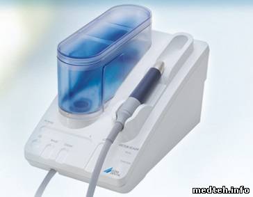

МастерБакуДата: Четверг, 23.Янв.2014, 20:27 | Сообщение # 2
На этот?
или этот?
Обратись в вудпекер, и себе поможешь, и другим.

art-i-kДата: Четверг, 23.Янв.2014, 21:22 | Сообщение # 6
на этот ?
Так по резьбам старые и новые с LED вроде как-бы и не отличаются.
МастерБакуДата: Четверг, 23.Янв.2014, 21:29 | Сообщение # 7
art-i-k, это разные вещи .
одно- насадка взамен паро, другое - автономный скалер
art-i-kДата: Четверг, 23.Янв.2014, 21:53 | Сообщение # 8
Как опция ,к комплекту для лечения парадонтоза VECTOR идет скалер-насадка со всеми вытекающими отсюда последствиями. И насадки интересуют именно для скаллинга.

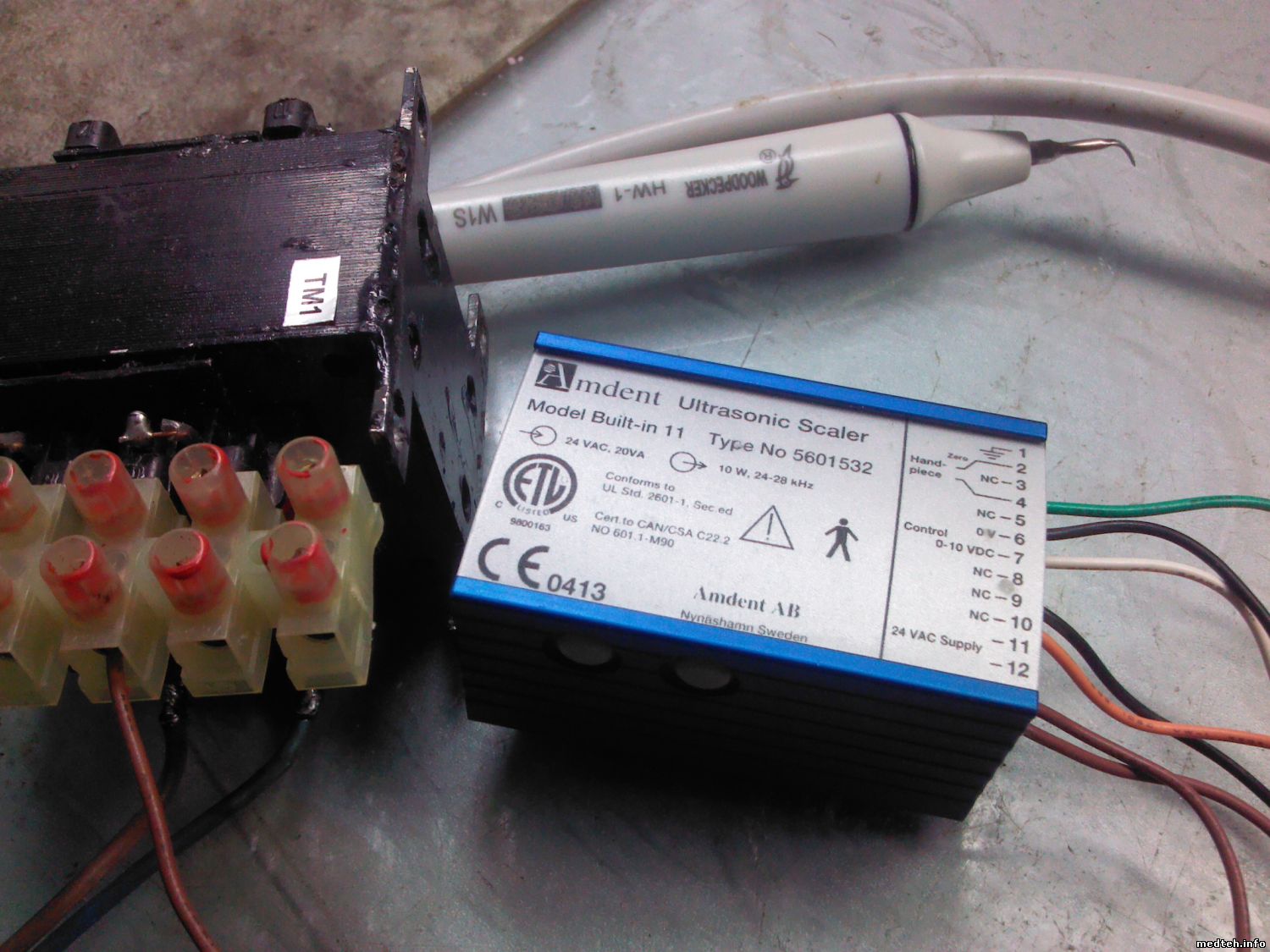

bektyishДата: Четверг, 02.Авг.2018, 18:41 | Сообщение # 29
Старый встраиваемый блок генератора Amdent, Швеция - с частотой 25-28 Кгц тянет ручку Woodpecker с частотой 28-32 Кгц - может и есть небольшая потеря мощности , но никто на все 100 % не работает .
mutaborДата: Суббота, 04.Авг.2018, 13:18 | Сообщение # 30
У вас сообщений: 204
пробовал 2 раза ставить ручку Woodpecker на блок Amdent- не тянет unknown
bektyishДата: Суббота, 04.Авг.2018, 18:38 | Сообщение # 31
У меня была вот такая комплектация , насадка делала видимую борозду на стекле
Yulana34Дата: Воскресенье, 05.Авг.2018, 20:56 | Сообщение # 32
Цитата mutabor ()
Пробовал 2 раза ставить ручку Woodpecker на блок Amdent - не тянет
Реально не тянет. LM тоже с перебоями.
