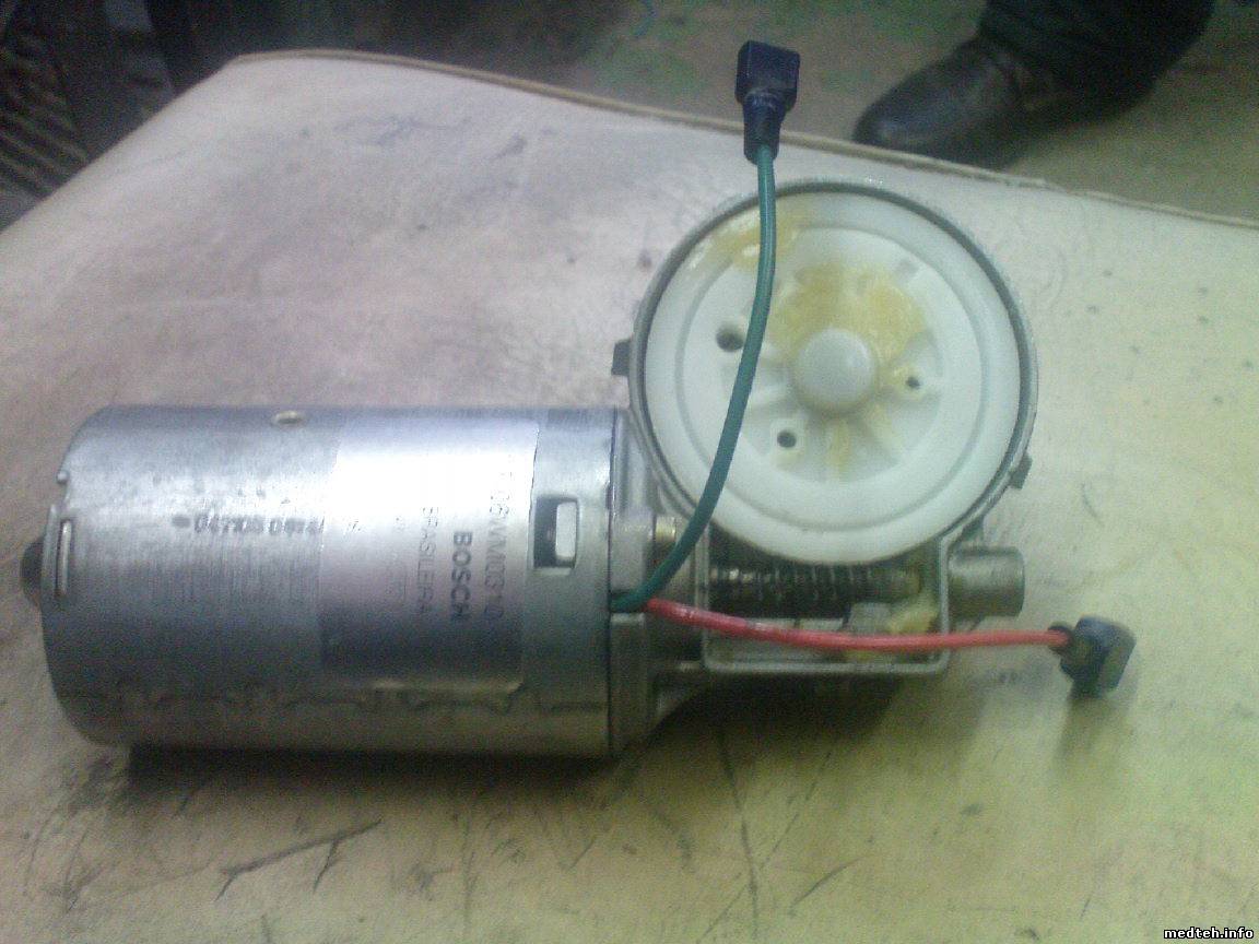

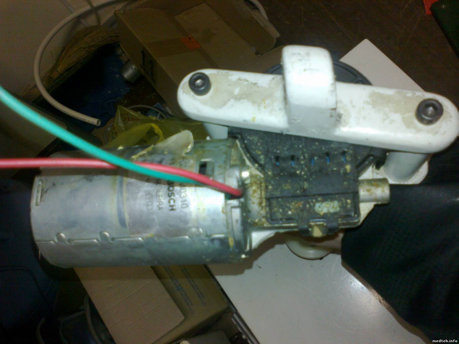

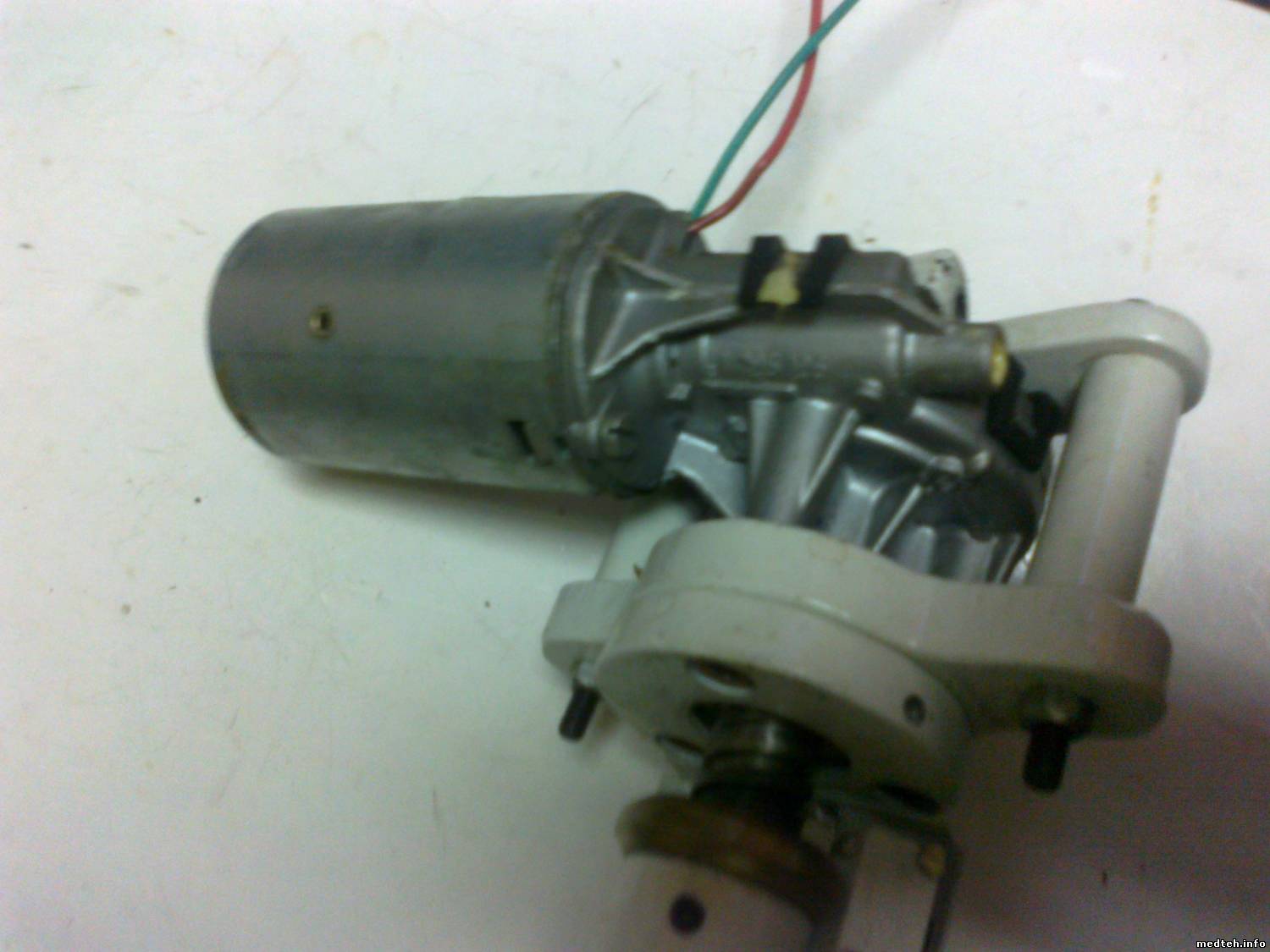

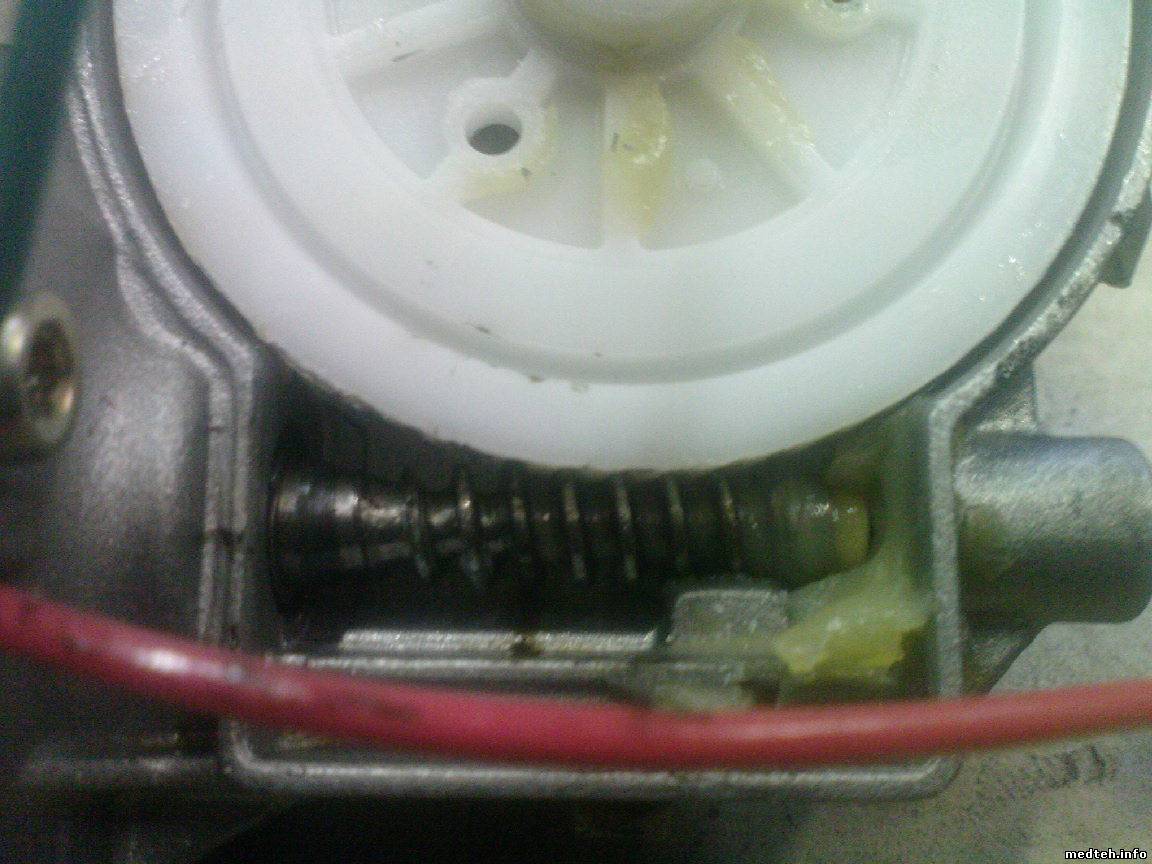

механизм подъёма и опускания кресла не держит нагрузку.
деталь в сборе фото3
деталь в разборе на моторе фото2
при вскрытии оказался сточен червячный механизм. фото 1
Подскажите пути решения.. Где заказать или взаимозаменяемость деталей.
Поставщик отказывает в виду древности кресла, мотивируя что их уже не производят

По внешнему виду - мотор-редуктор для стеклоочистителей автомобиля, в автозапчастях попробуйте найти.
Yulana34Дата: Пятница, 31.Янв.2014, 12:33 | Сообщение # 3
romn,
Судя по износу червячного колеса, у вас еще полностью изношена пара винт-гайка. Лечение только заменой мотор-редуктора. Сенчури уже лет 5 в Россию не завозятся, или китайский аналог или бразильский, но переделка скорее всего встанет в копеечку. Или ищите не разрушенный завод где все это могут сделать или выбростье кресло и купите новое.

Надо в поликлинике глянуть,по моему у меня такие же движки есть,от Астры и Галанта,если сегодня попаду гляну.
levschaДата: Понедельник, 03.Фев.2014, 21:31 | Сообщение # 11
У вас сообщений: 1440
Сочи(Адлер)
У меня вот в таком варианте
madmacДата: Понедельник, 03.Фев.2014, 23:15 | Сообщение # 12
сам моторедуктор с олсеновским схож, как брат родной. только крепление к станине кресла разное.
