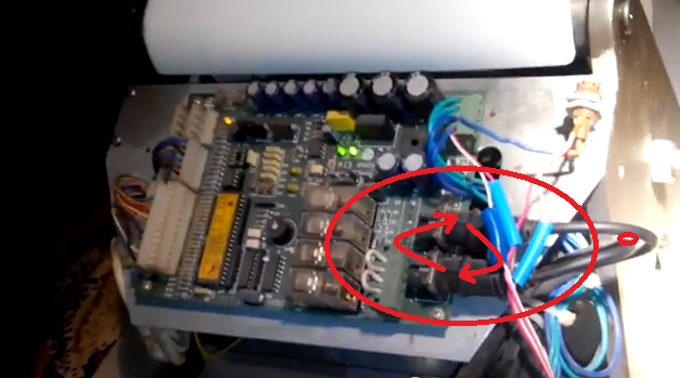

kukisokДата: Суббота, 08.Фев.2014, 13:35 | Сообщение # 4
Стоматолог интерн
Мукачеао
Поменял местами 2 штекера (какие указал на фото) и кресло на одну из кнопок поднимания спинки начало опускаться.
http://stomclinic.info/pic/1212.png
Потом штекеры поставил в обратку в прежнее местоположение и все заработало как прежне.
Первая и Вторая программы работают как и работали.
Но кнопка вниз так и не работает опустить кресло можно только с помощу программы но в таком случае спинка опускается.
В чом может быть причина неработоспособности кнопки - вниз?
И какая функция кнопки - 0 ?

Но как то случасно пришла мысль проверить проводок который был порван при установке тяжелого блока с плевательницей и светильником который был соединен и заизолирован. Но походу был плохо соединен так как щас козазался отсоединен друг от друга.
Соединил кнопка вниз заработала щас вроде все работает окей!
