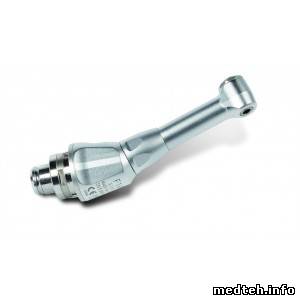

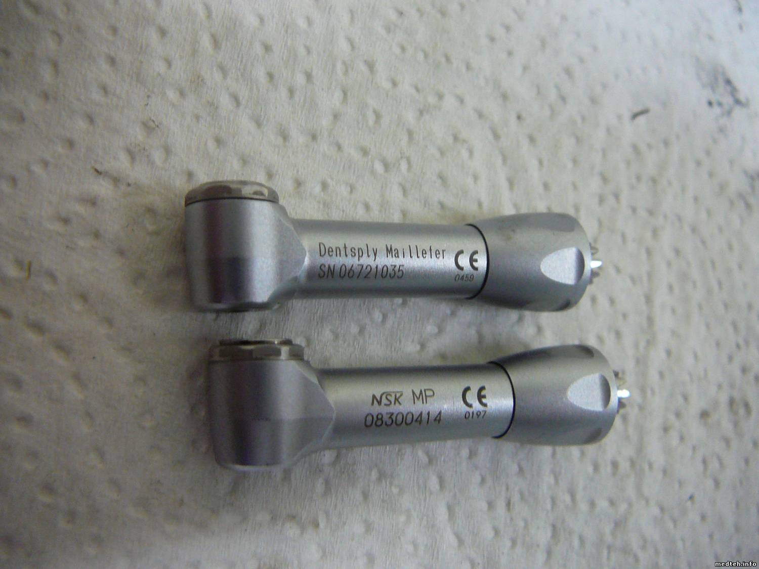

astraДата: Вторник, 11.Фев.2014, 12:45 | Сообщение # 11
У вас сообщений: 364
Вот они, можно сравнить:
endomate.doc (160.5 Kb) · 5484984.jpg (7.3 Kb) · 5153554.jpg (32.3 Kb)
Сообщение отредактировал astra - Вторник, 11.Фев.2014, 12:47

Цитата astra ()
Вот этот: http://www.dentsplycis.com/sites....rus.pdf
Судя по инструкции и картинке Головка с валом те-же самые, только редуктор 6:1 вместо 16:1 или 20:1
А на них (16:1 и 20:1) NSK-шная головка подходит 100% т.е. один в один. yes

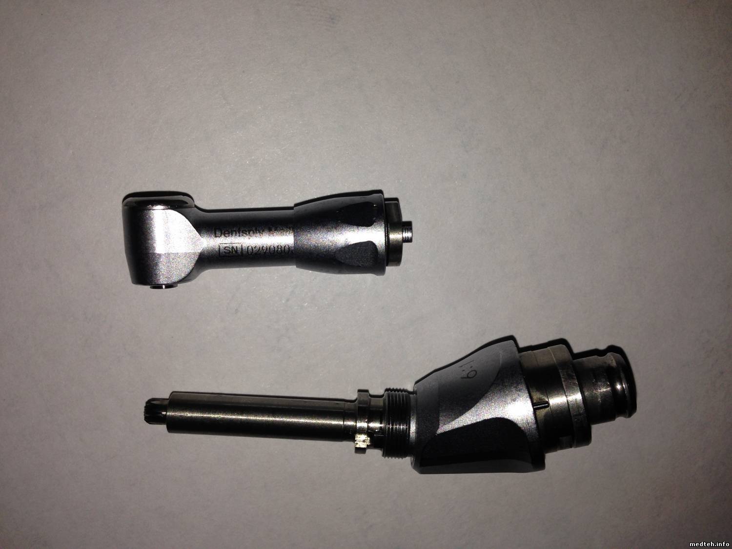

На картинке голова NSK c валом. У меня:
astraДата: Вторник, 11.Фев.2014, 13:10 | Сообщение # 13
Да, теперь вижу, что изменили конструктивно соединение вала и редуктора. Халява не проскочила. biggrin
Но, скорее всего головку можно заказать без редуктора, надо выходить на фирменный сервис. Иначе действительно золотой ремонт.

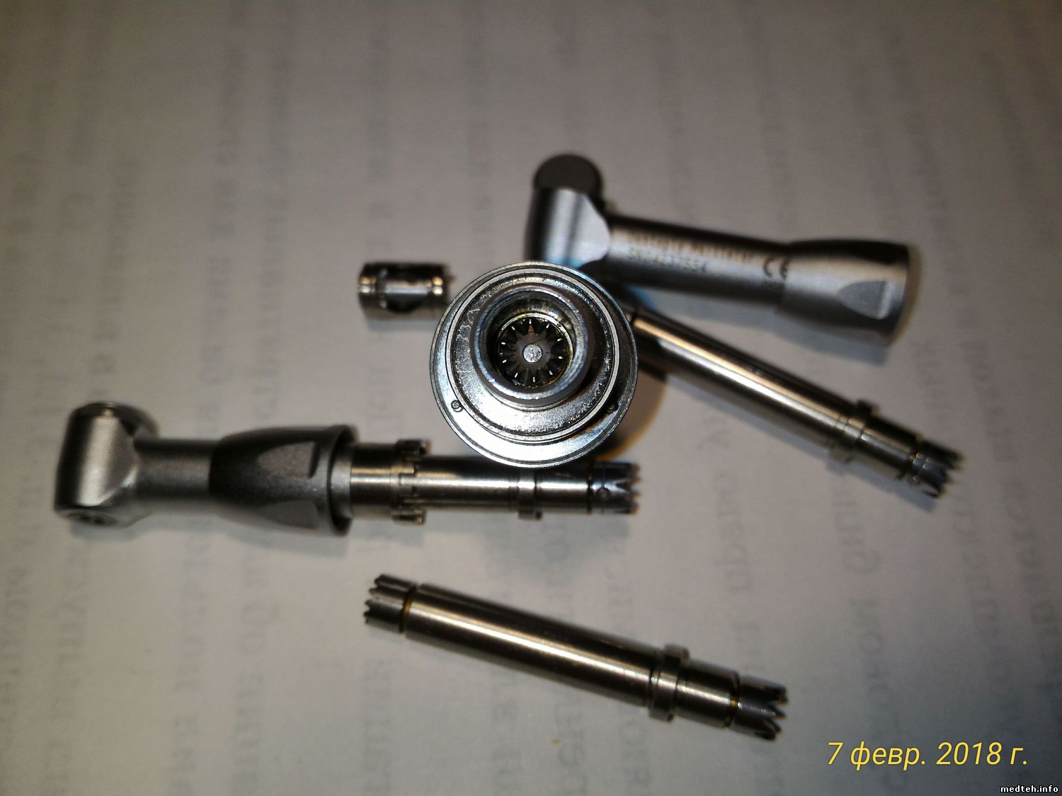

Подниму старую тему. Интересует наконечник на x-smart.
Тему прочитал, но не понял, подходят ли на x-smart наконечник с редуктором, например, MP-F16R от NSK? С виду да, но надо точно знать.

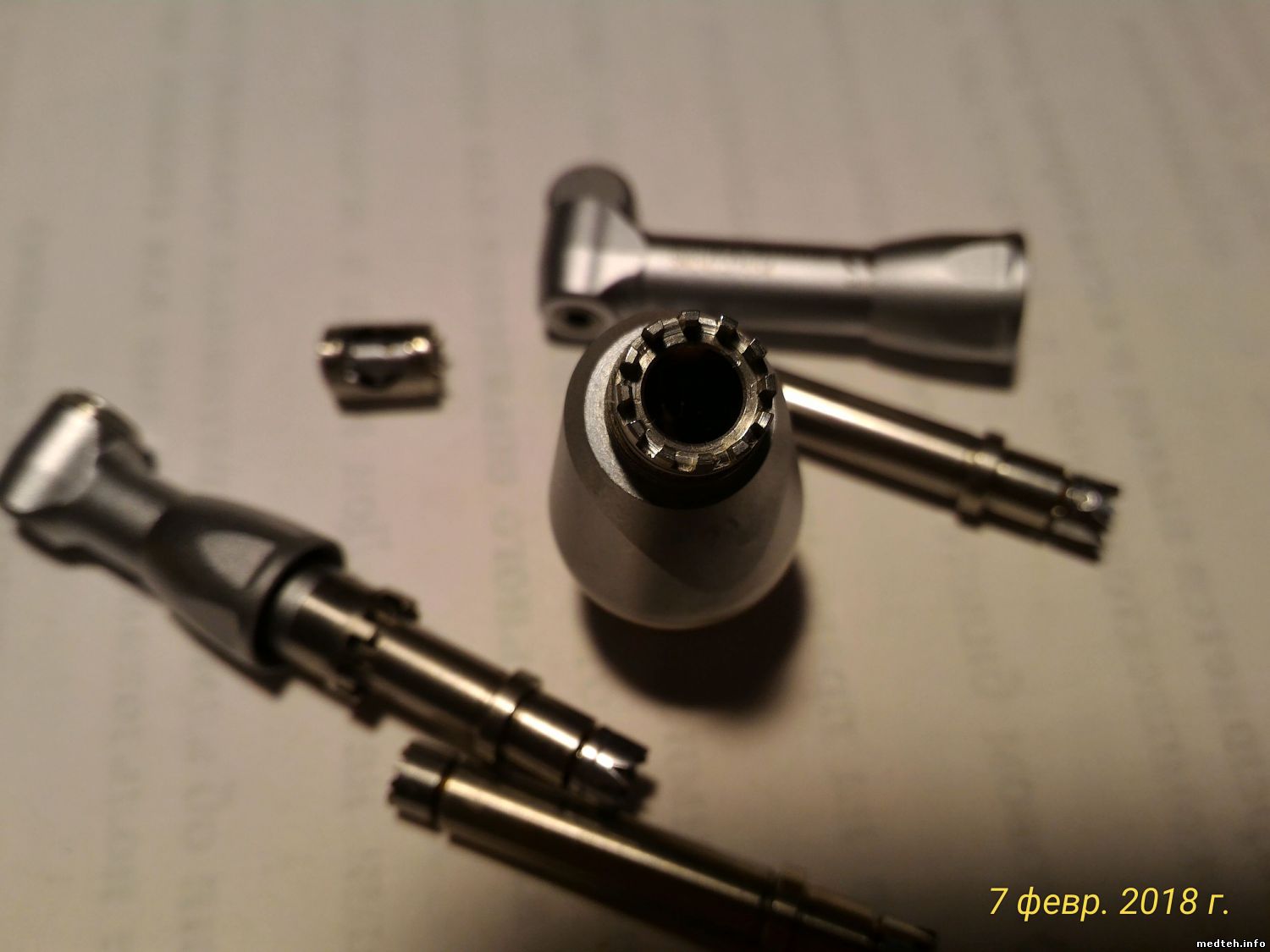

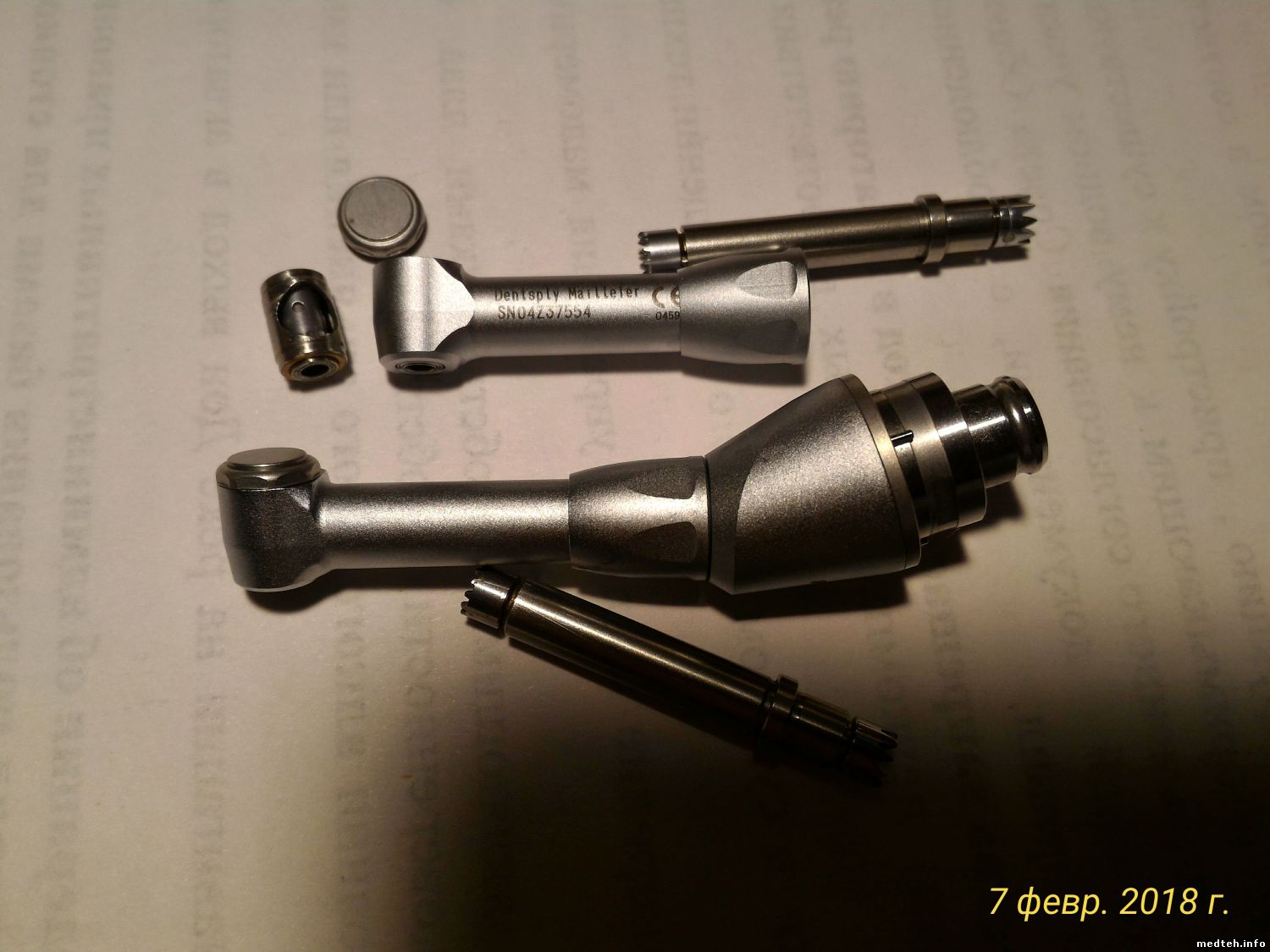

viktor_evДата: Четверг, 08.Фев.2018, 19:48 | Сообщение # 24
У вас сообщений: 648
Nick_O,
Подходят. Вот сделал фото.
Nick_OДата: Понедельник, 12.Фев.2018, 12:14 | Сообщение # 25
У вас сообщений: 156
Западная Сибирь
viktor_ev, спасибо.
