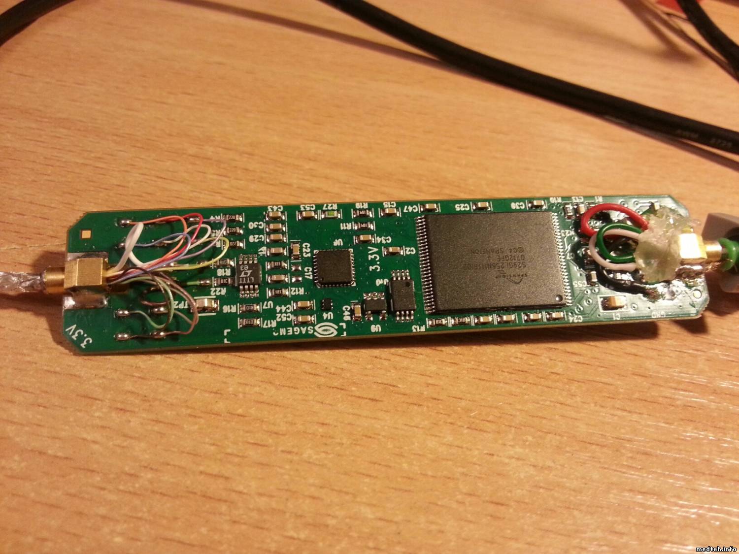

Визиограф RVG6100 в режиме ожидания экспозиции самопроизвольно, без рентгена, делает снимок (при этом на снимке получается только белая рябь без намека на изображение), либо вообще не реагирует на реальную экспозицию рентгена. Визиографу 7 лет и видно по изогнутости кабеля возле разъема USB, что его постоянно натягивали. Разобрал конвертер и поменял (припаял новый) USB кабель. Проблема не ушла. Подозреваю, что где-то переломился провод в кабеле, идущем от конвертера до датчика.
Люди добрые, кто уже разбирал эту часть визиографа (судя по форуму, такие есть), подскажите пожалуйста, имеет смысл ломать, распиливать вдоль шва сам датчик, чтобы припаять новый кабель идущий от него до конвертера? Или это настолько гиблая затея, что за это не стоит браться? Тем более, что такого тонкого гибкого провода и с такой изоляцией в Нижнем Новгороде я не нашел. А в кабеле 5 пар такого провода + одна пара чуть толще (видимо на питание) и всё это в экране. Я уж думал более толстый кабель сделать, обтянуть его экраном, но т.к. в "родную" изоляционную трубку он не влезет, то использовать термоусадку, но она, боюсь не устойчива к дезинфектантам.

приветствую Нижнегородцев ! толстый это не питание . арматура. разбирать не стоит , не получится в 99.99 процентах. тем более после 7 лет службы. он своё уже в 10 крат отбил. . кабель можно и укоротить . а вот припаять будет очень сложно. я писал про это гдето здесь .
Сложно - не значит, - невозможно.
Знаю двух людей, которые довольно успешно паяют эти тонкие проводки.
Главное, чтобы матрица датчика не была повреждена.

Отдать спецам по мобилкам, у них всё в пять раз всё мельче. И паяют, хотя самое тонкое жало как бревно по сравнению с деталями.

Сам датчик сомневаюсь что возможно сделать, у нас пару раз была проблема, но там датчик вообще на ренген не реагировал
