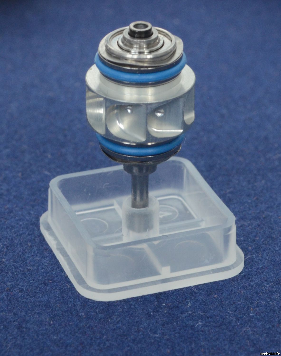

muradzaДата: Воскресенье, 22.Янв.2017, 22:20 | Сообщение # 73
У вас сообщений: 51
санкт-петербург
Самарские работают отлично. Главное своевременно смазывать и соответственно правильно устанавливать контролируя усилие установки не забывая про замену уплотнительных колец (резиновые), которые также играют роль демпфера . Так же не мало важно и врачу объяснить про работу разных типов наконечников. А то один берут и начинают с него выжимать, давить на бор, так же может некалиброванный бор давать биение, это все может и навредить подшипникам и цанге. А насчет импортных, могу сказать следующее, раньше покупали оригинальные роторные группы W&H, за время работы одной группы минимум один раз меняли подшипники, будь то керамика или сталь. Один хер. Экспериментов много проводилось.
viktor_evДата: Воскресенье, 22.Янв.2017, 23:34 | Сообщение # 74
У вас сообщений: 648
muradza,
Цитата muradza ()
Главное, своевременно смазывать и соответственно правильно устанавливать контролируя усилие установки
Об этом мечтают все ремонтники. Но мечты так и остаются в большинстве случаев мечтами.
Их меняют с заменой подшипников или роторов.
Это бесполезно. Нужно объяснять не наёмному доктору, а тому кто платит за эти наконечники.
Так делают все поголовно в госполиклиниках и наёмные врачи в частных клиниках.
Не калиброванный бор либо застрянет в цанге, либо вылетит сразу.
Цитата muradza ()
А насчёт импортных, могу сказать следующее, раньше покупали оригинальные роторные группы W&H, за время работы одной группы минимум один раз меняли подшипники, будь то керамика или сталь.
Объяснения врачам оказались напрасными? Так покупайте тогда НТС-300-05 казанского КМИЗа и работайте без проблем точно так же и столько же. И тогда самарские подшипники будут к стати.
Знакомая ситуация. А мои доктора уже этим переболели, всё посчитали, и теперь говорят давай импортные сертифицированные роторы на керамических подшипниках с монолитным, а не корончатым сепаратором и козырьком вместо защитной шайбы.
На первый взгляд вроде бы дорого, но в последствии на много выгоднеевыгоднее.
МастерБакуДата: Понедельник, 23.Янв.2017, 00:12 | Сообщение # 75
второй раз задаю вопрос - сколько ?
и почему нет пружинных шайб , там где они должны быть ?
почему блестят крыльчатки ? покрытие ?
либо прокрутится в цанге , испортив её.
Сообщение отредактировал МастерБаку - Понедельник, 23.Янв.2017, 00:32
viktor_evДата: Понедельник, 23.Янв.2017, 10:01 | Сообщение # 76
МастерБаку,
Эти вопросы обсуждаются по эл.почте или в личке.
Не только пружинные, а и плоские регулировочные продаются отдельно от роторов. Это только роторы WH RC-95 RM идут в комплекте с роторами и демпферными кольцами.
После фрезеровки крыльчатки, в процессе ее изготовления, мой производитель делает химическую полировку ее поверхности, для того, чтобы удалить мельчайшие следы и шероховатости оставшиеся после обрабатывающего инструмента. Это позволяет уменьшить шум ротора при его вращении. Ни один из ведущих производителей наконечников эту операцию не делает.
МастерБакуДата: Понедельник, 23.Янв.2017, 10:26 | Сообщение # 77
на картинке - вообще топорная работа.
логично
у них обработка более чистая , наверно не считают нужным . звук больше от сверловки при балансировке.
МастерБаку,
Фото ротора RC-95 RM на последнем размещенном мною фото, это не от моего производителя. Я его выложил как пример ротора который идет в комплекте с пружинными шайбами и демпферными кольцами.
Те же немцы, на тех же станках, с того же железа делают эти роторы и чистота обработки одинаковая. Просто те производители у которых беру я, стараются чем то отличиться от официалов. Может это и лишнее, но приятнее брать в руки блестящий ротор чем корявый оригинальный например WH.
Может и так.
Так то оно так, но если крыльчатка с худшей чистотой обработки, то она свистит сильнее. Я это замечал очень часто.
