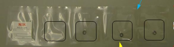

NSKRussiaДата: Пятница, 21.Апр.2017, 13:45 | Сообщение # 91
инженер по продажам
У нас появилась упаковка для вторичного рынка, скоро будут доступны на складе в Европе.
Спецификация обычная для стоматологических турбинных наконечников:
Радиальный зазор 8..10мкм, рекоммендации NSK
специальный класс точности (ABEC7+ABEC9)
сепаратор торлон
керамические шарики+ES1 нержавейка (более коррозионостойкая)
Специальная смазка BF7
Также можем делать нестандартные подшипники по спецификации заказчика.

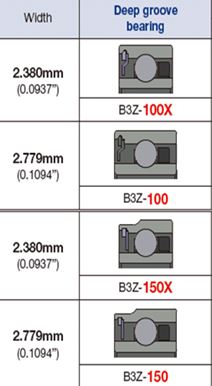

Бывают ли подшипники с такими размерами 3.175 x 6.350 x 2.779 3.175 x 6.350 x 2.38 низко скоростными?
Константин1969Дата: Четверг, 22.Июн.2017, 16:54 | Сообщение # 102
У вас сообщений: 248
Инженер-приборостроитель
Сергиев-Посад
Вот, себе купил такие.Тут. Закрытые тоже можно найти.
Сообщение отредактировал Константин1969 - Четверг, 22.Июн.2017, 16:57
astraДата: Четверг, 22.Июн.2017, 17:08 | Сообщение # 103
У вас сообщений: 364
Да, бывают. (3.175 x 6.350 x 2.38)мм применяется в головках некоторых бюджетных угловых наконечников.
Так же его используют BienAir и KaVo он у них идет под артикулами (701.01.04) и (220NK0011) соответственно.
(3.175 x 6.350 x 2.779)мм применялся в головке уже не выпускающегося наконечника MicroMega.
