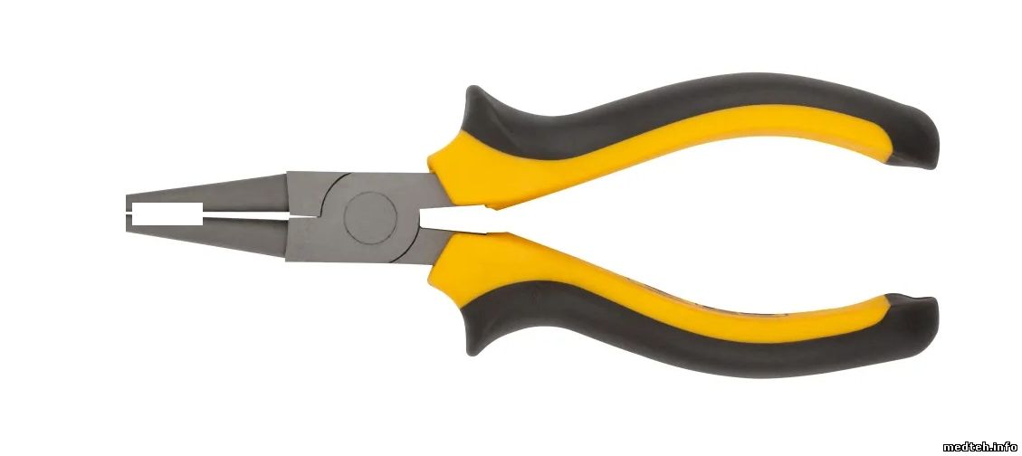

Ну, если СИЛЬНО хочется позаморачиваться, то вставляете круглогубцы в воздушные отверстия, берёте пассатижами за гильзу и вращательными движениями (туда/сюда), потихоньку вытаскиваете пластиковую часть. Если немного нагреть (без фанатизма), то будет легче.
Я ж говорю: - разломать!
