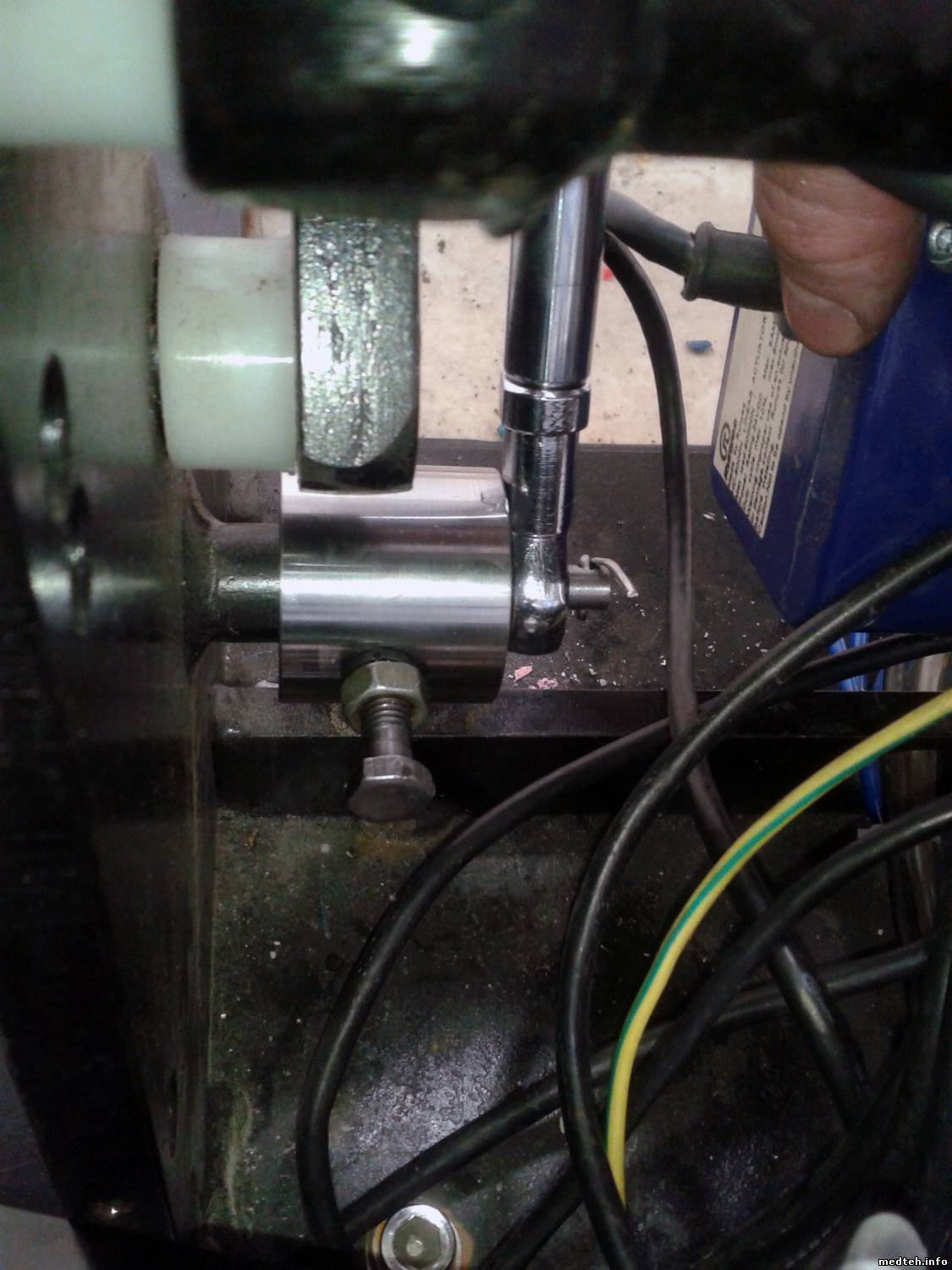

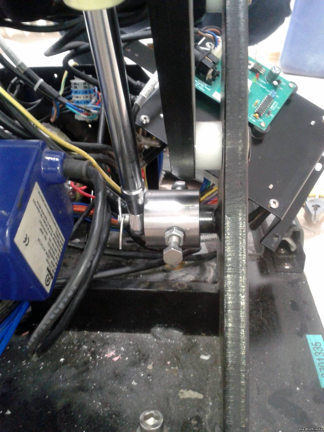

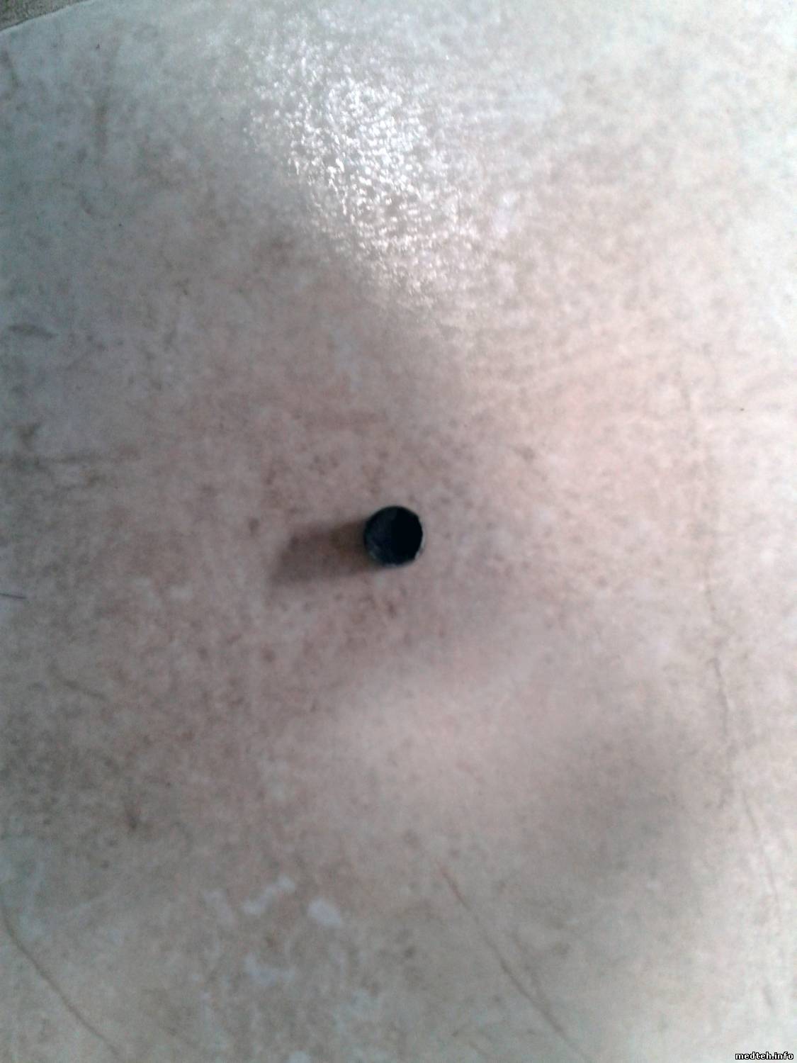

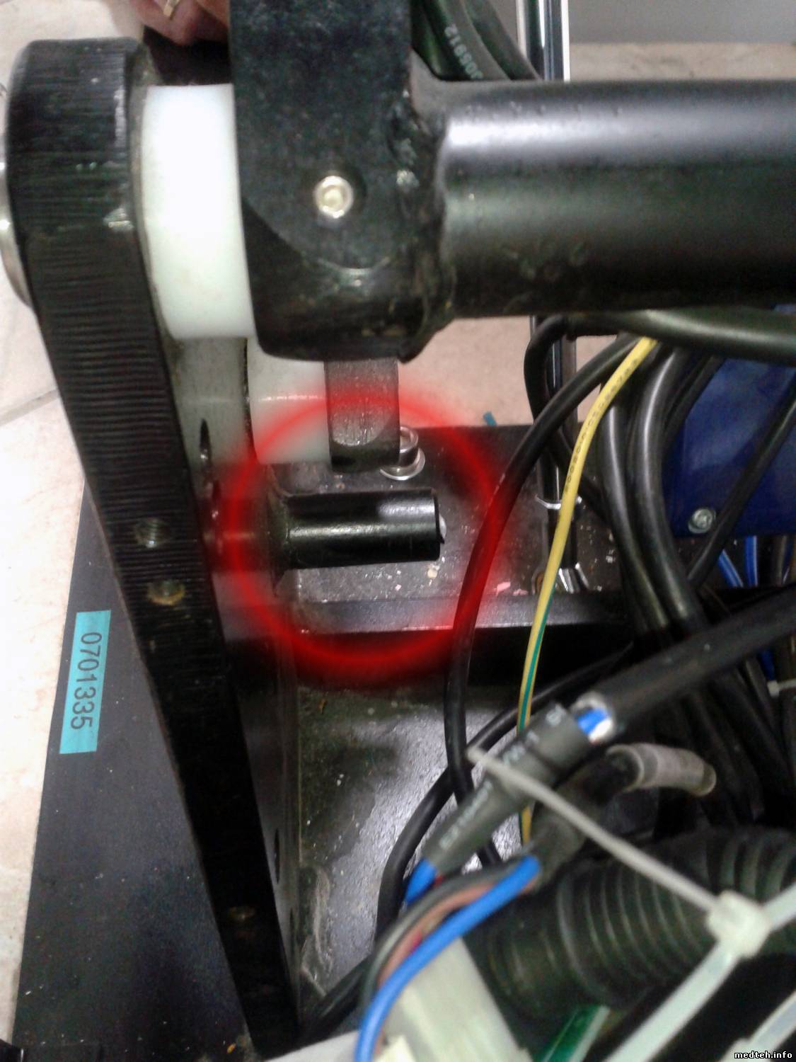

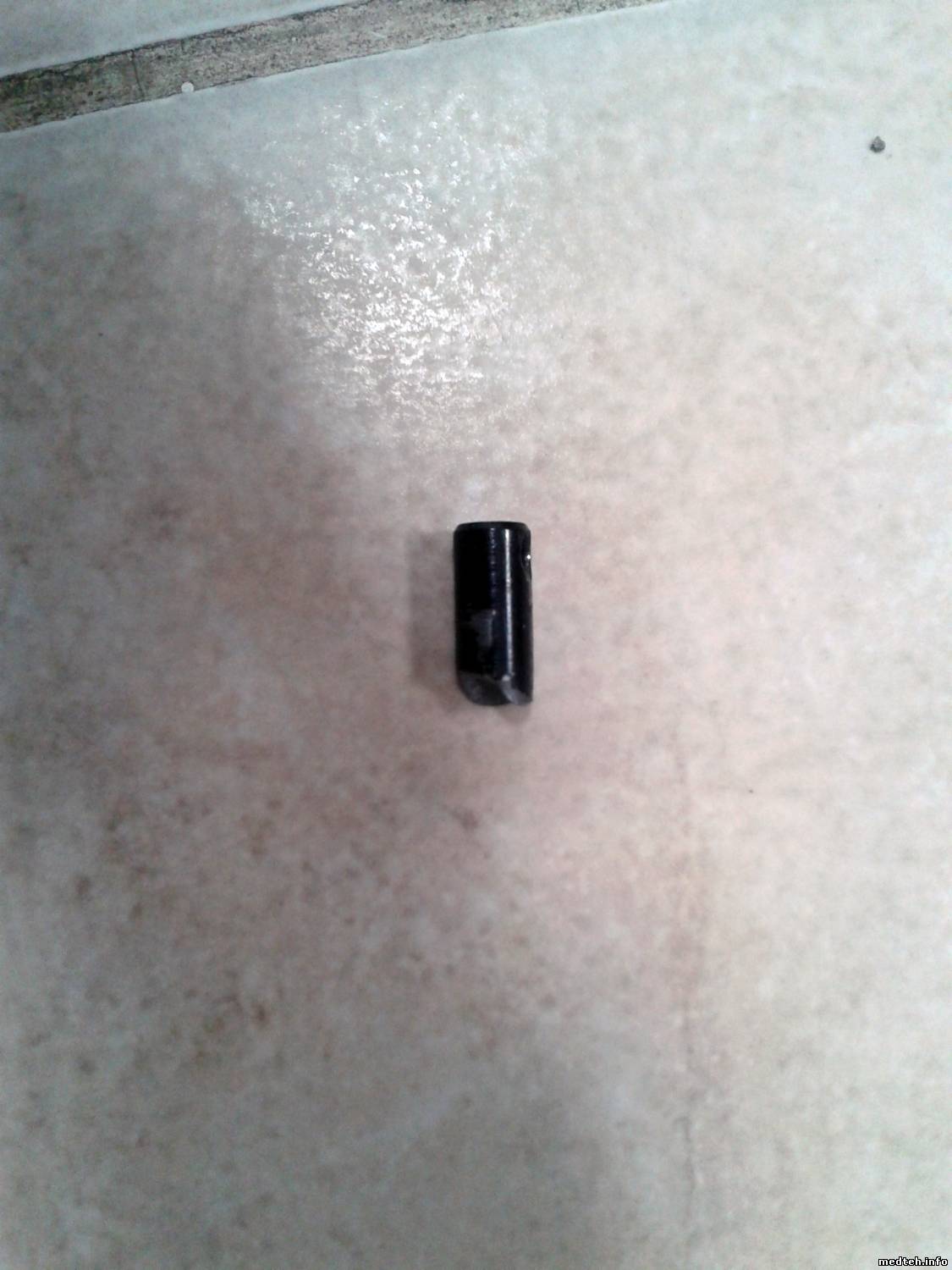

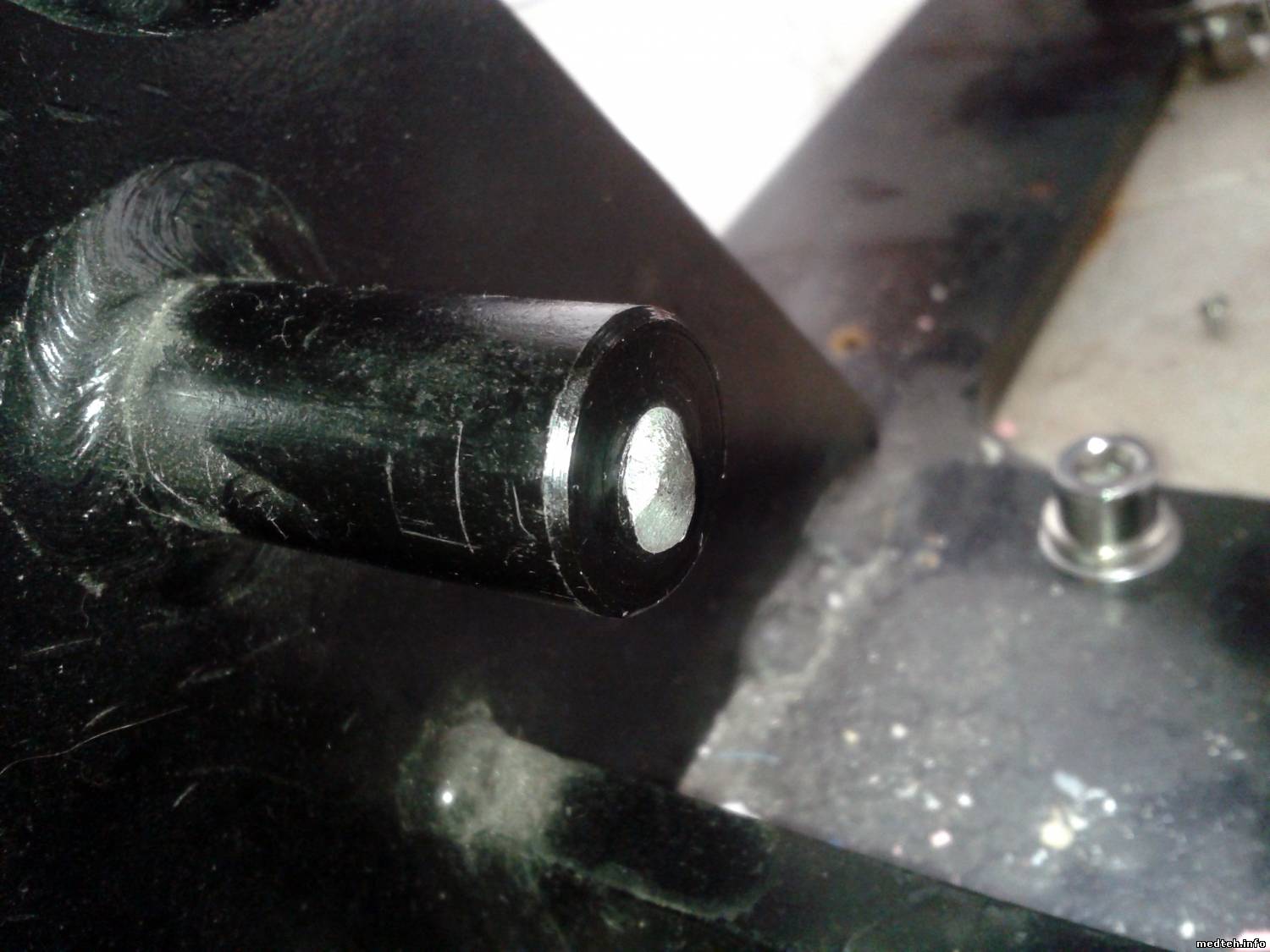

FortiusДата: Среда, 19.Фев.2014, 19:52 | Сообщение # 13
У вас сообщений: 33
стоматология и околостоматология
Улан-Удэ
Для начала, спасибо всем откликнувшимся!
И так, небольшой фотоотчёт.
Вот собственно та основа на которой был выточен упор под газ-лифт.
а это обломанный упор.
ну а это чем восстановил :)
[p.s.] газ лифт в норме. Установка работает в штатном режиме. Что всё таки произошло - загадка... [/p.s.]
9132840.jpg (138.2 Kb) · 9410864.jpg (122.7 Kb) · 1994050.jpg (114.3 Kb) · 7780379.jpg (104.5 Kb) · 4537564.jpg (163.8 Kb) · 9693427.jpg (141.8 Kb)
Сообщение отредактировал Fortius - Среда, 19.Фев.2014, 20:00

сначала прогнулся шток на котором сидит низ амортизатора. потом кресло загнали вниз . амортизатор сломался намного раньше просадки кресла.
Мастер-токарь сказал что это калёная сталь. Не гнётся, но ломается. Газ-лифт исправен.

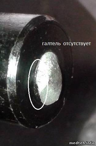

bigДата: Четверг, 20.Фев.2014, 17:34 | Сообщение # 18
Fortius, из фоток трудно понять, сделали ли китайцы галтель на переходе диаметров оси ?
К качеству сварного шва претензий нет.

- Скругление внутренних углов на деталях машин для защиты от механических повреждений путём более равномерного распределения напряжений на них.

FortiusДата: Суббота, 22.Фев.2014, 16:21 | Сообщение # 25
У вас сообщений: 33
Улан-Удэ
а доктур убежал ?
я и доктор )
Цитата big ()
сделали ли китайцы галтель на переходе диаметров оси?
галтели, по моему, нет.

bigДата: Понедельник, 24.Фев.2014, 17:36 | Сообщение # 29
Спасибо !
Еще один камень в огород производителя, изделия которого я бы советовал покупать в последнюю очередь.

GuerilleroДата: Понедельник, 26.Май.2014, 08:26 | Сообщение # 34
У вас сообщений: 59
Здравтсвуйте, коллеги!
Прошу помоши. После перевозки установки, не могу её запустить. При включении выдает три звуковых сигнала. Откидывал все управление, отключал двигатели - эффект нулевой. Киньте расшифровку звуковой сигнализации пожалуйста. Ну, и если кто сталкивался с подобными ситуациями, поделитесь опытом.
stagerДата: Понедельник, 26.Май.2014, 09:41 | Сообщение # 35
У вас сообщений: 90
Кострома
Если откидывал управление, то скорее всего сдохла плата.
GuerilleroДата: Понедельник, 26.Май.2014, 09:55 | Сообщение # 36
У вас сообщений: 59
Ну, наверное можно попробовать поремонтировать.
serg006Дата: Понедельник, 26.Май.2014, 16:47 | Сообщение # 37
У вас сообщений: 394
стомтология
сургут
Ну пропекало три раза ...
Я так полагаю не работает подъемника кресла ??
Концовки , что на сидушку стоит целый??? ....
livealiveДата: Четверг, 04.Июл.2019, 15:45 | Сообщение # 38
Ярославль
Таже проблема, после перевозки пищит 3 раза и ничего больше не делает, концевики все проверил, отключил все нагрузки и управление!
Как решили проблему?
medtech_krskДата: Пятница, 05.Июл.2019, 03:40 | Сообщение # 39
У вас сообщений: 291
три длинных? три коротких? есть разница
