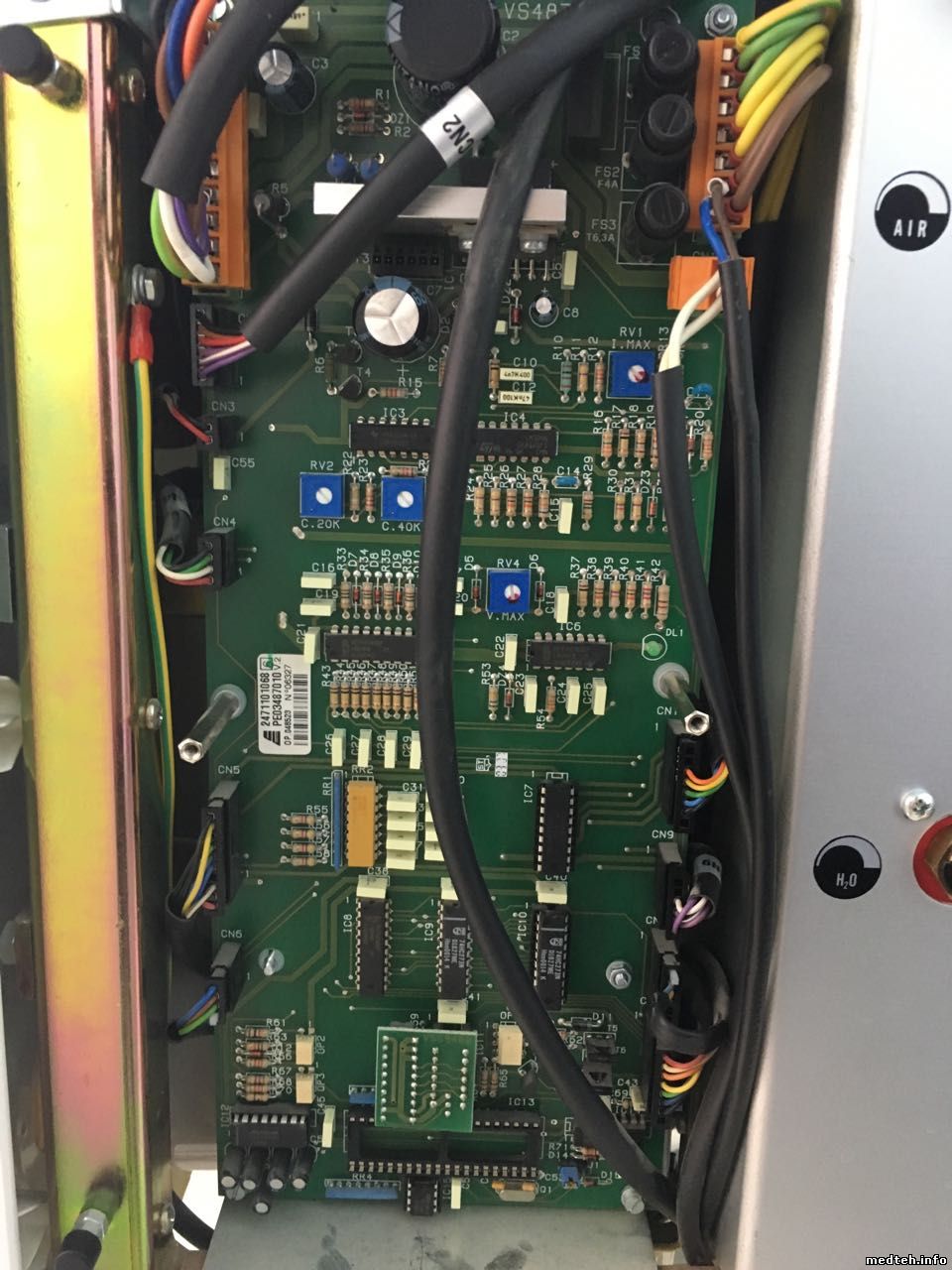

AliceДата: Среда, 04.Май.2016, 22:04 | Сообщение # 67
У вас сообщений: 31
Цитата techniks ()
Кто нибудь разбирал панельную часть установки Eurodent isoplus absolute?? Нужна помощь.
Тема подзабыта и всё же: Нужна пластиковая накладка,как на вышеуказаном фото,сообщение #1,подскажите где приобрести?

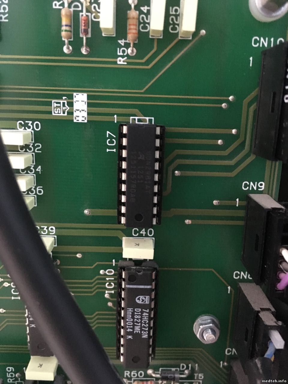

techniksДата: Среда, 15.Фев.2017, 14:36 | Сообщение # 68
У вас сообщений: 255
Нужна помощь!!! При работе появилась ошибка AL05 и установка выключилась (по словам врача). В результате диагностики, предохранитель 2А перегорел и микросхема http://yvasi.com.ua/?e=&i=120790902814 перегорел. Был заменен на новый,предохранитель не сгорает но ошибка Al05 осталась..
Сообщение отредактировал techniks - Среда, 15.Фев.2017, 14:41
МастерБакуДата: Среда, 15.Фев.2017, 14:58 | Сообщение # 69
UDN2981A-T, 8-канальный светодиодный драйвер, 500мА [DIP-18]
доки http://www.frankshospitalworkshop.com/equipme....ls.html
и тут почитайте http://www.medteh.info/forum/35-9099-1
techniksДата: Среда, 15.Фев.2017, 15:25 | Сообщение # 70
Плата на гидроблоке. Микроконтроллер с памятью
МастерБакуДата: Среда, 15.Фев.2017, 15:40 | Сообщение # 71
приехал твой док ! это центральная , замена ( у кого ?) есть тут один кулибин по электронике - обратись к нему

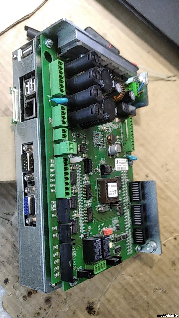

Lviv
Проблема: невозможно изменить настройки инструмента (скорость/направление оборотов двигателя, подсветка инструмента, подача спрея ит.п.), время часов/таймера. Часы при включении всегда стартуют с 00:00. Батарейка в норме, память 24с64 в норме и запоминание модульного блока происходит нормально. Обороты двигателя только до 10%. Отсутствует реакция на кнопки больше/меньше. Управление креслом, плевательницей, светильником в норме. Ошибки отсутствуют.
Установка Eurodent Absolute с клавиатурой от IsoPlus так как отсутствует модуль PC и дисплей от родной клавы втыкнуть некуда. При подстановке клавы oт IsoPlus сначала все работало, но в каком объеме - неизвестно. Может есть у кого какие соображения?
Сообщение отредактировал rom1k - Пятница, 02.Апр.2021, 03:05
SSUДата: Пятница, 02.Апр.2021, 09:30 | Сообщение # 79
У вас сообщений: 373
ужгород
rom1k, Я бы не исключал банальный обрыв шлейфа или залипание какой-либо кнопки на клавиатуре-тем более,то ошибок нет.
rom1kДата: Вторник, 27.Апр.2021, 00:00 | Сообщение # 80
recovery medical device
Швеция
Lviv
Штоб не вводить общественность в заблуждение сам себе отвечу. Несмотря на то, что платы на пульте и гидроблоке Абсолюта и Изоплюса одинаковые, Абсолют имеет модуль компа с установленой Windods CE 6 и отличается клавиатурой с ЖК дисплеем. Модуль компа мы сначала не увидели, но он был. Все настройки инстумента, часов, таймера, програмировение и прочее управляется виндой на модуле компа. Клава от изоплюс работает, но не в полном обеме. На фото плата в гидроблоке с модулем компа.
