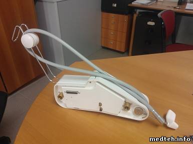

да и в чём прикол- что бы поменять первый шланг(от панели) - надо весь стол разобрать. потом перепрограммировать. убедиться что что то не так ещё, после чего разобрать всё заново. а если контакты подокислились совсем геморрой. Я просто наблюдал это всё))))))))))

Судя по фоткам не только дергал, а еще и монтировкой крышку пробовал. rofl
На фото это неправильное эксплуатация врача стоматолога nea
mad shok
techniksДата: Понедельник, 24.Фев.2014, 00:52 | Сообщение # 20
У вас сообщений: 255
Yulana34
а не монтировка biggrin

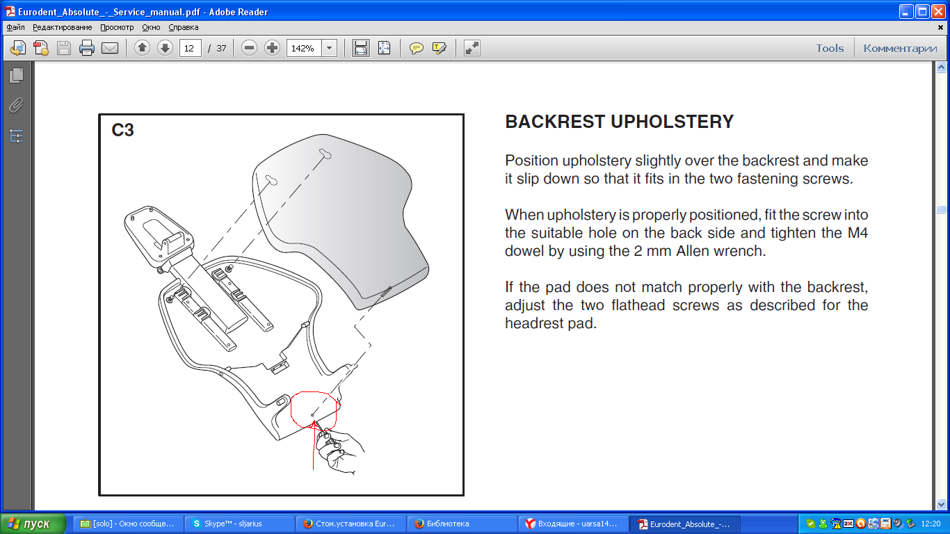

Всем привет! Я вот спинку не могу рассоеденить(что то там скрипит). Я правильно понял, что внизу снимаемой части что то надо открутить?
Насколько понял накладку спинки кресла? Там в середине нижней части спинки шпилька с мелким отверствием под шестигранник (1.5мм или 2мм,точно не помню) Видно только если заглядывать с самого низа спинки.Откручивается потом тянется верх.
Сообщение отредактировал solo46 - Понедельник, 24.Фев.2014, 12:23
