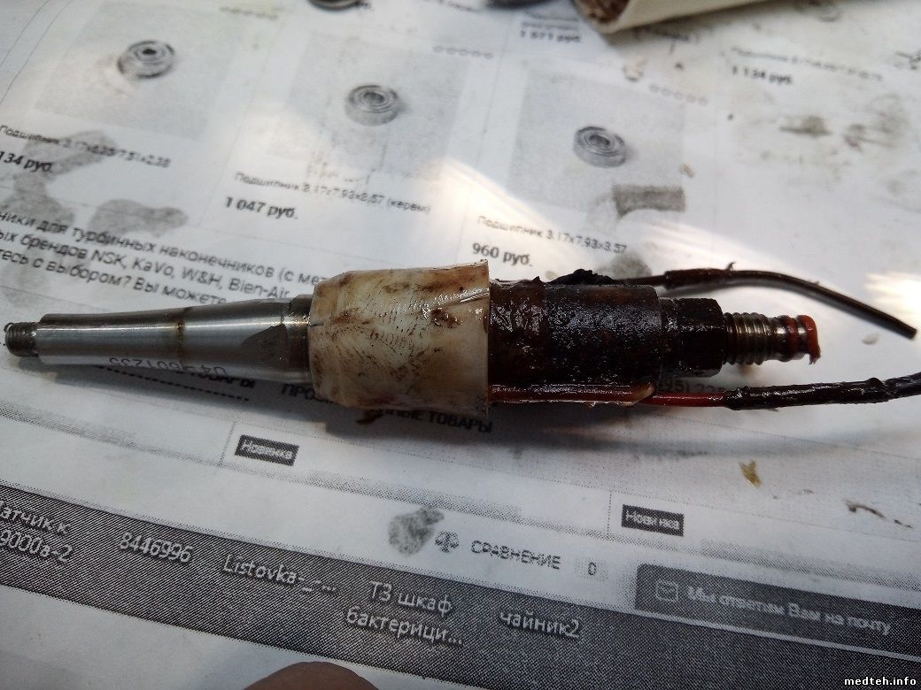

Где было? На фото виден глубокий паз. В задней части нет резьбы и нет паза для поворота. Разобрали, распилив.
В передней части не знаю до какой температуры греть. Корпус пожелтел от нагрева. Чуть передержишь - плавится.

В передней части такой же паз. Не откручивается, а выдергивается.

seabee, добавлю: греть надо равномерно, феном или в кипятке градусов до 70-80, чтобы еле-еле руки терпели, и выдёргивать враскачку с наклоном.

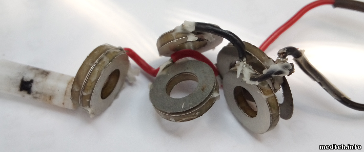

Да грели раза три феном. Не вышло.
Где бы эти резонансные кольца ещё достать. Иначе смысл.

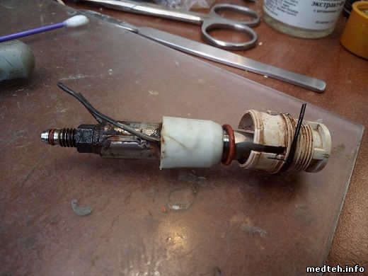

seabeeДата: Четверг, 24.Дек.2020, 07:32 | Сообщение # 21
У вас сообщений: 1318
Второй еще хуже.Вот с моментом затяжки мембран будет сложно угадать.

Затяжка мембран это основное. Пытался подобрать резонанс на разобранном. Или нет резонанса, или слабый.

seabeeДата: Понедельник, 08.Фев.2021, 09:43 | Сообщение # 28
Собрал сборку мембран на два скалера.
Настройку и проверку сделал на скалере Амдент. Работают хорошо. Но на скалере Piezotome слабо.
Неужели из-за разницы частот?
Придётся искать чем измерять затяжку мембран.

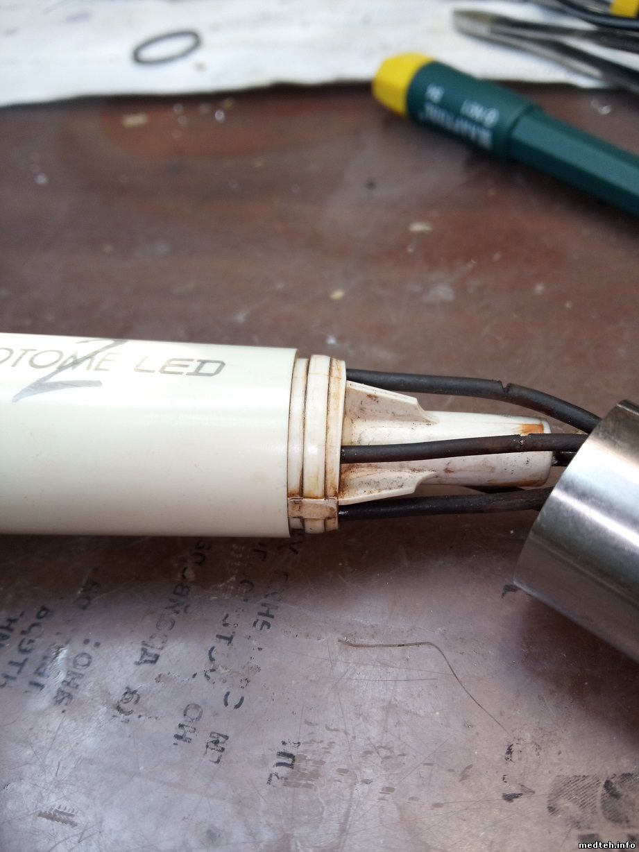

limbastДата: Четверг, 02.Янв.2025, 17:37 | Сообщение # 32
Для передней пластиковой части сделал съемник, сняв ее, получаем доступ к пьезоизлучателю и всем сальникам. Перед снятием нужно распаять разъем, спаять все провода вместе и припаять провод, так как провода при извлечении излучателя, естественно залезут в трубку.
Заднюю металлическую часть снять нереально без повреждения, даже если греть, так как у металлической части очень острый край и он просто срезает защелку пластикового корпуса.
Трубка достаточно толстая и провода излучателя и подсветки можно просунуть через переднюю часть. Так удалось собрать из двух один.
