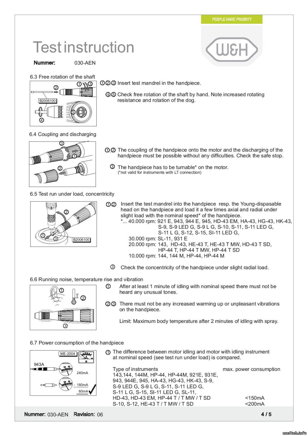

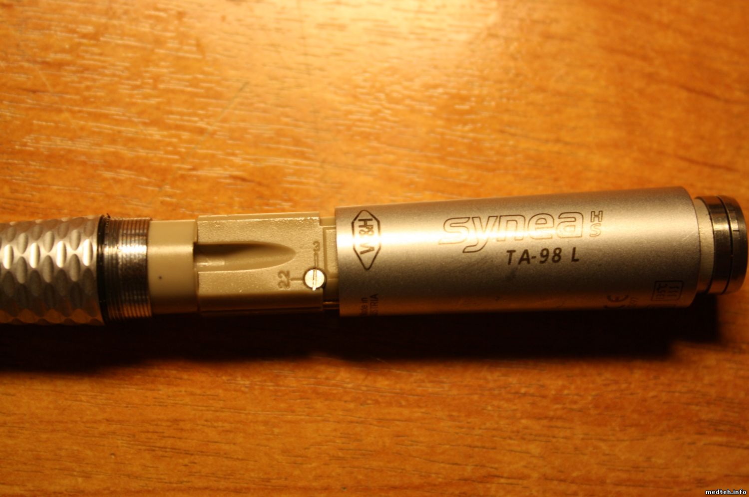

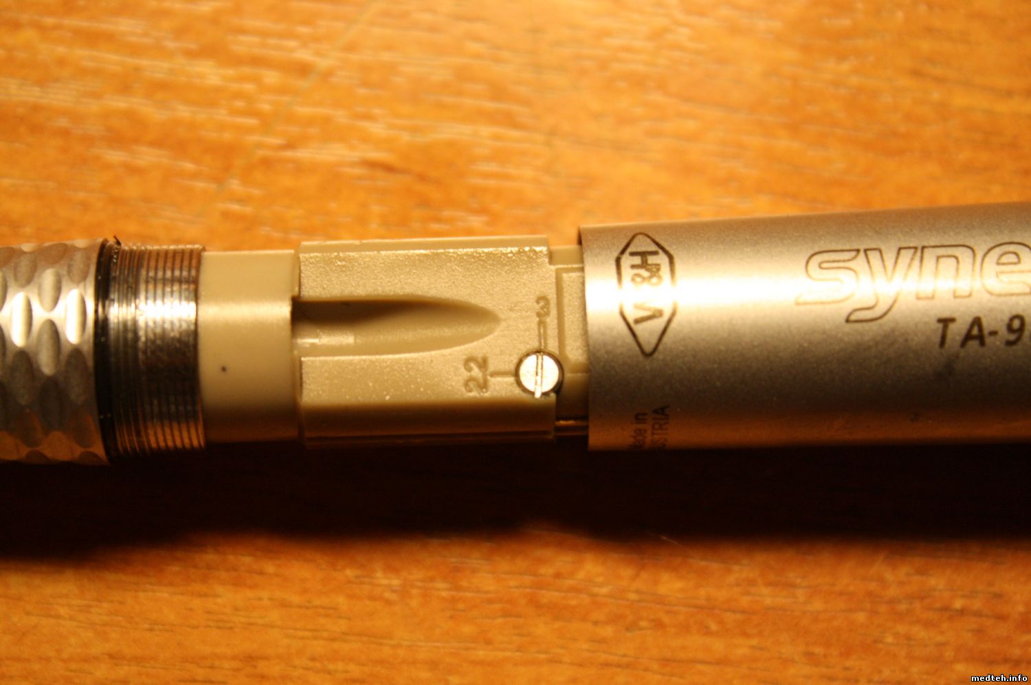

И не только инструкция. У W&H есть техническое решение: после замены ротора переводим винт из положения 3 в положение 2.2 . Обкатываем ротор и возвращаем в исходное положение.

да любой проверять и обкатывать надо. в некоторых мануалах по ремонту прямо указано минимальное время работы наконечника после сборки, после чего проверка нагрузки по току на мотор. или имелись в виду некоторые ремонтирующие? тогда с "некоторыми" соглашусь- не раз слышал, что, мол, это все лишнее и т.д.
3 - рабочее давление. 2.2 - давление после замены ротора. Точное время обкатки сейчас сказать не могу... Но суть та же, нельзя нагружать подшипника сразу рабочим давлением.
только есть одна проблемка - как нагрузить механику ? не укорачивая ресурс подшипников ?
меряем ток мотора на холостом ходу без наконечника на полных оборотах, ток мотора с наконечником на полных оборотах. если наконечник 1:1 увеличил ток больше, чем на 0,12-0,18 ампер, где-то косяк. в сборке, в запчастях...

например Measure the power consumption under test conditions with head and test drill. Power consumption: max. 150 mA у меня самодельный мотор из ДПР42 и БП с цифровым вольтметром и амперметром из модулей Smartmodule . и есть табличка с токами на этом моторе при тестировании новых наконечников. принимая во внимание стоимость стенда 2182 KL , меня это устраивает.

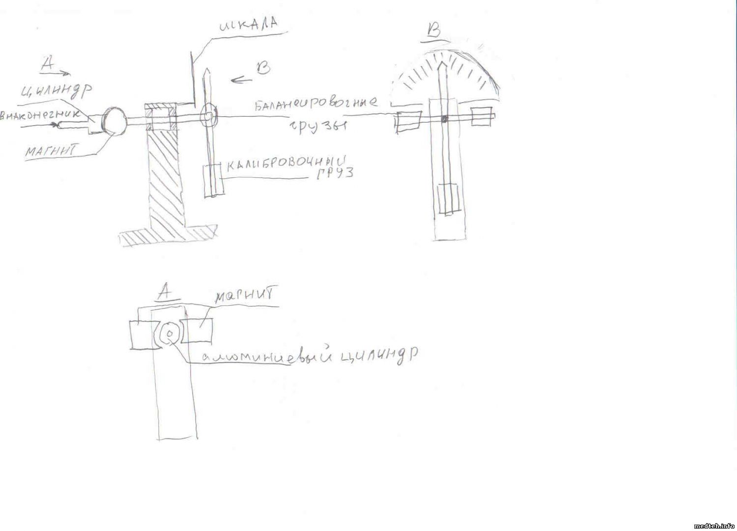

В общем то конструкция довольно простая: На оси с одной стороны два магнита, с другой крестовина. Вектор указывающий вверх является стрелкой, под ним шкала нагрузки в граммах Горизонтальные векторы имеют перемещаемые грузики для балансировки Вектор указывающий вниз имеет груз для калибровки нагрузки, калибруется при помощи гирек. Величина нагрузки регулируется за счет изменения расстояния между цилиндром и магнитами.
ничего под старый новый год не понял . я сделал из двигла пост тока , одев через трубку - демфер бор и пропаяв якорь . сопротивляется гад, но греется . надо ему ещё воздух на охлаждение подогнать. теперь надо работу ждать , кризис - доки наконечники вылизывают - не ломаются.

Алюминиевый цилиндр механически не соединен с конструкцией. Это отдельная деталь, он вставляется в наконечник, наконечник подключается к микромотору и за тем цилиндр вводится в пространство между магнитами. Ну как в вашем случае якорь двигателя. Нарисовал коряво согласен. И еще, цилиндр необходимо центровать относительно магнитов. Чем глубже циллиндр погружается в магнитное поле, и чем больше обороты двигателя, тем выше нагрузка. К стати при испытаниях наконечников на "надежность" использовались именно (калиброванные) ветряки.

сколько магнитов? если 2, то это спорно - нагрузка будет не равномерная
Намагничивали сами. Было 3 стенда 1 С двумя магнитами (для прямых и угловых 50гр.) 2 С одним магнитом (для турбин 10гр.) 3 С электромагнитом (для проверки двигателей 100гр.)
На самом деле, этот винтик никакого отношения к ремонту не имеет. Он всего лишь позволяет работать наконечнику, который по паспорту должен работать при давлении 2.2, на шланге в котором давление 3. Под винтиком шторка, которая ограничивает давление. Такой мини редуктор. И вообще они роторы не обкатывают и этому не учат. Никто, кстати, не учит. Я имею ввиду официальные сервисные центры. Потому и инструкций нет.
шторка не может ограничивать давление , она ограничивает расход воздуха , проток.
это очень спорное высказывание , в этом же шланге может быть и 5 и 1 в зависимости от расхода. на турбине обкатка не актуальна , а вот на механике - очень, причём под нагрузкой.

вариант с мотором опробировал - идеальный вариант. нагрузку можно регулировать изменяя нагрузочное сопротивление . у меня реостат 30ом 50вт. а также меняя обороты . вариант с короткозамкнутым якорем оказался слишком грубым. ещё раз спасибо Yulana34, за подсказку.
LOL - бред сивой кобылы
