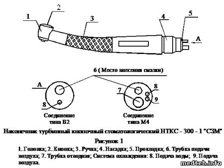

Вопрос:
Кто нибудь переделывал стоматологические установки, использующие систему подключения стоматологических наконечников типа "В2" ( две трубки) на более современное подключение типа "В4" (медвест -4 трубки) с заменой шлангов на установке и заменой клапанов?
Пробовал кто нибудь проверять в работе такую схему подключения ( промежуточную):
1). Меняем шланги для подключения инструмента с разъёмами "2В"на шланги с разъёмами "В4",
2). Подключаем выход отработанного воздуха в дополнительно установленную камеру с ватным фильтром ( взятую, например, с установки АЗИМУТА -200А,) под столиком врача.
2). воду для инструмента переподключаем на третий шланг.
3). Четвёртый шланг заглушаем, чтобы не менять распределительные и управляющие клапана на установке.
Как в этом случае работает наконечник, вода распыляется нормально без дополнительного поддува или ?

Четвёртый шланг глушить нельзя - там воздух спрея. Подключить через тройник и регулятор к рабочему воздуху.

При такой замене основных задачи две:
1.
2.развести каналы подачи воды и воздуха для спрея (в В2 они идут в шланге по одному общему капилляру).Например
Подключить
воздух спрея.
это чтобы с доп.клапанами не играться.

Почитав Ваши мнения, решаю сделать так, для усовершенствования старой "Бразильской" установки:
1). Меняю шланг для подключения инструмента с разъёмами "2В"на шланг с разъёмами типа "МедВест" (В4),
2). Подключаю выход ( первую трубку- самую толстую) отработанного воздуха в дополнительно установленную камеру с ватным фильтром ( взятую, с установки АЗИМУТА -200А,) под столиком врача.
3) Вторую трубку подключаю на рабочую подачу воздуха к инструменту от существующего уже на этой установке клапана.
2). воду для работы инструмента переподключаю на тритию трубку шланга.
3). Четвёртую трубку шланга, через дополнительно установленный в столике врача регулятор, а затем через тройник, подключаю к второй трубке рабочего воздуха.
Думаю, что такой вариант переделки наиболее прост и должен работать! Что скажите коллеги?

Смотрим на сам разъем Медвест ,отверстие подачи воды располагается напротив отверстия рабочего воздуха,соответственно отверстие спрея или
располагается напротив отверстия отработанного воздуха.

RulgeДата: Четверг, 17.Апр.2014, 12:58 | Сообщение # 38
"Руководитель"
Архангельская область
Извините, конец квартала напряжённая пора, долго отсутствовал в этой теме.
Думаю, вопрос темы можно пометить, как решёный.
Всем огромное спасибо за дискуссию, в результате которой, стало "всё" на свои места.
На самом деле все правильно говорили, по крайней мере, в той, или иной форме теории этого вопроса, в т.ч. и "быстрые парни", которые готовы были решить этот вопрос за пять минут...
Дискуссия, обсуждение, и констатация наблюдений из своего опыта, это важный момент любой "экспериментальной" и "полуэкспериментальной" работы (когда нет схем и инструкций). При таком подходе, т.е. при обсуждении, все возможные ошибки, недочёты и ещё хуже непонимание сути какого-то явления всплывают и могут быть исправлены заранее, или найден лучший вариант.
Вопрос был, конечно, теоретически несложным и главным образом касался одной задачи – "оптимального варианта регулировки подачи воды-воздуха", при замене системы работы инструментов на столике врача.
Один момент, который никто так почему-то и не озвучил, это то, что при замене шланга с разъёмом В2 на шланг с разъёмом М4, ещё надо поменять посадочное гнездо под сам инструмент. Сами наконечники шлангов М4 и В2 разные по диаметру и форме.
Но, это уже другой вопрос.
З.Ы.
"М4-6-8" - это serg006 просто указал количество соединений в шланге, идущем на инструмент врача (М4 –это всем понятно, М6 –это добавлено два контакта на свет для инструмента, М8 – это уже соединение электромотора со светом)
