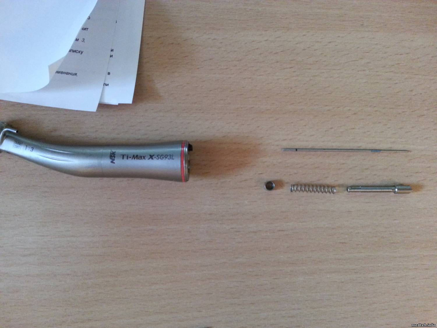

хвостовиком я назвал часть 12, только на рисунке она показана вместе с подшипником, а тут она отдельно у меня с пружинкой просто вылетела,как именно её закрепить,может там были сухари какие нибудь или шарики для фиксации

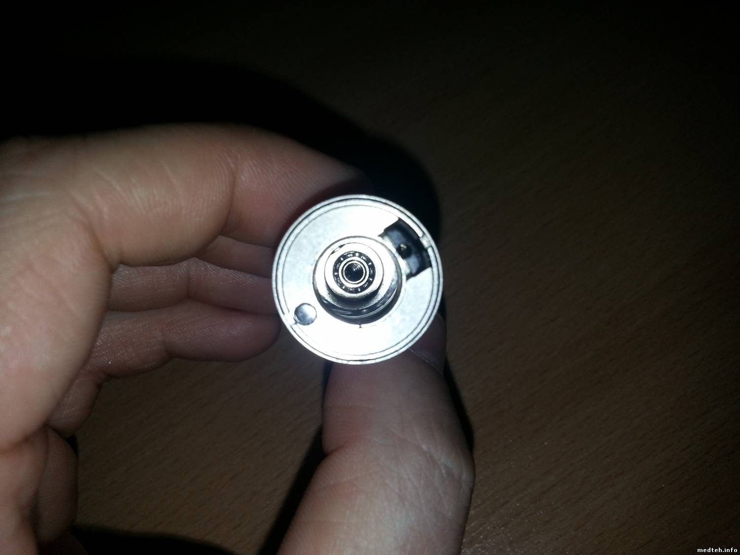

вот что я имею на фото
astraДата: Понедельник, 03.Мар.2014, 13:19 | Сообщение # 8
У вас сообщений: 364
Цитата Denis_tehnik ()
вот что я имею
Печально... Посмотреть сейчас негде. Вполне возможно, что вал был запрессован. Предполагаю так, потому, что узел 12 не разбит по деталям а показан целиком. Т.Е. разбирать его (простому смертному) не положено.

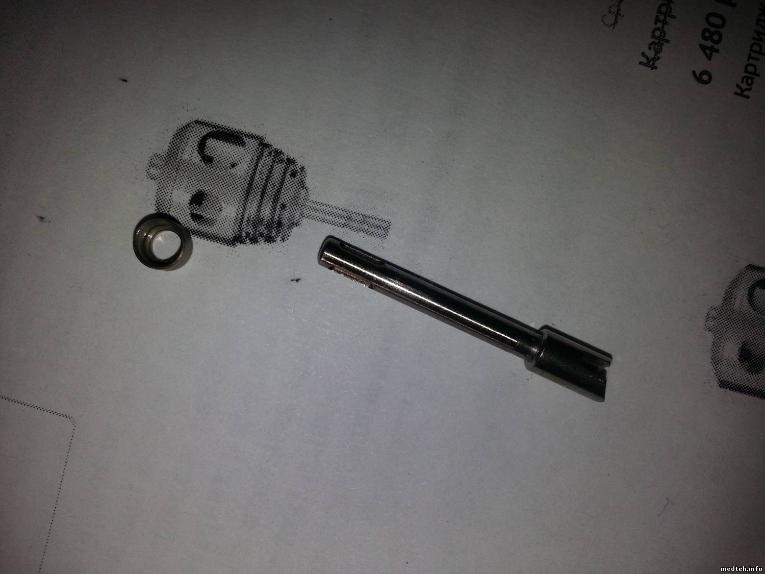

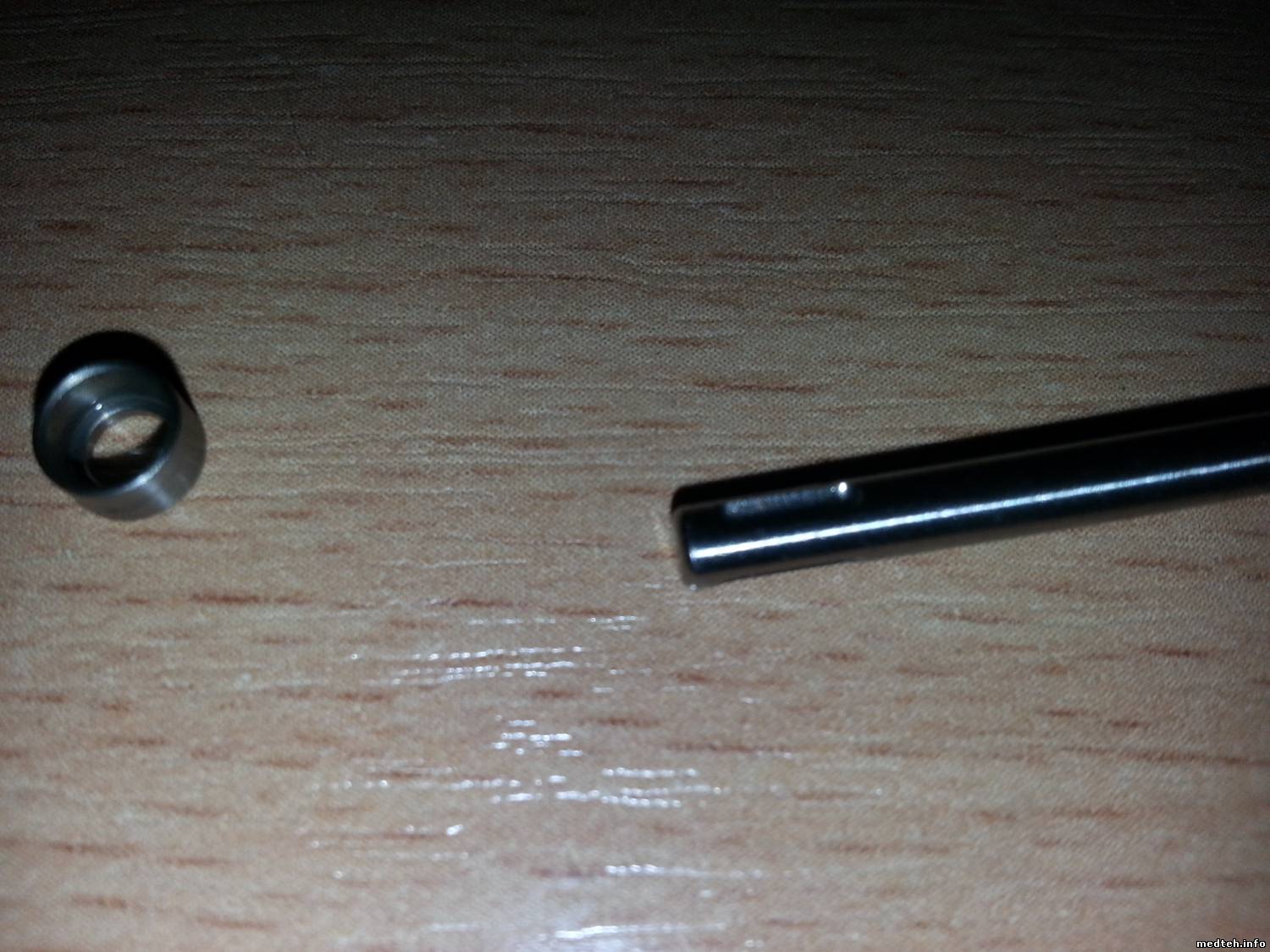

там на валу есть 2 как бы сказать канальца, что то вроде направляющих,какую роль они играют см.фото (японцы блин)
FF2FДата: Понедельник, 03.Мар.2014, 14:17 | Сообщение # 10
У вас сообщений: 427
насколько помню, это для стопорных шариков.
Хвостовик идёт в сборе. Световод при разборке без ключа колется "на раз"
