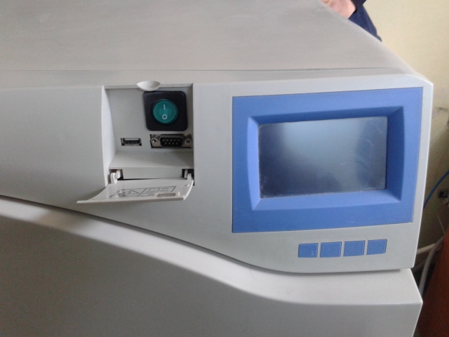

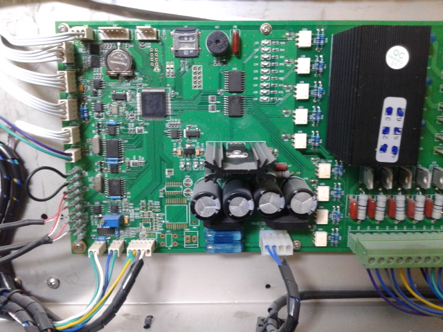

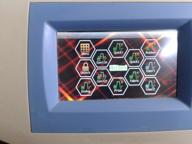

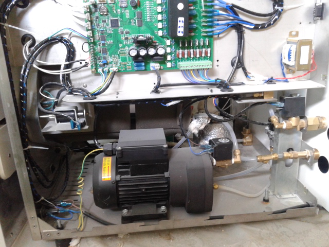

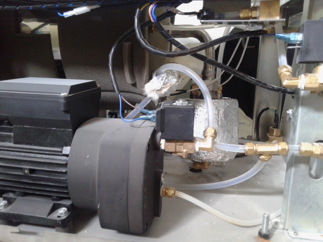

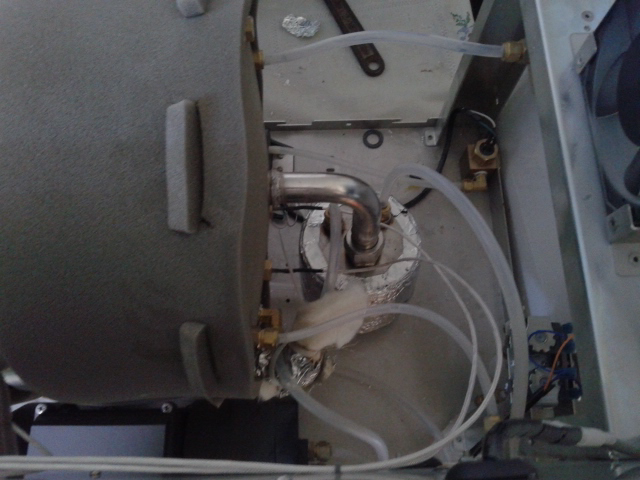

поделимся тут кто , что встречал интересное , смешное , курьёзное, китайское.
попался автоклав , подобное не видел , с кого срисовали - не понятно . но очень оригинальные решения. сгорел тэн в парогенераторе , продавец через неделю привёз новый , поменял . проблема возникла только с прокладочной медной(?) шайбой - не смог дожать , поставил что-то вроде паронита, но резинистое. экран сенсорный , куча режимов , тестов и настроек. инструкции не было. треть объёма занимает вакуумная помпа в виде водокольцевого насоса biggrin
А отжигать шайбу пробовали ?
МастерБакуДата: Пятница, 21.Мар.2014, 09:10 | Сообщение # 3
не на чем было и не понравилась мне ихняя медь

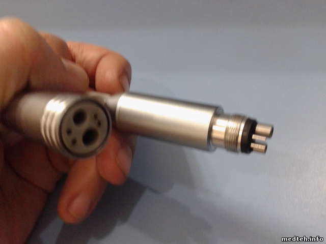

Переходник с М4 на М6 rofl
