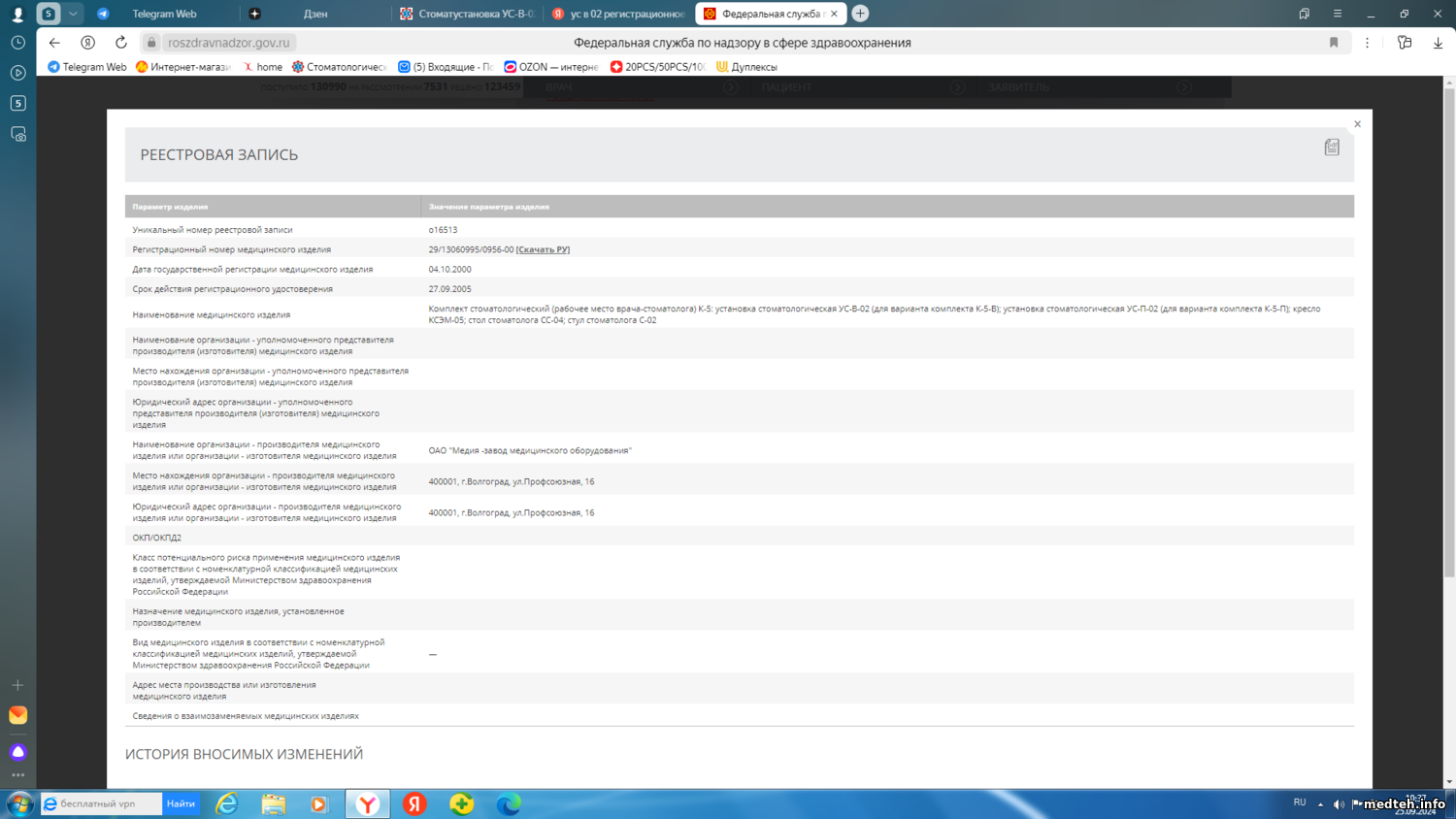

ivl38Дата: Пятница, 16.Авг.2024, 05:12 | Сообщение # 24
Инженер по ТО и ремонту МО
Иркутск
Всем доброго времени суток!
Друзья, поделитесь, пожалуйста, паспортом или руководством пользователя Стомустановкой УС-В-02 2004 года изготовления.
Свою хочу передать в другую больницу через минздрав, а документы с того года все утеряны, к сожалению ... medtehirb@yandex.ru

ivl38Дата: Среда, 11.Сен.2024, 04:08 | Сообщение # 28
Иркутск
Цитата goscha-bel ()
уважаемый, а Вы тему читали, хотя бы сообщение 23?
Доброго дня!
А сами видели этот скан паспорта с корявым переводом?

Yulana34Дата: Среда, 11.Сен.2024, 11:18 | Сообщение # 29
ivl38.
Я так понимаю, речь идёт о передаче с баланса одной бюджетной организации на счёт другой?
Списывайте и отдайте просто так. Под лицензирование она всё равно не пойдёт. За то головняка ни у главврача, ни у кого не будет. Развалится - выкинут и забудут как страшный сон.
ivl38Дата: Четверг, 12.Сен.2024, 10:23 | Сообщение # 30
Иркутск
Да. Через Минимущество.
Так не получится ... У них кабинет отлицензирован, там уже любую стомку ставить можно. А если мне его списать, то они уже не смогут его на баланс себе поставить и соответственно работать. Они этой безгранично рады. Деревенька глухая, с бюджетом полная ж...
bektyishДата: Пятница, 13.Сен.2024, 03:45 | Сообщение # 31
ivl38, перед передачей Вы должны произвести капитальный ремонт установки в организации, имеющей соответствующую лицензию.
Провести исследования на соответствие параметров - например, на диэлектрическую проницаемость, а то вдруг завтра кого-то током ударит.
Чтобы на врача и медсестру выделяли деньги, кабинет должен пройти лицензирование.
Никто его не подпишет с таким старым оборудованием.

Yulana34Дата: Среда, 25.Сен.2024, 10:41 | Сообщение # 39
ivl38,
Цитата ivl38 ()
Поэтому и лицензироваться им уже не имеет смысла с ней. Ставь любую с РУ и работай.
Ну, наверное, я Вас огорчу. На УС-В-02 РУ закончилось ещё в сентябре 2005 года.
Вам просто пытались помочь, а на МВР не обращайте внимание. drinks
Сообщение отредактировал Yulana34 - Среда, 25.Сен.2024, 10:42
