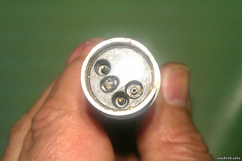

miha01Дата: Пятница, 28.Мар.2014, 15:43 | Сообщение # 15
У вас сообщений: 343
ярославль
вот какие концы.

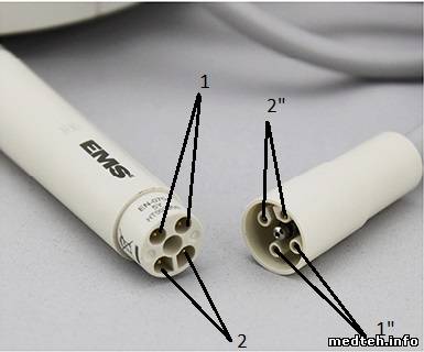

miha01Дата: Пятница, 28.Мар.2014, 15:44 | Сообщение # 16
ярославль
Шланг соответственно.

МастерБакуДата: Пятница, 28.Мар.2014, 19:58 | Сообщение # 21
Что-то такой разъём не припомню. Но суть не меняется на прозвонке шланг показывает омы, нет - значит 99.9% провод оборван. Врядли наконечник усердно автоклавировали. Наконечники от пьезика портятся в основном от автоклава.
