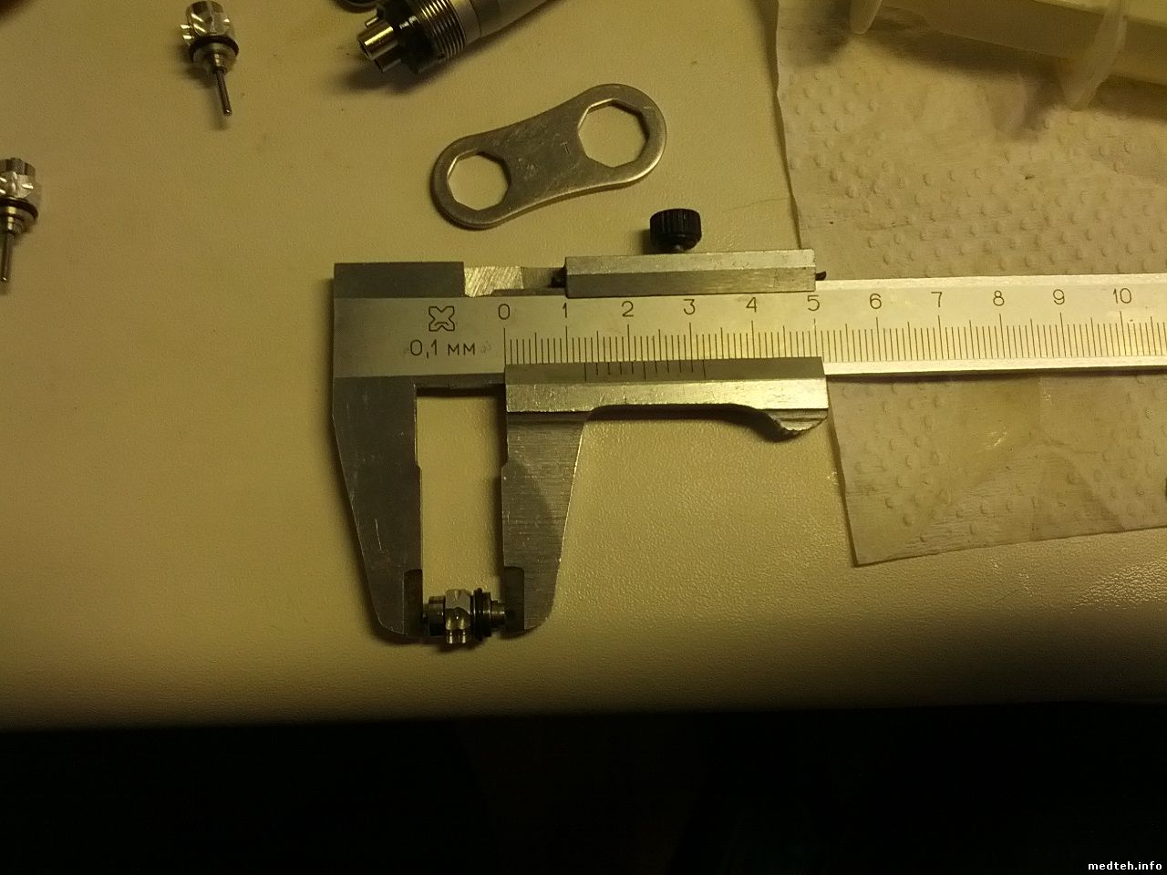

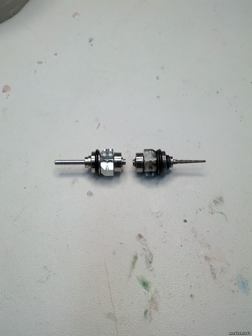

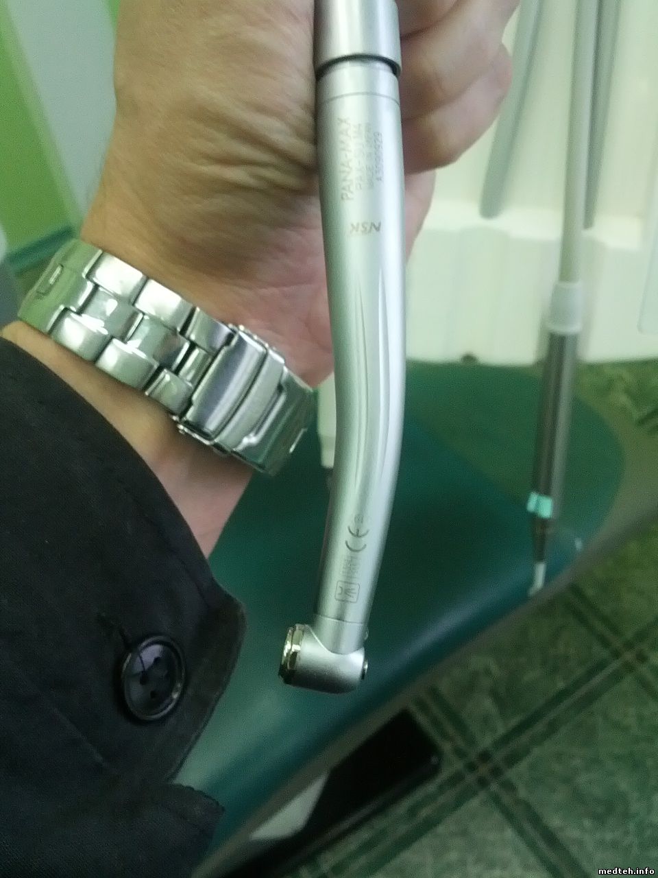

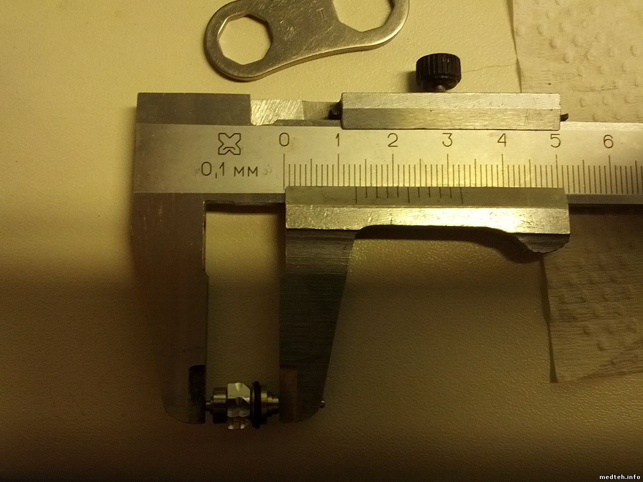

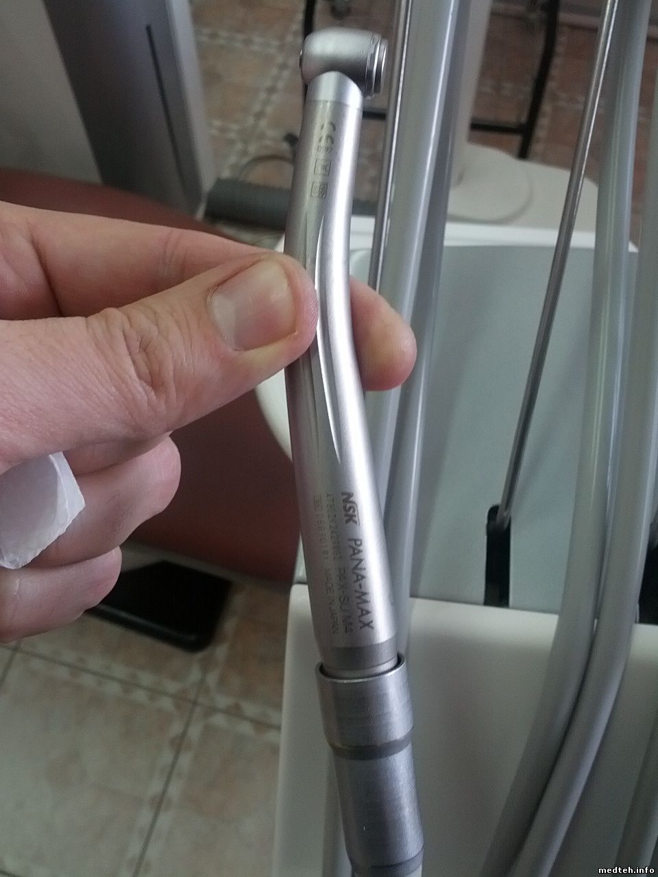

Здравствуйте коллеги. Сдали мне в ремонт турбинку NSK Pana-max. Нет проблем,новый,оригинальный роторпакет в наличии. Вынул старый,вставил новый,закрутил крышку.Ротор зажат! Отпустил крышку почти на оборот,ротор освободился но чувствуется отсутствие свободного хода.Некоторое время назад заказывал три РП (не оригинального производителя ) для этих турбин и у всех трех оказались разной (большей)длинны кнопки раскрытия цанги(фото1,2,3). Деватся было не куда и я , сточив излишки по меркам вышедшего из строя РП, установил доработанный РП в корпус.Турбина отработав полгода умерла по причине выхода из строя переднего подшипника.Попытался проделать тот же фокус оставшимися РП.Не вышло.Сточенный хвостовик перестал раскрывать цангу и я забросил эксперименты с неоригинальными РП. Руководство клиники закупило несколько новых турбин и с ними вместе оригинальные РП. И снова Здравствуйте!(фото4) РП с паспортами,пришли одной партией с турбинами,подшипники похоже керамические(не особо разбираюсь но,шарики серые).На новых турбинах(фото5)указано что,подшипники керамические и работать должны дольше.Однако проработав пару недель(как так?) турбина вышла из строя,развалились передний и задний подшипники.Внутри чистая,грязи вообще нет.Ну ладно,есть же новый РП . Отчитав персонал пошел менять и см.начало моего поста....Новая турбина от старой(фото6) отличается блестящей крышкой ,все остальное как раньше.
Теперь вопрос; Что с моими РП, не подделку ли приобрели(к турбинам тоже относится),может я чего не так делаю?
не только,посмотри на хвостовик наконечника на 5 прямой такие сейчас производит Китай,на 6 хвостовик под конус япония.
На первой фотке первый ротор(с имитатором бора)это представитель Китайского варианта,второй ротор Японский.Соответственно Китайский чуть выше Японского,отсюда не совместимость.Клинку просто ...если цена была,как за японский наконечник,видимо продавец не знал о несовместимости и решил навариться. ireful Оба наконечника и ротора оригинальные,просто один оригинал дорогого Японского производства,а второй оригинал дешевого Китайского. biggrin
