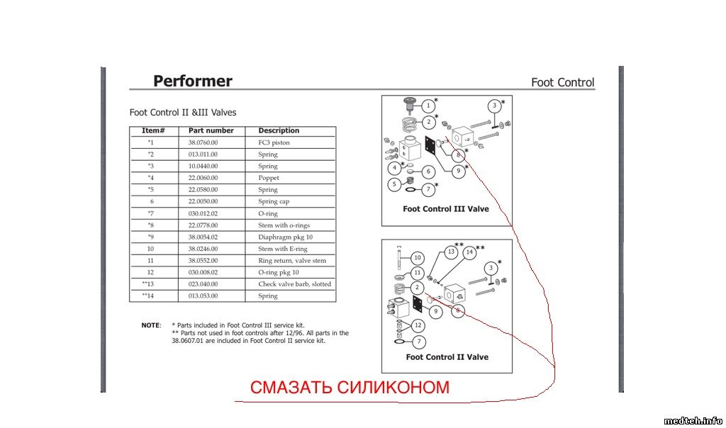

bigДата: Пятница, 11.Апр.2014, 00:10 | Сообщение # 7
Давление должно быть 40 PSI или примерно 2,75 bar.
Я бы смазал кольца на детали 8 ( см. фото ).
AushevPavel, когда разбирал блок, видел там белый пластиковый цилиндр ?
Он должен свободно перемещаться при нажатии и отпускании педали (видно через отверстие в блоке).

AushevPavelДата: Вторник, 15.Апр.2014, 09:38 | Сообщение # 10
Инженер по ремонту медоборудования
Доброго времени суток.
Попробовал смазать клапан на педали -не помогло...
при более подробной диагностике выяснелось-что вода начинает капать из наконечника после того как инструмент вынут,скорее всего не держит прокладка в распределительном блоке,т.к. когда инструмент возвращаешь на место -вода перестает капать.,
может кто то еще чего посоветует по поводу резиновой прокладки в распред блоке...
(Такая прямоугольная резиночка с кучей отверстий ! blush )))

bigДата: Четверг, 17.Апр.2014, 00:01 | Сообщение # 16
AushevPavel,
Возможные причины:
1. Клапан FLASH, см. пост # 8.
2. Давление выше нормы. Сначала лучше измерить. Фиксатор резьбы ( краска ) на редукторе размягчается нагреванием.
3. Неисправно водяное реле - латунная запчасть, вкрученная в блок.
