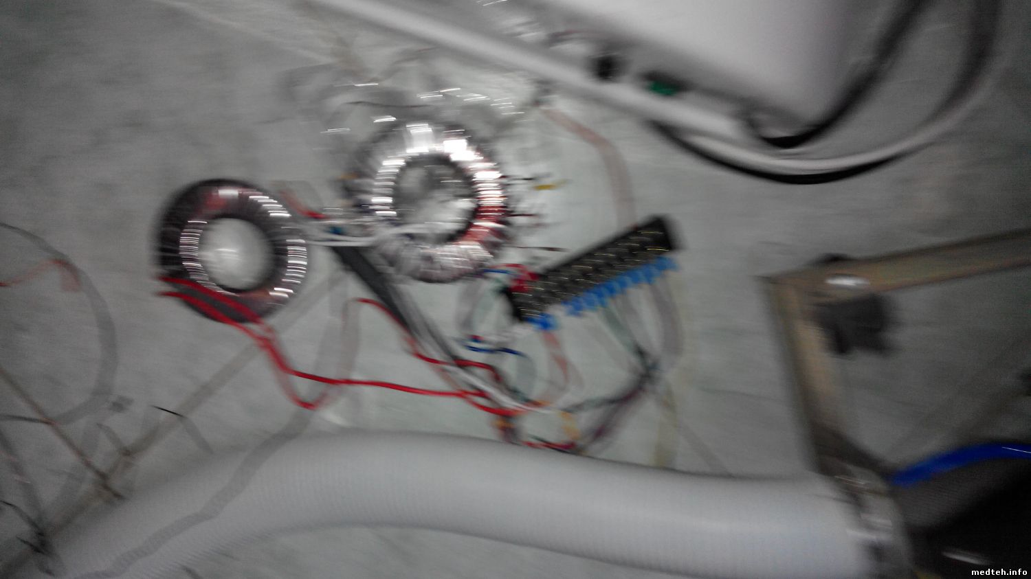

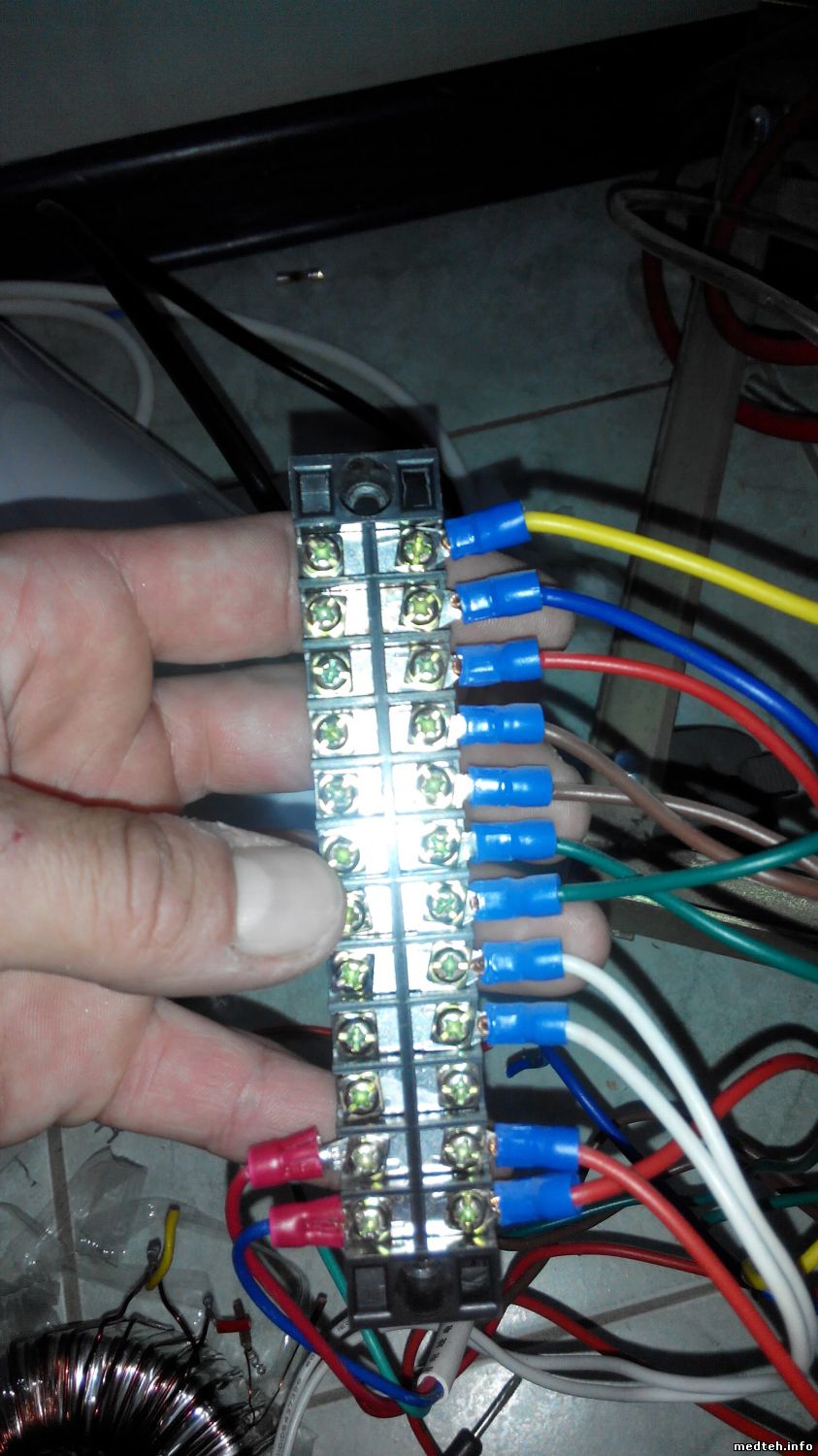

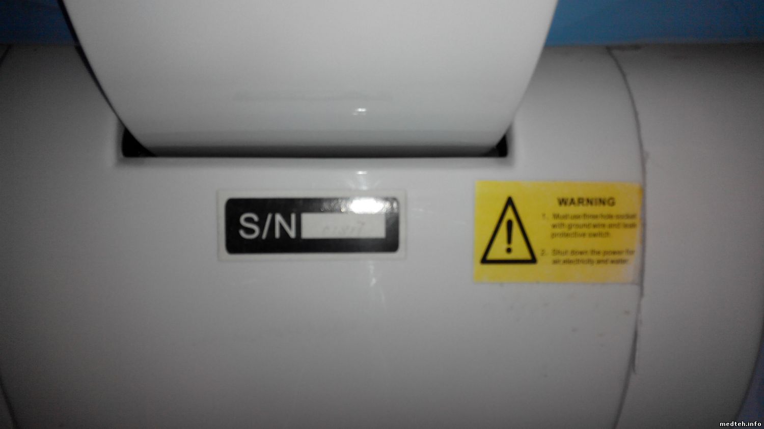

Здравствуйте. каким то образом вода попала в трансформатор или образовался конденсат, в результате чего трансформатор дает короткое замыкание.На установке 2 транса один на 24 вольт( он работает) другой с несколькими выходами. хотел бы узнать если у кого есть схема выводов с указанием напряжения. модель установки незнаю нигде нет обозначений.
на трансе было написано XG 309-200 . помогите пожалуйста разобраться пока закажу новый. если бы знал на какие провода какое напряжение подать бы собрал бы трансформатор на каждый выход.

goscha-belДата: Суббота, 12.Апр.2014, 18:16 | Сообщение # 2
А если отключить этот трансформатор от сети, что "может делать" установка? Похоже это трансформатор светильника. А вообще-то нужно прозвонить куда идут провода от него. bye2

деревня
на лампочки какие 3 провода идут узнаю определю . остается узнать какое идет на гидро блок. на блок управления креслом идет 24 вольта
ustarДата: Суббота, 12.Апр.2014, 18:20 | Сообщение # 4
У вас сообщений: 278
деревня

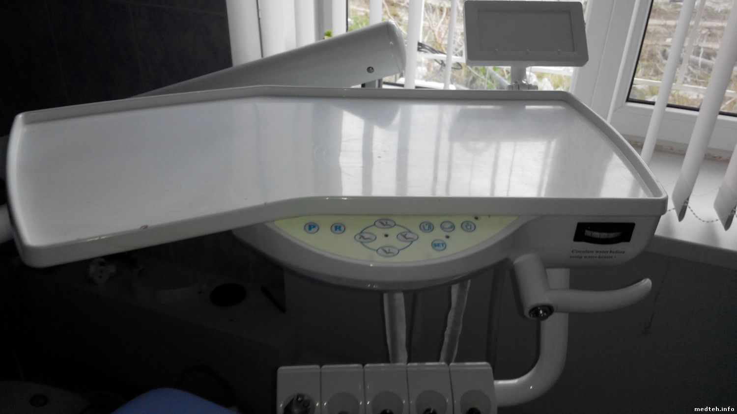

не только от светильника . скорее всего сгорела и замыкает обмотка сетевая . кто знает по установке по фото какая модель эта ? номер или старый образец AoL или что. светильник ерунда туда можно 12 вольт подать. главное узнать на гидро блок сколько идет. установка без этого транса вообще не работает

Установка аол 398 .

Посмотри: http://www.fed-stom.ru/index.p....page=11 На гидроблок тоже идёт 24В. А на светильник идут 10В и 12В, (две ступени яркости светильника).

ustar, у меня было подобное на Premier. Там такой же транс стоит. Завтра посмотрю, если на трансе бумажка осталась. А так по памяти, с транса:
10 и 12 V на свет, яркий - менее яркий.
17 V не применяется.
24 V в гидроблок на катушки клапанов - смыв плевашки и вода в стакан.

Уже почти всю схему перерисовАл . отдельно на блок мотора подал 24вольт. Работает. Господа сколько вольт должен идти на негаскоп

Негаскоп на 24.На все отдельно подал по24вольт. На прожектор 12вольт.все работает.гидроблок и блок кресла получается не зависмы.в отличии от Сигера.спасибо всем. Кто скажет на каждые блоки какие мощности нужны
