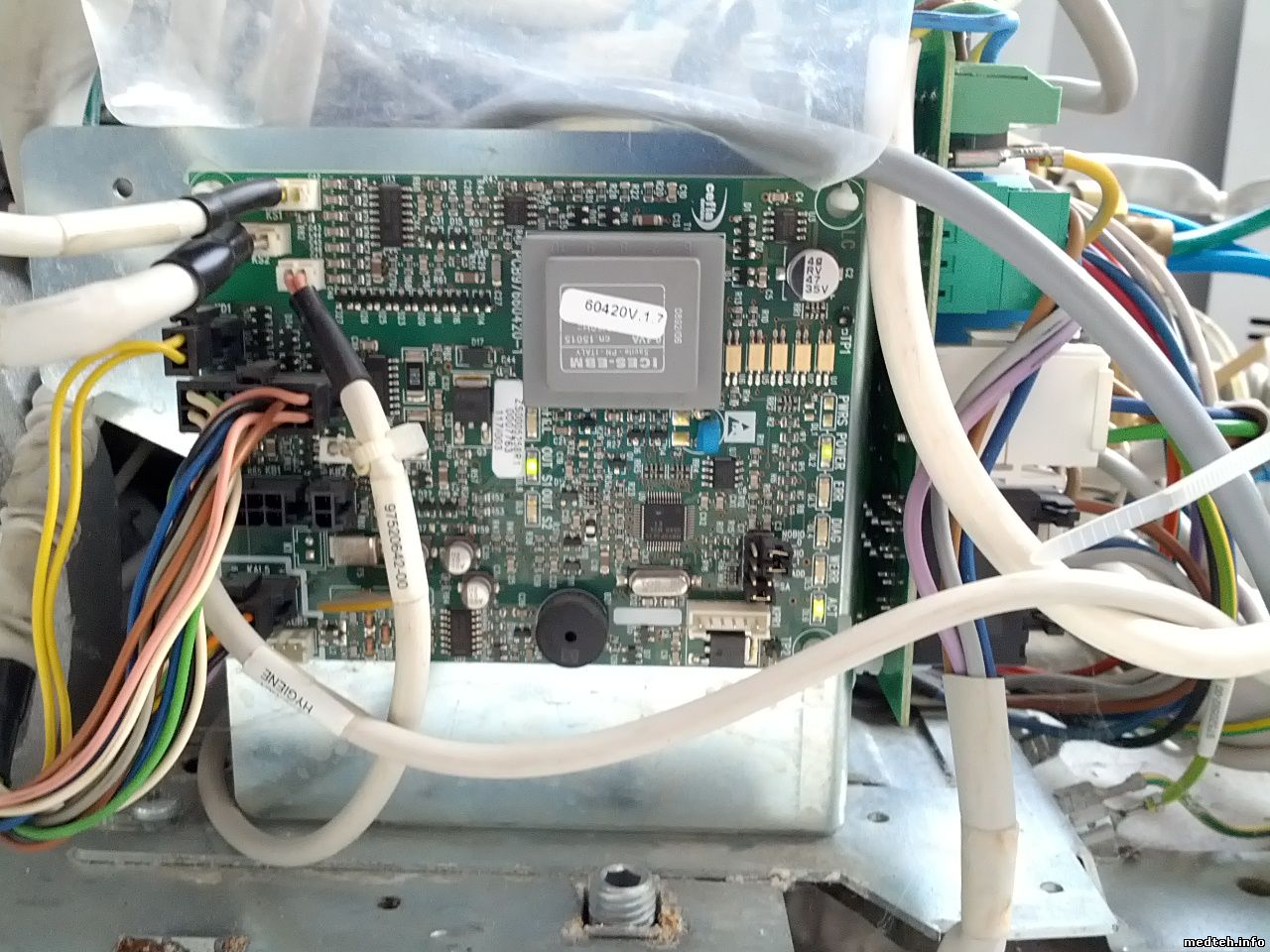

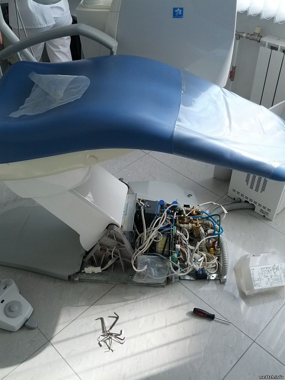

Здравствуйте коллеги. Блок смешения воды с перекисью постепенно помирает.Причины различны и доктор уже устал от постоянных отказов.Просит переделать систему и обойти блок. Судя по перемычкам на плате это возможно. Нет ли у кого опыта в данном вопросе?

Здравствуй Э-эх. Не. Мне блок полностью обойти придется. Сдох(ну почти) пневмо клапан налива(один из двух),который в блоке.Проблемы с клапаном перекиси. В общем заказано обойти. На фото платы управления ,справа внизу,есть джамперы обозначенные как NOBIO1 и 2 и еще пара.Скорее всего обход организуется ими.Хотелось бы конечно знать по точнее.

Именно. Два щщупа, низкий уровень и высокий.Банка отпирается и запирается пневмоклапаном установленным под блоком смешения воды с перекисью.Если показать системе(тупо замкнуть?) ,что уровень полный логика налива отрабатывать не будет.Все должно работать.

JUMPERS
J1 – NO BIO / SL_0
Adjust probe sensitivity
J2 – NO DV / SL_1 (WHE)
- J1 and J2 vary probe sensitivity according to water hardness (see paragraph 8 – SETTINGS)
J3 – NO ADD (WHE)
ON position: H2O2 not added to the water contained in tanks S1 and S2.
OFF position: H2O2 added to water contained in tanks S1 and S2.
DEFAULT POSITION: OFF
J4 – SA
ON position: Sanitation control circuit board on analog dental units
OFF position: Sanitation control circuit board on digital dental units

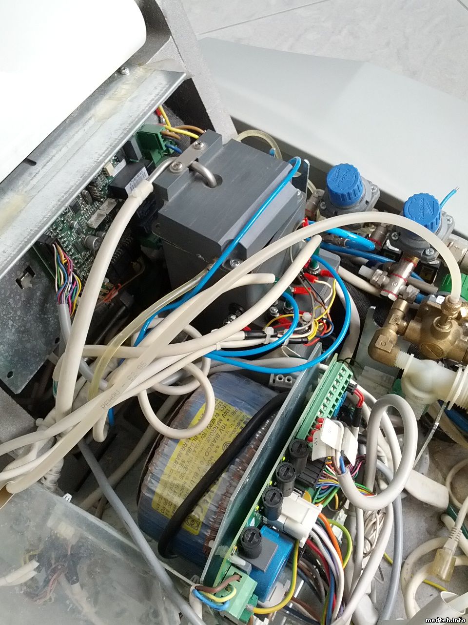

Там имеется батарея мелких электромагнитных клапанов. Советую перебрать ( восстановить подвижность клапана ), в первую очередь, два ближних к подголовнику.

Электромагнитные клапана работают нормально,Затирает один пневмо клапан на самом блоке.Смазка имеется но, после нанесения, через пару дней ее вымывает и все повторяется.

А в общем проблема решена. При отключении разъема KAL5 плата управления вырубается и никак не влияет на работу установки в целом. Воду подал на прямую ,отсоеденив линию после блока обратных клапанов(Черный блок после смесителя) и подключив ее сразу после редуктора в месте отвода на клапан подачи воды в смеситель.Как то так.На радостях отвлекся и уронил фарфоровую крышку слива плевашки. :shok:Следующий обьект для поиска.Огромное спасибо всем учавствовавшим , особенно dantist34. Спасибо Миш,ОГРОМНОЕ.
