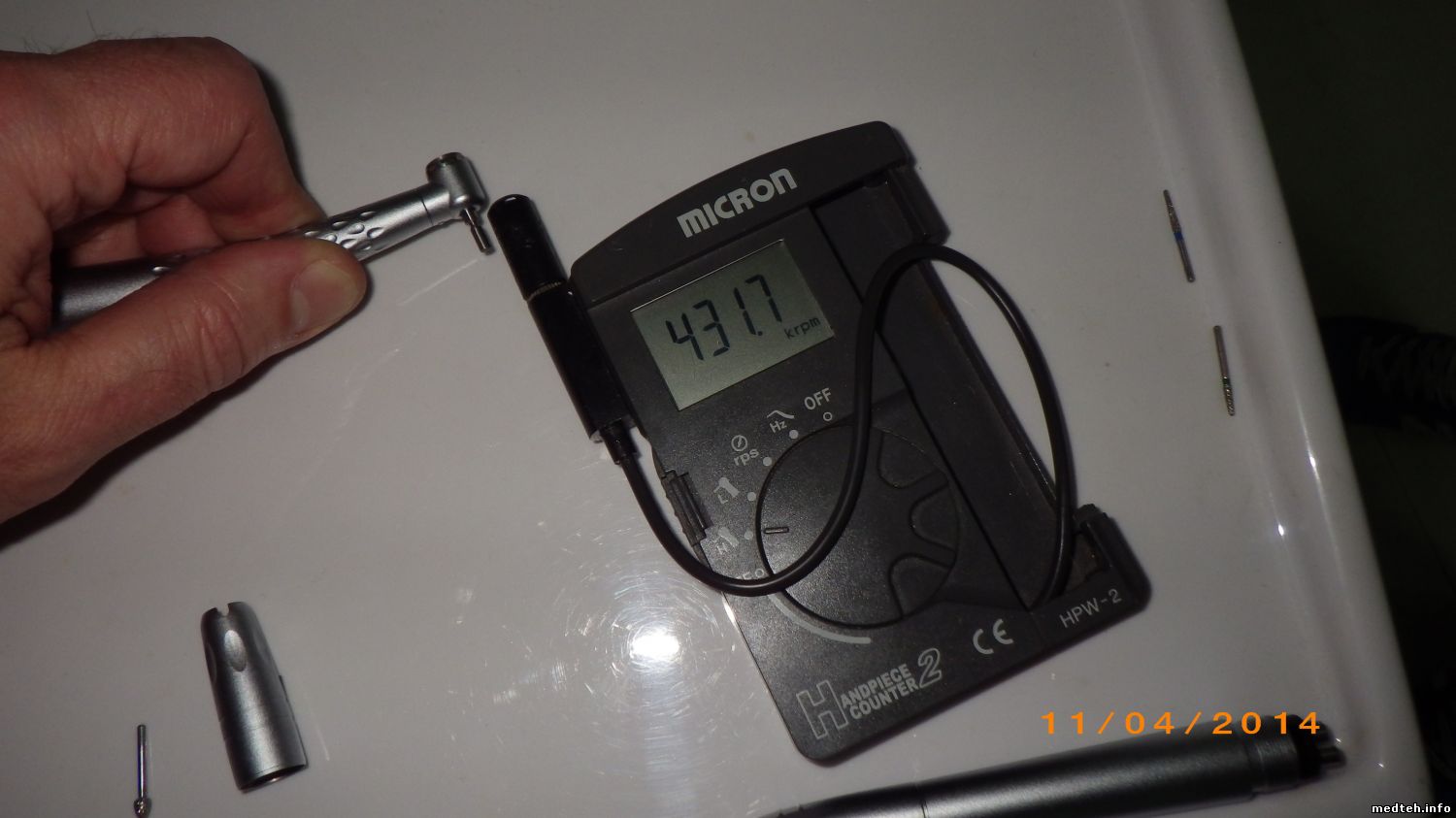

был недавно в китае , в фошане , ездил за компанию. фото в хранилище. в цехах COXO фотографировать не разрешили . 3 пятиэтажных здания . два этажа японских и некитайских станков с чпу. балансировка на японском станке роторов без подшипников. коррекция турбинкой . все выставленные турбинки не выдерживают норматив удержания бора для каво даже до зелёной черты. хотя цанги от DYM , сделанные вручную держат дальше красной и кнопка нажимается с шелчком. понравился переходник с М4 на М6 с генератором внутри от DYM.

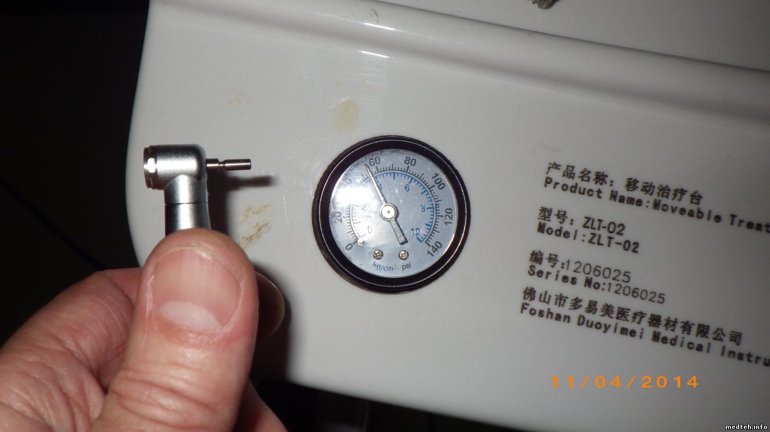

Если не ошибаюсь, на фото 2600 давление воздуха на турбины около 4 bar.
Экстрим ?

нет это они сделали наконечник с очень маленькой головкой и это нормальное давление для него - объяснил что так делать неудобно . А они говорят на наших машинах удобно и наши врачи дисциплинированные.это установка испытания на наработку , смазывается автоматом .
