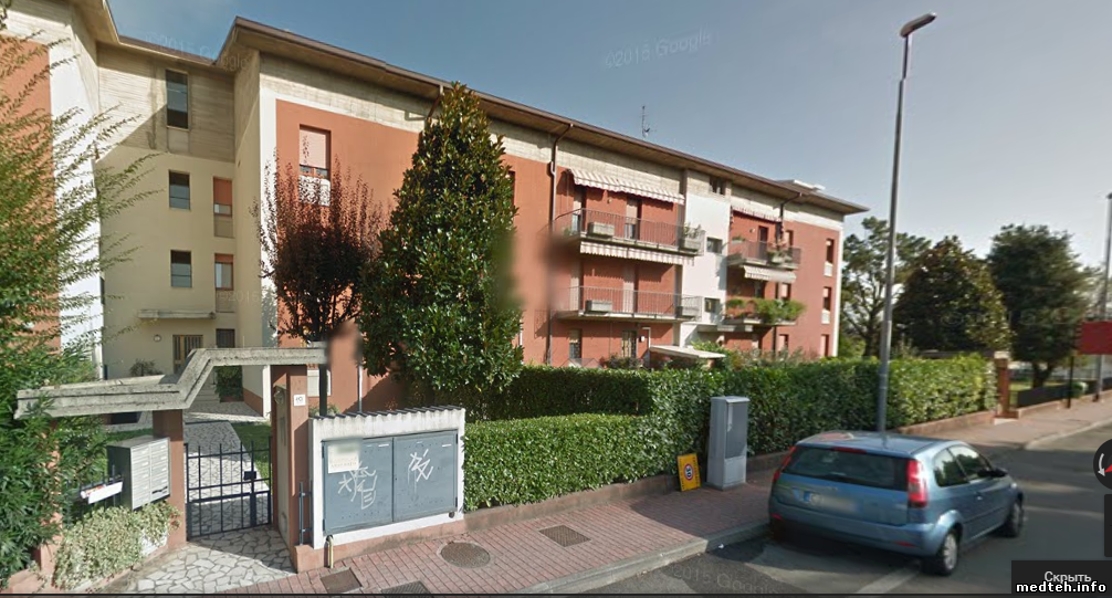

viktor_ev, http://dental-service.it/ кто это ? что это ?

viktor_evДата: Пятница, 11.Дек.2015, 20:50 | Сообщение # 549
У вас сообщений: 648
МастерБаку,
Это русские ребята. Живут в Италии. Роторы берут в Миленко Чойбичева в Югославии и еще там один есть такой как Миленко. Вот адрес в Италии этих ребят и фото ихнего дома. Италия г. Bovezzo ул. Via Brede, 19. Посмотрите фото. Это обычный жилой дом. Роторы по качеству ниже среднего. Единственный их плюс что там стоят подшипники Маёник. Цанги долго не ходят. Как и у американских и китайских болезнь одна, не держит бор.
https://www.google.ru/maps....5546e92
Сообщение отредактировал viktor_ev - Пятница, 11.Дек.2015, 22:34
МастерБакуДата: Пятница, 11.Дек.2015, 21:23 | Сообщение # 550
спасибо , это не меня интересовало , спросил один человек.
на воротах китайские иероглифы , видно без китайцев и тут не обошлось.
