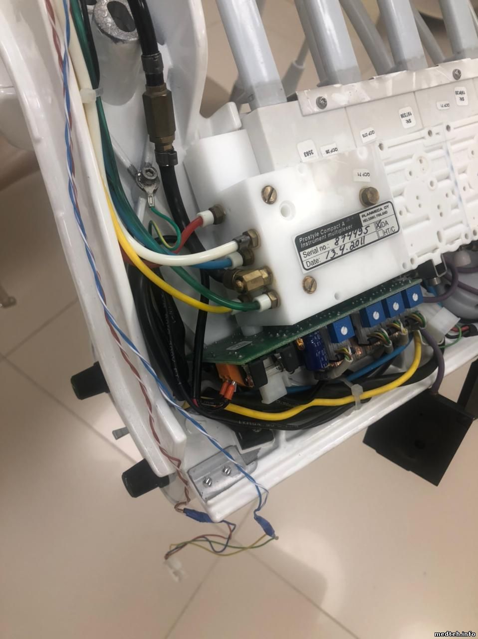

Подскажите, ни на один инструмент не подаётся вода.
Переключатель на педали исправный. В столик доктора по жёлтому шлангу воздух поступает.
Вода на пустере есть.

Понимаю, что в качестве ответа уже поздновато, но мало ли кому потом пригодится. У нас, когда была такая проблема, тоже долго искали.
Выяснилось, что со временем шланг управления подачей воды (жёлтый) подсох и слегка подтравливал примерно в районе сгиба пантографа столика доктора. Вроде бы, и есть подача, но не хватает для отжатия пружинки клапана воды. Замена всего шланга до гидроблока помогла.
DimitroДата: Пятница, 02.Дек.2022, 12:55 | Сообщение # 6
Квалификация средняя
Актау
Подтверждаю. Так и было
