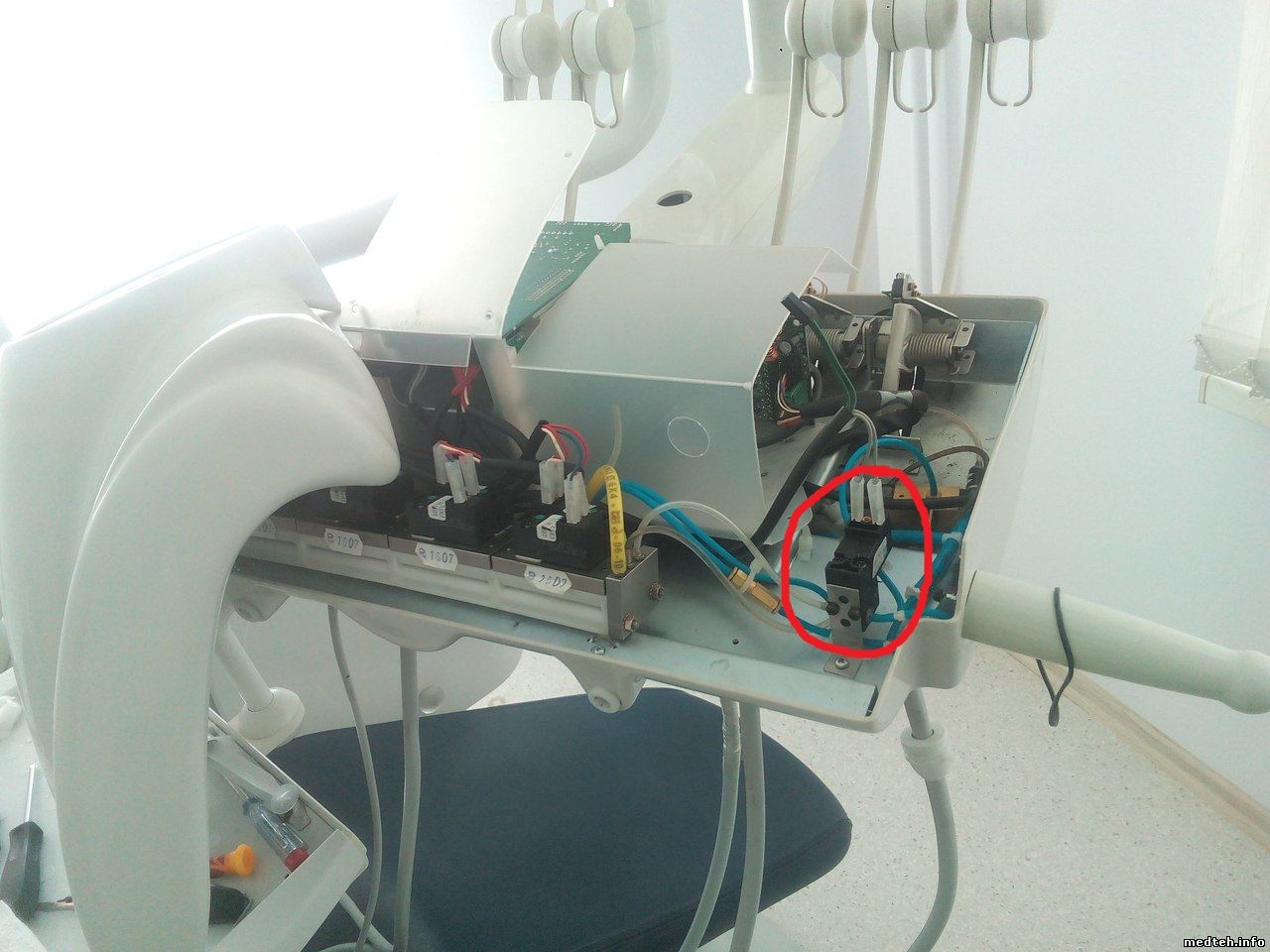

cheburekДата: Вторник, 16.Май.2017, 20:14 | Сообщение # 13
У вас сообщений: 85
Доброго дня)
проблема такая: 2 турбинных шланга - беру один вода идет с воздухом, спрей как бы, а вот во втором только вода льётся.
на фото отмечен клапан который как раз и должен срабатывать чтоб воздух с водой пошел, но почему то на одном срабатывает а на другом нет.
и индикация светодиодов на плате этого клапана тоже не загорается, когда он не срабатывает соответственно.
Это проблема уже в электронике?? или есть какой то вариант проверить что то еще? unknown unknown
заранее благодарю)

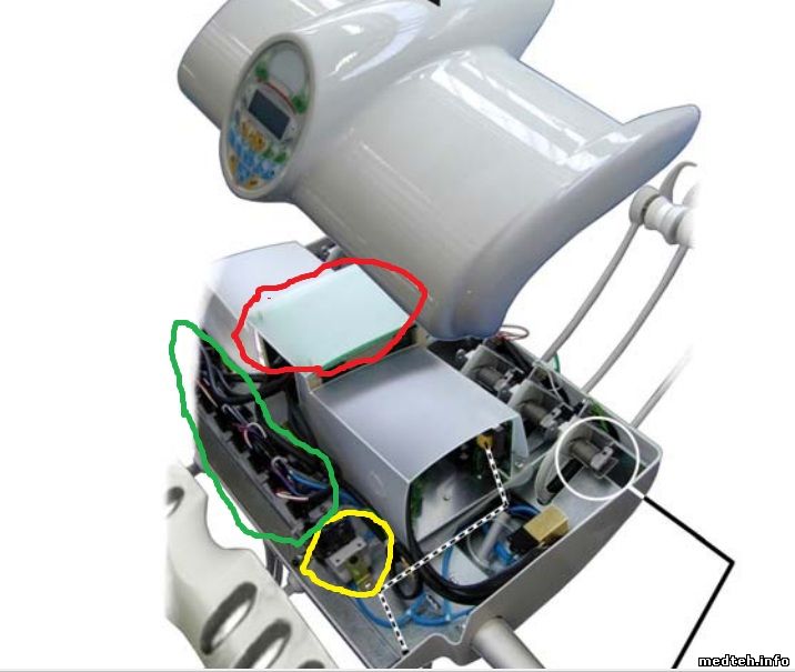

Я редко занимаюсь стоматологией, этот аппарат я посмотрел "мимо проходя". Времени было совсем мало.
Пытался выяснить у стоматологов работала ли эта штука вообще. Оказалось никто не знает, так как работали отдельным скайлером (передвижным). Встроенный скайлер понадобился когда вышел из строя передвижной.
Постараюсь ответить на основные вопросы.
Скайлер штатный. Электрический сигнал на него подается.
Я снимал водяной шланг со скайлера, вода не доходит до наконечника.
Я приложил рисунок аппарата. Красным обвел плату которая выдает сигналы на клапаны, там на выходы встроены светодиоды. Поэтому ошибки измерений быть не может, все сигналы видны визуально.
Зеленным обвел блок клапанов. Там вроде тоже все работает нормально, клапан подачи воды на скайлер включается.
Желтым обвел клапан, который я идентифицировал как основной клапан. В моем аппарате правда он стоит чуть подальше от блока клапанов.
Суть проблемы: При работе с наконечниками с подачей воды, включается индивидуальный клапан (для каждого наконечника свой) и дополнительно клапан, который обведен желтым. При работе со скайлером индивидуальный клапан включается, а клапан обведенный желтым нет. это вижу на плате по светодиодам.
Вопрос: правильно ли отрабатывают мозги аппарата. Если правильно, то откуда должна приходить вода до клапана скайлера.
Я конечно постараюсь за выходные разобраться в схеме сам, но вдруг кто уже сталкивался с такой проблемой.
Сообщение отредактировал alexurt - Суббота, 05.Дек.2020, 11:16
SSUДата: Суббота, 05.Дек.2020, 11:18 | Сообщение # 28
У вас сообщений: 373
ужгород
alexurt, "Клапан включается"-в том смысле,что на него поступает напряжение-отнюдь не означает,что вода через него проходит.
alexurtДата: Суббота, 05.Дек.2020, 11:46 | Сообщение # 29
У вас сообщений: 29
SSU, В принципе я склоняюсь к тому, что дело в клапане. Так как они долго не работали, может закисло там все уже.
В больничку доберусь только в среду. придется разбирать блок клапанов

alexurtДата: Вторник, 29.Дек.2020, 10:11 | Сообщение # 31
У вас сообщений: 29
все заработало.
Дело было в закисшем клапане
