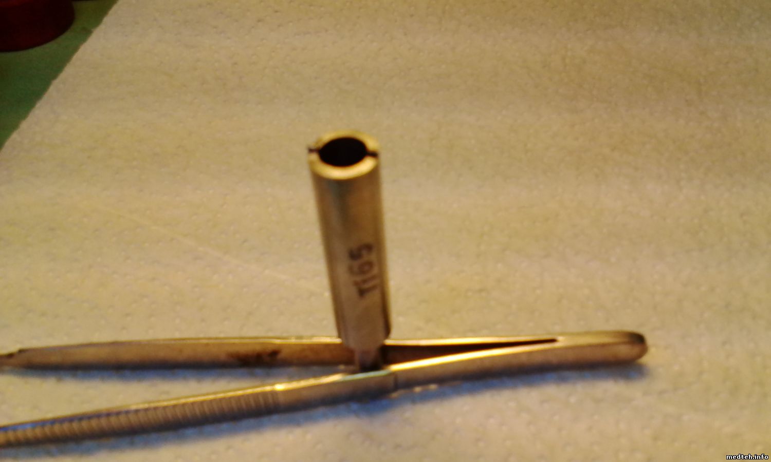

Да, там закручено с Локтайтом. Если греть феном, то резинка может остаться целой. Если ни кто до этого не ремонтировал, то заводской Локтайт раскручивается без нагрева, Но чтобы эту гайку сорвать нужны фирменные захваты с медными губками+ мелкая наждачка. Ими же удобно держать при откручивании задней гайки. Если требуется заменить и задний подшипник, то понадобится специальный ключик, чтобы открутить гайку поз. 33. Она находится в глубине корпуса поз.14
astraДата: Четверг, 20.Апр.2017, 10:23 | Сообщение # 11
У вас сообщений: 364
У меня он сделан из подходящей трубки наружный D 9,4mm; внутренний D 6,6mm. Выступы под шлицы примерно 0,9 mm ширина, и та-же высота. Размеры фирменного ключа могут отличаться.
