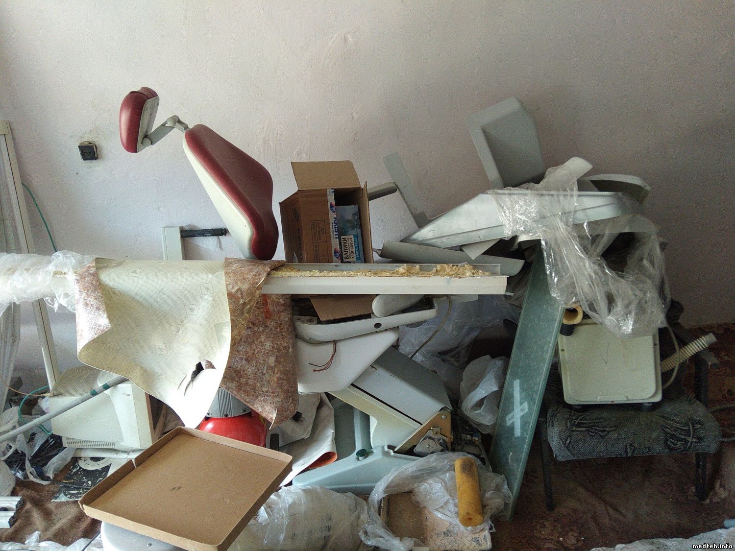

собсно привет из кладбища - с понедельника начинаем - жалко док - не хочет полностью востановить - на них в итоге не будет колена столика врача и понятное дело самго столика тоже , говрит будем портативками от SDS добивать , ну собсно vivat la реставрация
Сообщение отредактировал Kent - Воскресенье, 27.Май.2018, 23:12

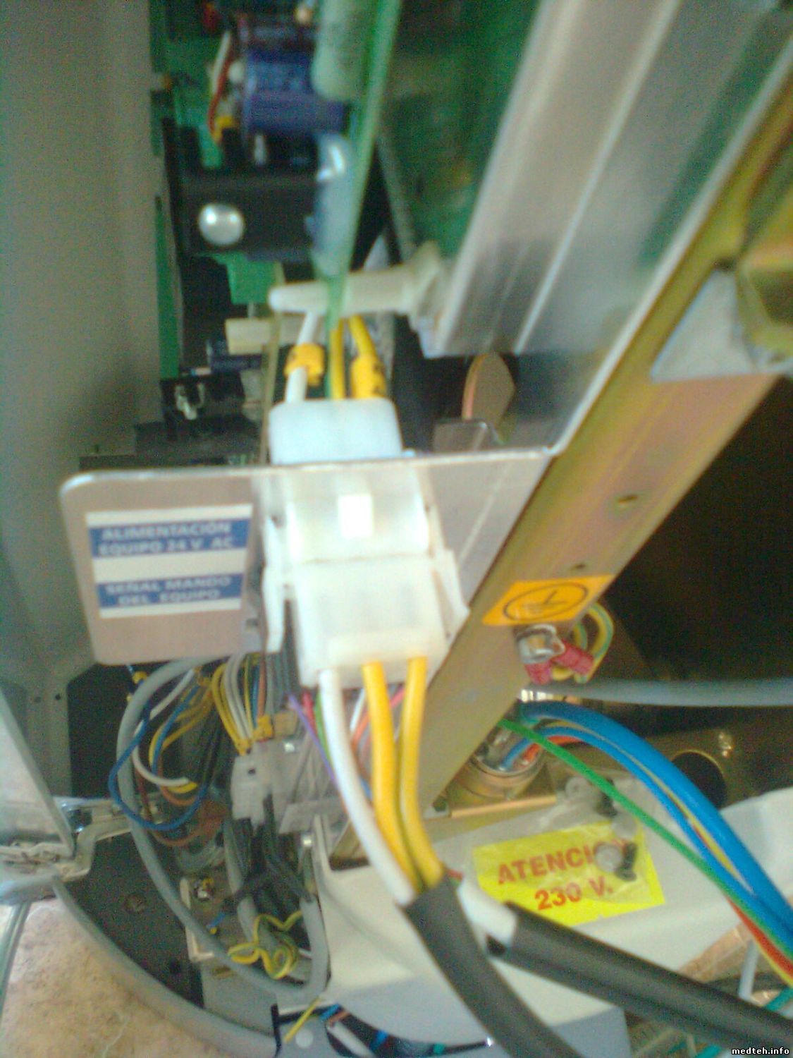

Такая проблема: стоит установка Midway Air от фирмы Fedesa. Перебился провод на лампу в кресле. Кинул напрямую с трансформатора до гидроблока новый провод. Теперь лампа не управляется со стола врача (кнопкой включения), а включается только напрямую с переключателя на лампе.
Кнопка управления (лампы) включает на плате реле, на выходе которого 85v, с трансформатора на лампу идёт 17v.
Может кто встречался с такой проблемой или есть у кого электрическая схема?
МастерБакуДата: Воскресенье, 02.Дек.2018, 22:09 | Сообщение # 451
Вы откуда и куда измеряете? Нет такого напряжения там.

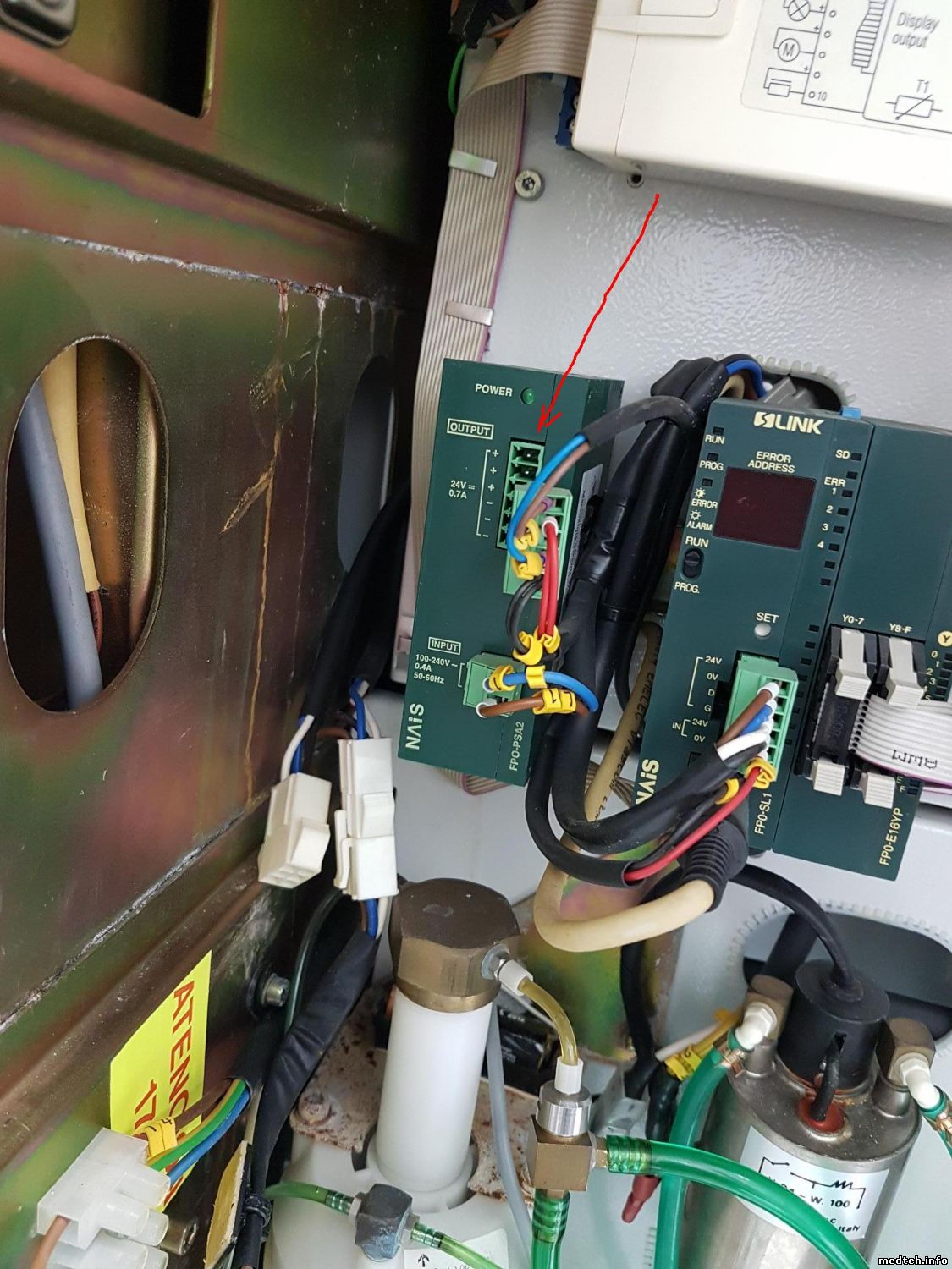

Позвали в санаторий разобраться с подачей воды на инструменты, по приезде обнаружил мёртвую установку.
Столкнулся с ней впервые, схем нет, руководства тоже. Местные медтехники от неё отказались, типа капризная - часто отрубается. С водой тоже не смогли разобраться ...
При осмотре обнаружил не рабочий блок питания. Питание 220v на него поступает, но с него питание не поступает, если я правильно понимаю, это и есть причина комы установки? ...
Сообщение отредактировал levscha - Пятница, 11.Янв.2019, 20:23
goscha-belДата: Суббота, 12.Янв.2019, 07:32 | Сообщение # 453
Если импульсный, то может дать нагрузку, (с самой установкой сталкиваться не доводилось)? blush

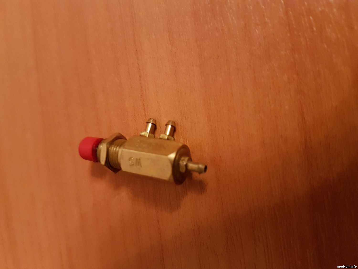

levschaДата: Понедельник, 27.Май.2019, 21:21 | Сообщение # 455
У вас сообщений: 1440
Сочи(Адлер)
Кто нить разбирал этот клапан,там клей или вальцовка?
МастерБакуДата: Вторник, 28.Май.2019, 07:28 | Сообщение # 456
такие же есть и китайские
levschaДата: Вторник, 28.Май.2019, 12:01 | Сообщение # 457
Сочи(Адлер)
не встречал пока таких,мож подскажешь где есть?,а то я уже творчеством занялся mail1

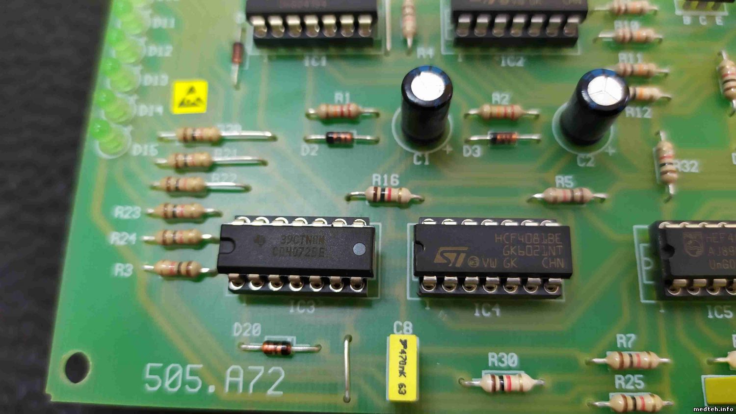

stomservДата: Понедельник, 13.Июл.2020, 23:01 | Сообщение # 466
Инженер (стоматология)
Харьков
Здравствуйте коллеги.
Извиняюсь, что сумбурно, но всё же. Прочитал всю тему, нужного ответа не увидел (есть около, но "не в ту степь" ...).
Установка Coral (модель?) фирмы Fedesa. Пробег, лет 10 не меньше. Время на решение вопроса, мне дали 20 мин ))).

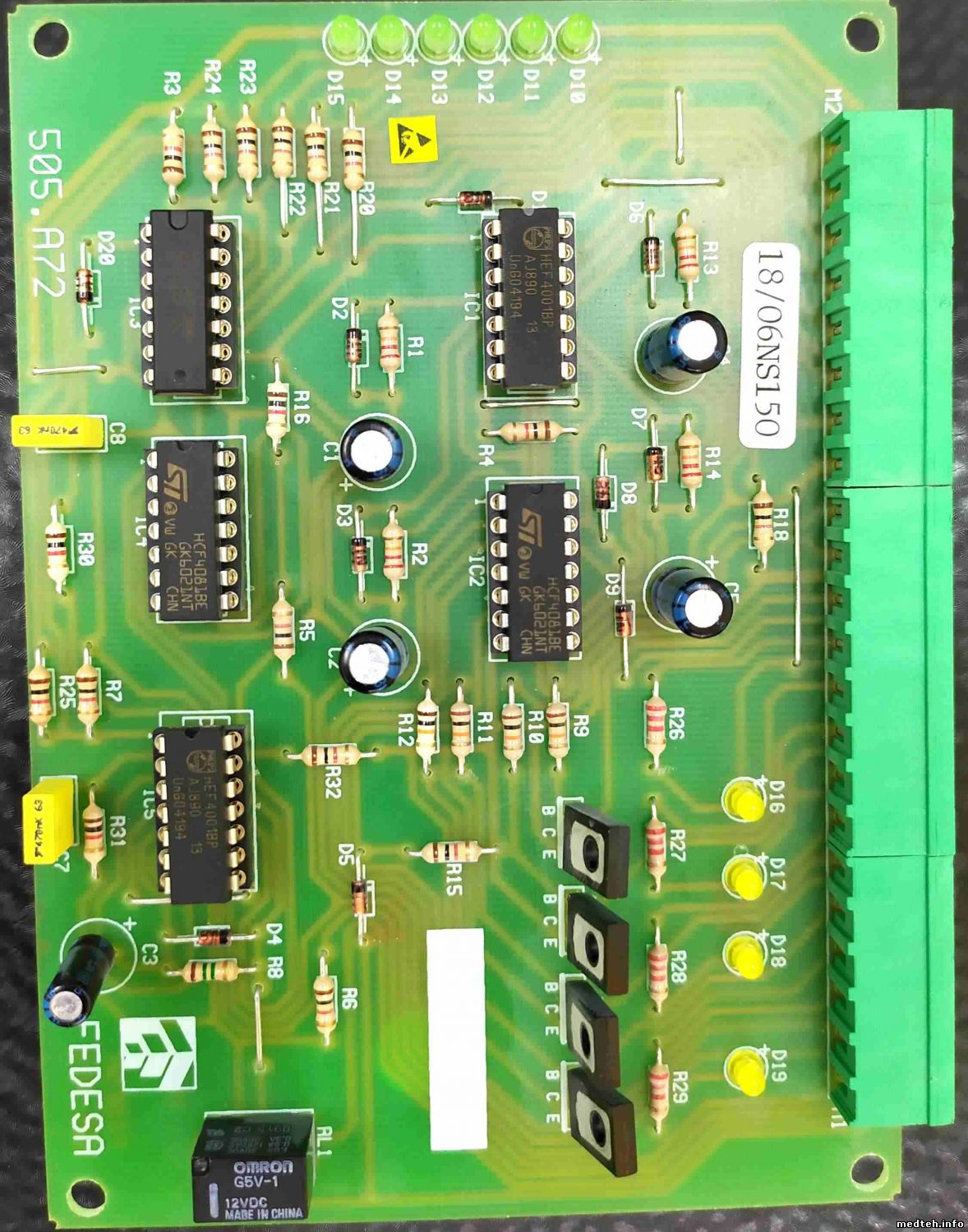

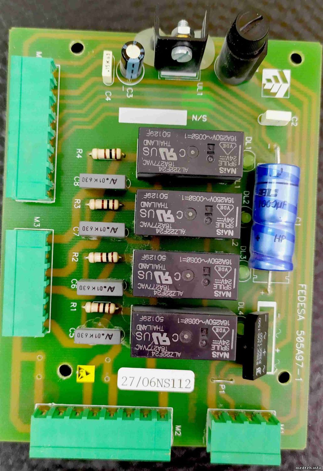

ВОПРОС: Подняли в верхнее положение и там и осталась. Спинка работает. Вверх/вниз не ездит.
Проблема в плате гидроблока "505.А72" (определил быстрым перекидом с соседнего кресла).
При нажатии кнопок управлением вниз/вверх, на ней загораются диоды D12 и D13.
А на плате с релюшками, "505А97-1" под одним реле, постоянно горит диод питания. При этом, не клацают релюшки вверх/вниз (эта плата нормально работает с другой "505.А72"...)
Есть у меня мысли, относительно логической ИС CD4072BE (к ней тянутся ноги от диодов D12 и D13, но с собой её не было), а с рабочей платы снимать побоялся ...
Заранее спасибо за ответ.
art-i-kДата: Вторник, 14.Июл.2020, 11:59 | Сообщение # 467
Я бы так глубоко копать не спешил, коллега. На вскидку - есть у меня подозрение на один из транзисторов, раз
Удачи rofl
SSUДата: Вторник, 14.Июл.2020, 12:35 | Сообщение # 468
У вас сообщений: 373
ужгород
stomserv, там же все микросхемы на панельках - перекинуть (изъять, если не рискуешь переставить с другой установки) и вычислить.
art-i-kДата: Вторник, 14.Июл.2020, 12:40 | Сообщение # 469
SSU, Валер, я всё-таки ставлю на "убитый" транзистор !!! biggrin
SSUДата: Вторник, 14.Июл.2020, 14:14 | Сообщение # 470
ужгород
art-i-k, первоначальная диагностика в том и заключается, чтобы без лишних движений определить: реле постоянно включено из-за того, что транзистор пробит, или из-за того, что постоянно открыт. Да, на это надо обратить внимание в первую очередь.
А микросхема 4072 управляющим элементом для транзисторов не является - это блокировка от одновременной подачи более одной команды (нажатия более одной кнопки). Заведуют всем 4081. Вот и получается, что простым вытаскиванием их из панелек можно локализовать неисправность.
bektyishДата: Вторник, 14.Июл.2020, 17:06 | Сообщение # 471
Там, вроде, какая-то блокировка есть - при поднятии кресла, столик поднимается тоже (чтобы кресло его не выломало. Но могу и ошибаться ...
art-i-kДата: Вторник, 14.Июл.2020, 17:38 | Сообщение # 472
Но при движении кресла в одну из запомненных программ одновременно подаётся вовсе не одна команда. blush
Но в данном случае, смущает постоянная индикация подачи напруги на одно из 4-х реле.
goscha-belДата: Вторник, 14.Июл.2020, 18:06 | Сообщение # 473
Т. е. получается, что м/схема рабочая. Значит Артур прав: в данном случае, смущает постоянная индикация подачи напруги на одно из 4-х реле, дело, скорее всего, в транзисторе. Диагностика заключается в отключении соответствующего провода на клемной колодке. blush
Да, и ещё, а что "говорят" диоды Д16-Д19? blush
Сообщение отредактировал goscha-bel - Вторник, 14.Июл.2020, 18:11

stomservДата: Четверг, 16.Июл.2020, 12:17 | Сообщение # 475
Харьков
Спасибо всем ответившим.
Комп яро не хочет грузить сайт))) первые сообщения, на листе, открывает через минут 10. Потом сообщение в 5 мин ((( . Плюс закидали разными "срооочными" делами (починить плазменную лампу и смонтировать б/у-шный рентген без понятия стены и отсутствия крепежа ... И ещё море такого же. //. Клацаю сейчас на телефоне ...
Транзистор BD139 - возьму пару. К ним вечером пойду ...
По поводу: "отключить пару контактов и микрухи по очереди" - там же места на ощупь ковырять можно только)) и провода все в шахте )). И стоит в стенку почти в 40 см ...))) Да, и дали мне время, пока доктор в туалет сходит ...///
Диоды Д16-19, включались, но ...
stomservДата: Пятница, 17.Июл.2020, 16:13 | Сообщение # 476
Харьков
Здорова всем.
Посидел немного с установкой. Теперь у меня уже не было доступа до рабочих плат, но был хоть час времени ...
Плата "505.А72" при нажатии кнопок светодиоды загораются соответственно:
- спинка разложить D15 D16;
- спинка поднять D14 D17;
- сиденье вверх D13 D18;
- сиденье вниз D12 D19.
Заменил все микросхемы (кроме одной, ни где нет в продаже, 4072BE).
Поменял 2-а транзистора BD139, на UP\DN.
Заметил, что при нажатии кнопки "кресло вверх", светодиод DL4, который постоянно светится, добавляет яркости.
Вот просто не могу понять эту логику (((. (Микрики на приводе рабочие ...) и плата на них реагирует.
Буду искать последнюю микруху ... Ну не пересыпать же всю плату ))). Диоды, вроде, не пробиты, окислов, замыканий и непропаев тоже нет.
Есть у кого мысли?! Плиз.
Те, кто работал с Федесой у нас, ехидно говорят про покупку новой ...))
Техник stomserv, Вы имеете ввиду испанскую компанию Fedesa? Но она производит достаточно широкий спектр стоматустановок от класса премиум до эконом ... инженер, будьте хоть немного специалистом, а не просто ремонтником! И c.20 ...
goscha-belДата: Пятница, 17.Июл.2020, 16:36 | Сообщение # 477
... и этим сигнализирует срабатывание реле (точнее, оно, похоже, "залипшее"), тем более, если при этом D13, D18 не светятся, а включаются только при нажатии кнопки: "Сиденье вверх".
stomservДата: Суббота, 18.Июл.2020, 15:18 | Сообщение # 478
Харьков
Это и мне думалось первым, до того, как я оставил эту же релейную плату и заменил главную ...
Нашёл последнюю микруху. В понедельник попробую ...
art-i-kДата: Воскресенье, 19.Июл.2020, 10:08 | Сообщение # 479
Цитата goscha-bel ()
похоже, "залипшее"
Я при таких ремонтах ВСЕГДА релюхи меняю по умолчанию.
Согласен, своеобразные ребята ... rofl
goscha-belДата: Воскресенье, 19.Июл.2020, 19:26 | Сообщение # 480
Но, ведь, Вы писали:
Т.е. - плата "505.А72" работает нормально! unknown
