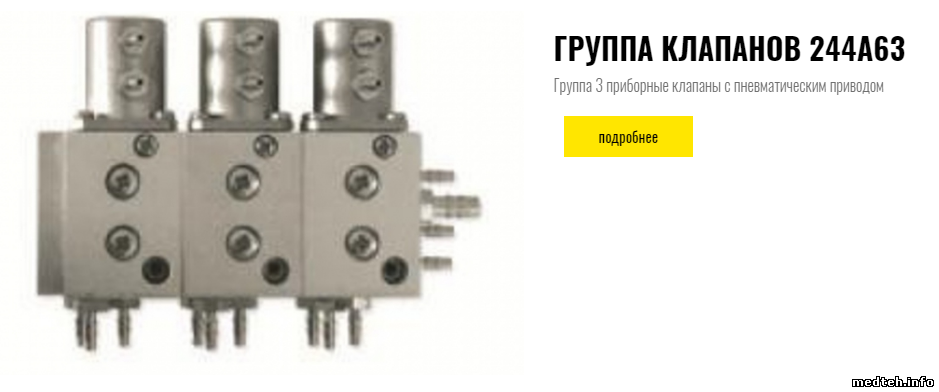

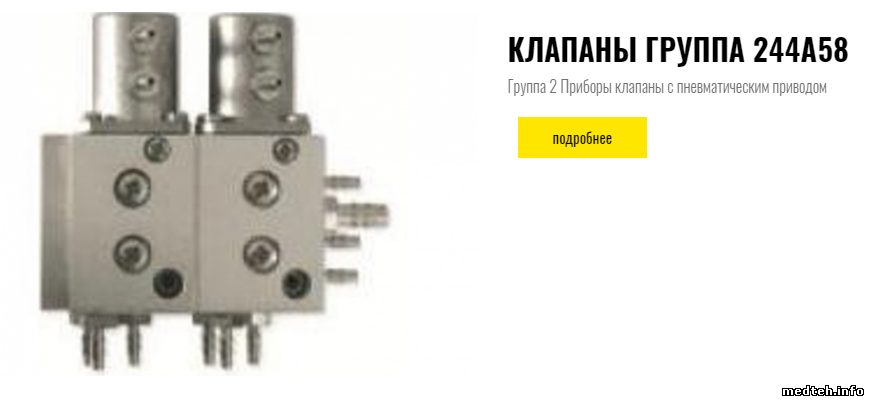

vlad-ghostДата: Среда, 22.Фев.2017, 11:58 | Сообщение # 401
У вас сообщений: 31
244a63 (lux) запчасть нужная
МастерБакуДата: Четверг, 23.Фев.2017, 12:49 | Сообщение # 402
а можно фото того что у вас ?
vlad-ghostДата: Понедельник, 27.Фев.2017, 14:45 | Сообщение # 403
У вас сообщений: 31
фото виновника, цена очень не гуманная выходит
МастерБакуДата: Понедельник, 27.Фев.2017, 16:00 | Сообщение # 404
разобрать , промыть , сменить резину, смазать пробовали ? или отвёртку фирменную ищете ?
vlad-ghostДата: Понедельник, 27.Фев.2017, 22:49 | Сообщение # 405
У вас сообщений: 31
ну зачем же так грубо, чистили промывали смазывали, на пару дней хватает потом все повторяется с меньшим интервалом, просто вопрос может у кого аналогичный клапан без дела лежит так как за его стоимость проще с пневматики на электричество перейти по управлению, я думал что кастелини дорогая в обслуге, но тут федесса в два раза переплюнула ее по стоимости запчастей, и да все работы это для удовлетворения собственных нужд, так как оперативностью нормальные техники у нас обычно не блещут когда надо здесь и сейчас так как установка встала и врачу не на чем работать. я их тоже понимаю что человек не бросит работу на полпути и не полетит ко мне. вот и выкручиваемся как можем, и одна голова хорошо, но всемирный разум лучше. drinks
МастерБакуДата: Понедельник, 27.Фев.2017, 23:19 | Сообщение # 406
а что этот клапан делает ?(не делает ?)

vlad-ghostДата: Вторник, 28.Фев.2017, 09:36 | Сообщение # 408
У вас сообщений: 31
не держит воду и воздух, она просто сочится из инструмента пока он отключенный, смазка решает проблему на максимум 2 дня просто клапан устал. И причем тут компрессор? компрессора безмасленные меняются раз в 2-3 года, на входе в магистраль стоит микронник от камоцци, так что тут проблем нет, воздух по взвеси перекрывает стандарты на входе в установку стоят влагоотделители, конденсат из магистрали сбрасывается ежедневно, просто время беспощадно, последний раз эти клапана меняли в 2009 когда еще интермедсервис был, только курс евро тогда другой был. это хитрый клапан как и вся федесса он управляется по воздуху, пневмоклапан на снятие инструмента открывает клапан соответствующего инструмента, можно поставить переходники воздух - выключатель и поставить на инструменты уже электро клапана, так как тут цена за тройной клапан приемлема примерно в 20 т.р., но срок поставки в 3 месяца это жесть, а одинарный стоит на 100 евро дешевле, но тогда их нужно брать 3 штуки, а это уже выходит негуманно, так что если у кого есть такой клапан рассмотрю вариант приобретения чтобы не вмешиваться пока в штатную схему работы
МастерБакуДата: Вторник, 28.Фев.2017, 10:02 | Сообщение # 409
тут сделано по антикитайски - тяжёлый случай. может элементы клапана поменять ? позвоните +79281880077 Анатолий - может что сделает ?

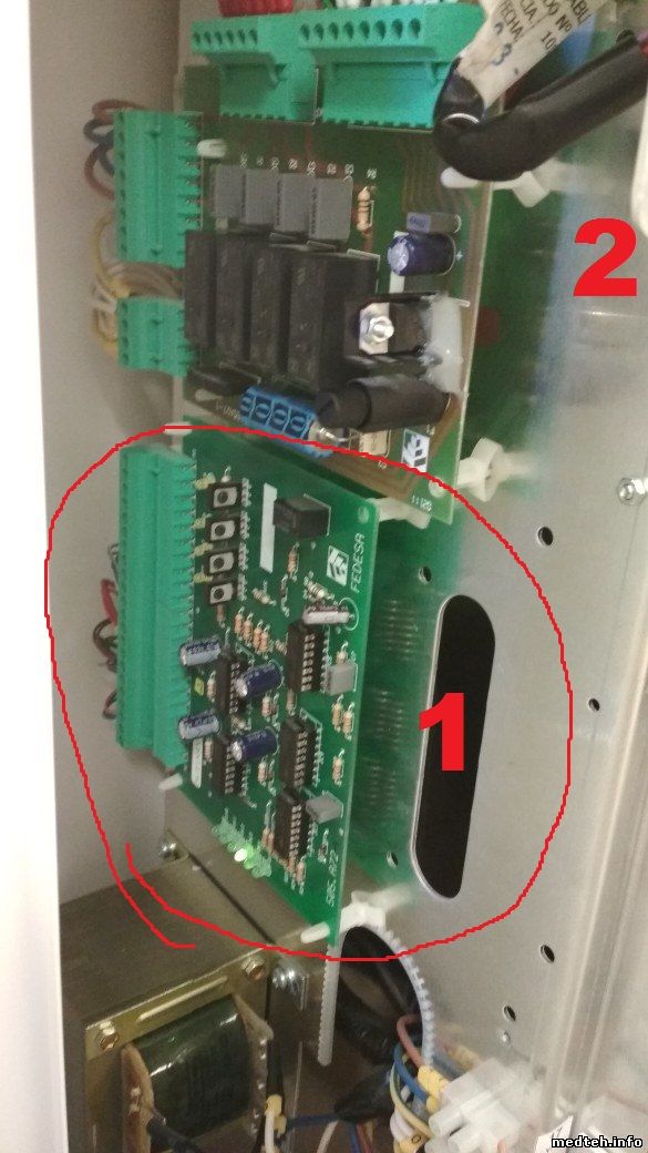

Fedesa coral air
Проблема в следующем, кресло поднимается со столика врача хорошо, но при нажатие на опускание кресла, то работает , то просто не опускается. При нажатии на кнопу опускания кресла, срабатывает плата (1) но не срабатывает (2). Притом что когда кресло опускается срабатывают обе платы, а когда кресло не опускается, то срабатывает только (1) плата. Может кто знает как решить данную проблему?
МастерБакуДата: Четверг, 22.Фев.2018, 19:12 | Сообщение # 429

Yulana34Дата: Четверг, 22.Фев.2018, 20:25 | Сообщение # 430
Dread,
У вас похоже срабатывает аварийный выключатель.
Он блокирует подачу питания на силовую плату. Первая плата это управление, а вторая силовая часть. Аварийник блокирует именно силовую. Он расположен на основании кресла. Уборщицы, а иногда доктора ставят туда педаль, а потом Ой не работает.

МастерБакуДата: Четверг, 22.Фев.2018, 21:21 | Сообщение # 431
нет там такого . на картинке покажите где эта х....нь находится , не нашёл .

Yulana34Дата: Понедельник, 26.Фев.2018, 18:42 | Сообщение # 436
МастерБаку,
Dread,
Ну малость попутал у Корал Эйр этого нет, но у нее стоит аварийный микрик в колонне. Он может блокировать движение. А еще есть Корал Люкс. Она такая же как и Эйр, но более навороченная вот у нее блокировка стоит на столик ассистента.

DreadДата: Пятница, 02.Мар.2018, 17:59 | Сообщение # 438
У вас сообщений: 88
тогда где эта сволочь ? всё там облазил . плата управления целая ( подменял)
Я вот только микрики нашел, которые отвечают за мах поднимание и мах опускание кресла
