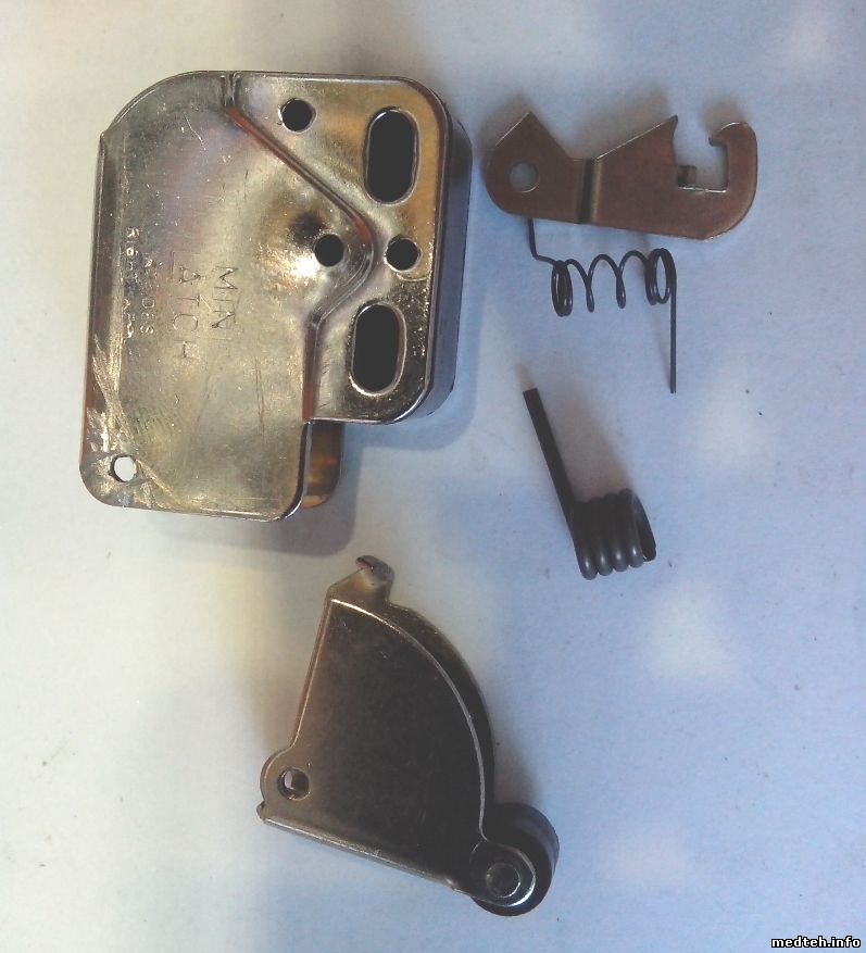

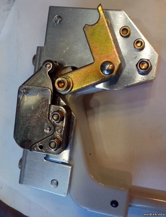

У Федес с верхней подачей,начинают вылетать микрофиксаторы рычага инструмента.Предлагают только весь рычаг в сборе,а это
на 20тыр.Может кто посоветует,где достать отдельно фиксатор?
генаfДата: Четверг, 03.Сен.2015, 07:10 | Сообщение # 340
У вас сообщений: 611
медтехникl
а можно фото
seabeeДата: Четверг, 03.Сен.2015, 09:18 | Сообщение # 341
У вас сообщений: 1316
Вид микрофиксатора.Видны спилы-уже восстанавливали.
Сообщение отредактировал seabee - Четверг, 03.Сен.2015, 09:26
генаfДата: Четверг, 03.Сен.2015, 15:26 | Сообщение # 342
медтехникl
seabee,
у меня другие
Yulana34Дата: Четверг, 03.Сен.2015, 20:27 | Сообщение # 343
seabee,
Возьми рабочий, и попроси техников сделать модели и отлить.
МастерБакуДата: Пятница, 04.Сен.2015, 09:25 | Сообщение # 344
или на 3Д напечатай biggrin , но легче купить у дилера
seabeeДата: Пятница, 04.Сен.2015, 10:10 | Сообщение # 345
Уже три вылетело.Один поменял.И из 2х сделал один рабочий.При наличии пружинок,можно восстановить.

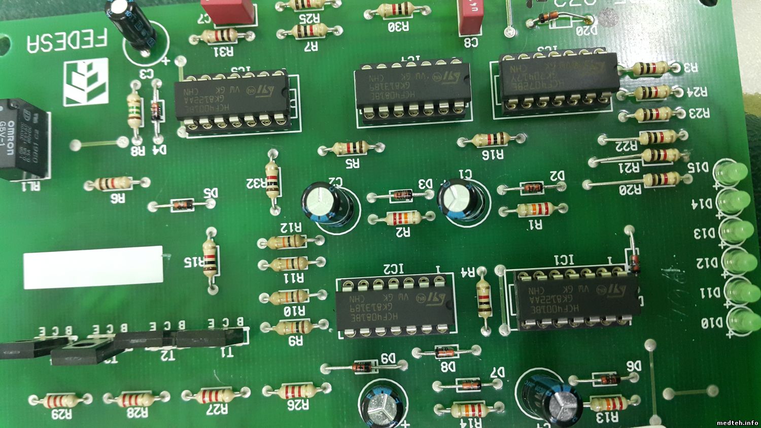

Мои мучения продолжаются. Кресло для перевозки отвинтил и отсоединил мотор и разъем концевиков крайних положений, несли нежно и акуртно поэтому со спинкой проблем нет.
Проблемы с подъемом кресла что бы поехать вверх надо нажать на концевик верхнего положения после этого оно при нажатии кнопки подъема валит вверх не останавливаясь и не реагирует на концевик верхнего положения
У меня такое ощущение что какая то из микросхем на плате управления логикой работает невено их там 5 я их сегодня все заменил на новые, не помогло, на всякий случай спрошу уважаемых знатоков все ли на плате управления правильно фото прилагается.
hisgraceДата: Воскресенье, 17.Янв.2016, 17:09 | Сообщение # 352
У вас сообщений: 36
Закупщик
Проблема решена отключением токого красного проводка спаренного с концевиком верхнего положения кресла от платы с релюшками и установкой вместо него провода от свободного контакта концевика верхнего положения к плате с релюшками вместо тонкого красного проводка
Андрей
