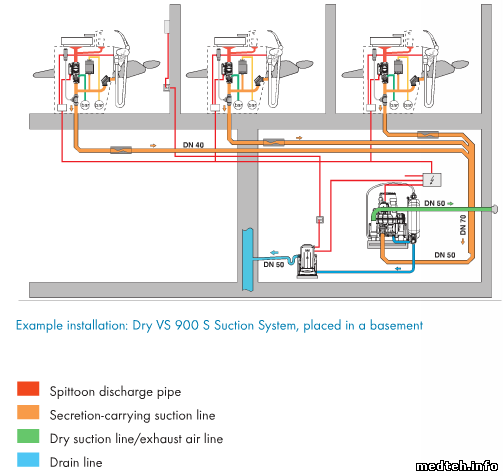

BalamutДата: Понедельник, 21.Июл.2014, 08:47 | Сообщение # 291
У вас сообщений: 121
инженер-физик
Встал вопрос: автономную стоматологическую установку Fedesa (работала со своим компрессором и моноджетом) смонтировать в систему на три установки (Durr VS900, ekom).
Понятно, что надо врезать клапана, но откуда брать сигнал для них, и есть ли на установке сигнал "замыкания" для Дюра ?
art-i-kДата: Понедельник, 21.Июл.2014, 10:13 | Сообщение # 292
А какой сигнал при снятии слюно-и-пылеотсасывающих шлангов поступал при работе с
Цитата Balamut ()
моноджетом
? В любом случае все достаточно просто:1.Если на замыкание: находишь 24В и через доп.реле подаешь их для срабатывания клапанов выбора; 2.Если 24В (что скорее всего,судя по
).то опять-таки их используешь на клапана,а через параллельные доп.реле подаешь команду на замыкание на вытяжной аппарат.
А вообще-рекомендую основательно изучить электросхему блока управления уже имеющегося агрегата:в таких серьезных аппаратах (правда,зависит от № заказа) чаще всего имеется возможность подключения для работы управляющим сигналом как на "ЗАМЫКАНИЕ", так и на 24В.
BalamutДата: Понедельник, 21.Июл.2014, 16:45 | Сообщение # 293
инженер-физик
при снятии слюноотсоса на моноджет подаётся 220, а мне бы найти "замыкание".
Клапан открытия слива плевашки запаралелить с клапаном подачи воды на неё и паралельно ещё снять с неё замыкание
На стакан забить
Но может есть стандартные решения, стандартные выводы на схеме? И вообще бы схемку бы.

BalamutДата: Пятница, 25.Июл.2014, 22:40 | Сообщение # 303
инженер-физик
Цитата goscha-bel ()
какой вопрос - такой ответ!
позвольте с Вами не согласиться
грамотный мастер (спасибо biq) сразу понял где я ошибся. Да я с этими аппаратами не работал и даже не знал, что их две разновидности. Но вопрос был не в этом, а в том, куда подключить клапана которые я врежу в Фидесу для её подключения к общей системе аспирации.
Вот сейчас Вы знаете, что там был Юниджет... и?
Кто-нибудь врезал в Фидесу клапана? Подключал к общей системе? Где на платах фидесы выходы на 24 или "замыкание" которые срабатывают от поднятого слюноотсоса? Кто в курсе, ткните "котёнка" мордочкой в миску с молоком. =)
А обиды... обижаться глупо.
goscha-belДата: Пятница, 25.Июл.2014, 23:10 | Сообщение # 304
Balamut А теперь позвольте мне с Вами не согласиться. То, что управляющий сигнал не может быть 220В это поняли все. Что же касается аспираторов, то вот пару ссылок: http://stomamart.ru/articles/7118/vakuumnyie-aspiratoryi-cattani.html; http://eurosmed.ru/catalog/aspiratsionnye_sistemy из них видно, что различных моделей ОЧЕНЬ много, поэтому и просят указывать модель, чтобы можно было сказать
Цитата Balamut ()
типа: "этот клапан паралелишь на контакт 5-6 на плате управления и т.д." =)
BalamutДата: Пятница, 25.Июл.2014, 23:38 | Сообщение # 305
инженер-физик
дался Вам этот юнимоноджет с его управляющим сигналом.
мне надо фидесу прикрутить к дюровской вс900
МастерБакуДата: Суббота, 26.Июл.2014, 01:04 | Сообщение # 306
VS 900 S
Для трех врачей и пяти кабинетов.
Кол-во стоматологов = кол-во одновременно работающих установок
Кол-во кабинетов = кол-во установок с фактором одновременной работы 60%
вам это поможет?
VS_900_S.pdf (1.29 Mb) · 9501472.png (42.5 Kb)

BalamutДата: Среда, 30.Июл.2014, 22:41 | Сообщение # 309
инженер-физик
dance2
врезал клапана
Вот как-то так.
Замечания? Предложения?
МастерБакуДата: Пятница, 01.Авг.2014, 00:31 | Сообщение # 310
Всë сойдëт. Только не понял зачем ставить клапан на сток плевашки? Разве только нагреть доктора . Но это не красиво. А так от лица всех спасибо.
