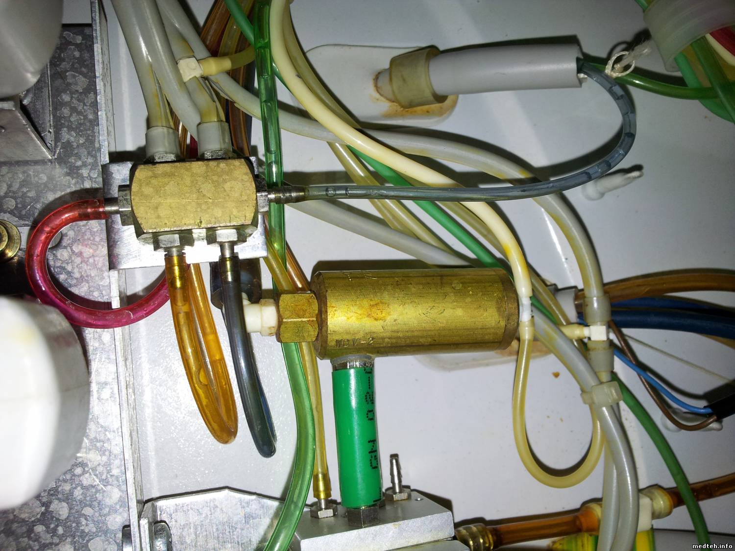

в гидроблоке,если будет время сделаю фото,есть такой круглый распределитель с кучей штуцеров,в нем мембрана,которую уже давно пора менять,но можно
Там ещё и плоские прокладочки имеются Резина в них старая ей лет 8 но не дырявая А в круглый гидроблок сегодня загляну Фото позже положу!

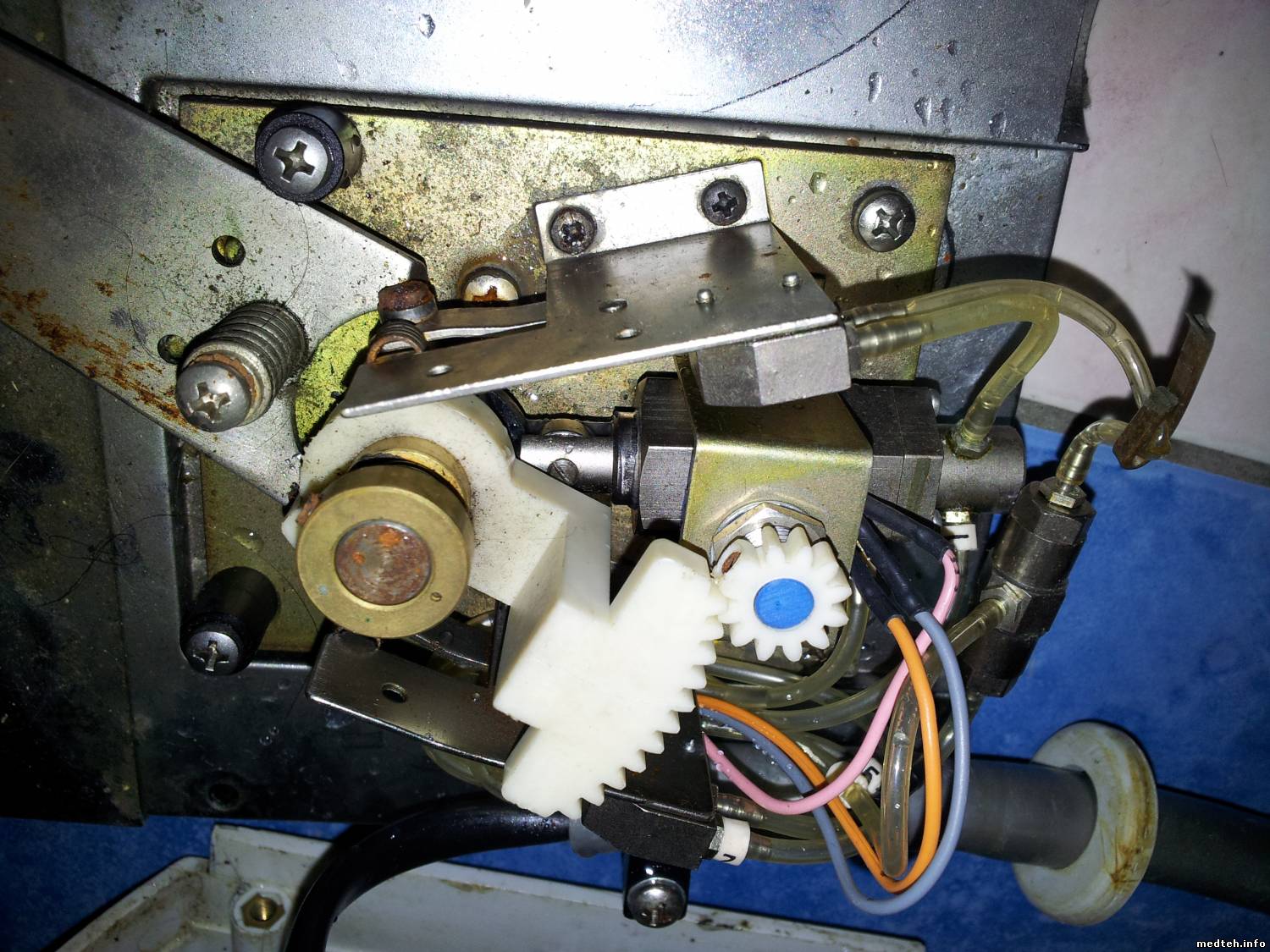

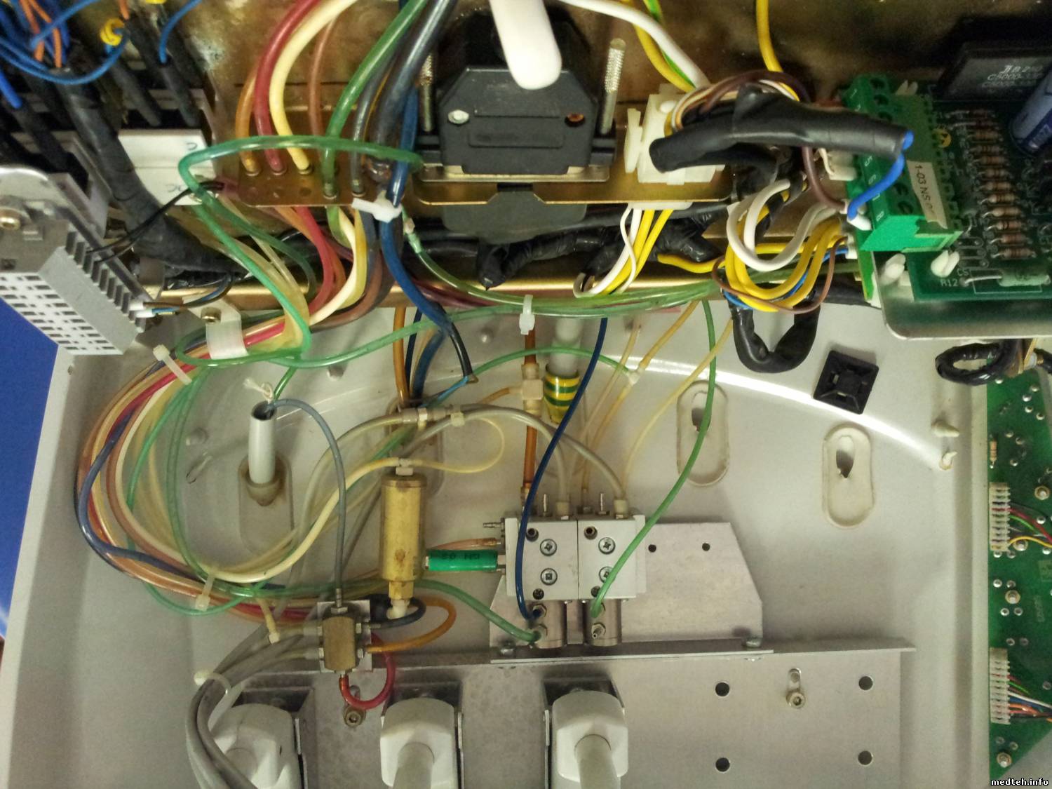

SanseisanДата: Вторник, 04.Июн.2013, 14:41 | Сообщение # 217
У вас сообщений: 27
Все вместе выглядет вот так

Еще с педалью проблема Травит в основном при повороте и в правом боковом при нажатии
bigДата: Вторник, 04.Июн.2013, 14:56 | Сообщение # 219
Sanseisan, это фотки стола врача или инструментов. Речь шла о узле в гидроблоке ( под плевашкой ). Диаметр чуть больше советского рубля, высота примерно 10 мм, посередине - винт под шестигранник.
В педали, для начала, разбери и смажь силиконом все воздушные клапана.
