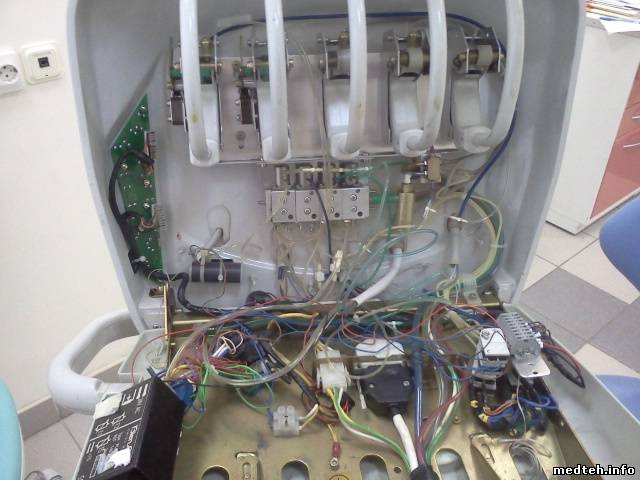

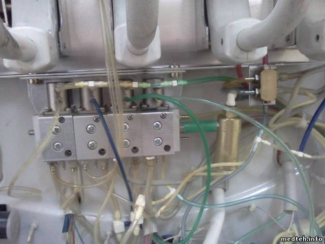

13thVoinДата: Четверг, 21.Мар.2013, 12:59 | Сообщение # 149
Инженер по медоборудованию
Вот фото
OlegrrДата: Четверг, 21.Мар.2013, 13:55 | Сообщение # 150
У вас сообщений: 30
чиню фсе
Если можешь вышли фото внутренностей столика врача. Похоже что подключили что то не правильно.
Посмотри как он подключен. Если включение происходит посредством замыкания контактов "пневмо-электро-клапаном", то похоже что этот клапан почему-то залипает.
Проблема может быть и в блоке микромотора. Какой там стоит?

13thVoinДата: Четверг, 21.Мар.2013, 16:09 | Сообщение # 152
Схемы поключения нету, но все выглядит как на соседней установке.
Не смотря на сброс давления вращает по прежнему. Отключаю питание - перестает. Включаю (педаль не нажата, рычаг на месте) - крутит, пока не пройдут 12 сек от момента последнего отпускания педали.
Микромотор - Bien Aero

OlegrrДата: Четверг, 21.Мар.2013, 17:34 | Сообщение # 154
У вас сообщений: 30
чиню фсе
после отпускания педали, попробуй провод откинуть с микрика, если остановиться, значит дело в нем.
13thVoinДата: Четверг, 21.Мар.2013, 17:58 | Сообщение # 155
Преобразователь преобразует линейно, без сбоев. Все в порядке тут, вроде. А что с проводкой?
