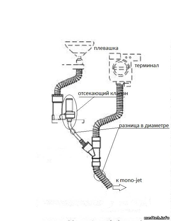

Доброго времени суток. Прошу помощи.
Имеем установку Fedesa, внешний блок аспирационной системы Cattani и был приобретен блок для ассистента с воздушным пылесосом и слюноотсосом.
Посмотрев и немного разобравшись, определил, что в первую очередь нужно демонтировать водяной слюноотсос вместе с блоком, ассистента на это место поставить блок со слюноотсосом и пылесосом и подключить к внешнему аспиратору. Аспиратор в свою очередь подключаем к канализации.
Вопрос:
1. Можно ли как-то организовать слив воды из плевашки через аспиратор, что бы не было двух канализационных сливов?
2. Как сильно будет падать производительность пылесоса, если слив из плевашки подключить через магистраль пылесоса?
Заранее благодарен.

bigДата: Среда, 03.Апр.2013, 00:50 | Сообщение # 174
А что трудно тройник на канализацию поставить ?
При подключении плевательницы к Моно Джет, дабы избежать неприятных звуков в плевательнице, придется установить запирающий клапан, срабатывающий при включении аспиратора.
StasyaraДата: Среда, 03.Апр.2013, 01:04 | Сообщение # 175
Директор клиники
Сыктывкар
Дело в том, что труба канализации находится на 15 см. над уровнем пола, вот я и подумал, так как в аспирационной системе стоит насос он и будет при необходимости выбрасывать всю воду, а так придется что то мудрить с тройниками:(.
А что за запирающий клапан?
StasyaraДата: Среда, 03.Апр.2013, 01:06 | Сообщение # 176
Директор клиники
Сыктывкар
Звуки как в самолете в туалете?

МастерБакуДата: Среда, 03.Апр.2013, 08:58 | Сообщение # 178
т.к.
и если
и
и немаловажно
лучше ( и об этом я уже 2 или 3 раза тут писал, и если бы вы немного почитали форум - у вас не возникали бы вопросы ) поставить на канализацию дренажный насос от стиралки, включить его от клапана смыва плевашки . стоимость его от 10 евро . yes

bigДата: Среда, 03.Апр.2013, 23:31 | Сообщение # 191
Stasyara, советую поставить тройник на канализационную трубу. 15 см от пола - не помеха. Шланг от плевашки изогнуть, изобразив сифон. Сливной шланг от Моно Джет - как угодно.
Ссылку на простой запирающий клапан пока дать не могу. Могу сказать, что рабочим органом у него является резиновая мембрана. При включении вакуумной помпы мембрана прогибается и запирает слив из плевашки. Можно поставить электромагнитный клапан, запитать через реле от Моно Джет.
К крышке обычно приклеена схема. Восстанови предохранители по номиналу. Иногда требуется замена реле.
