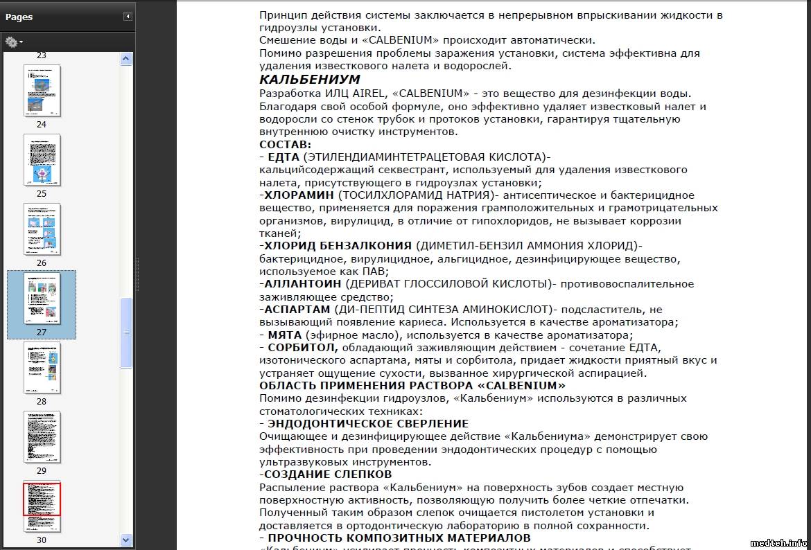

всем доброго. Вместо калбениума ни в коем случае не рекомендую заливать перекись. Во первых неизвестно как она среагирует с пластиком. Калбениум применяется для добавления в воду. Если вы заметили, система автономной воды в установке отсутствует. Вода в наконечники подается из обычного водопровода. Просто в обычную воду добавляется специальный очиститель. В данном случае это калбениум, так же можно применять любой другой который можно добавлять в качестве очистителя питьевой воды. Не забывайте что данная вода подается в ротовую полость. А лампочки там действительно 17 В, philips.
bigДата: Четверг, 21.Июн.2012, 01:57 | Сообщение # 112
Quote (TiP_61)
Итальянский производитель Anthos уверен в их полной совместимости ( см. приложение 1, нижняя строка ).
У другого "итальянца" нашёл состав чудо-препарата ( см.приложение 2 ). Мне, как инженеру, Кальбениум больше нравится, так как сохраняет оборудование. Правда, при этом из кармана стоматолога денег уходит больше.
