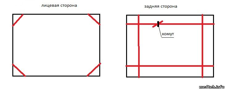

Цитата seabee ()
для интраоральной камеры.Сейчас подняли вопрос,что бы её можно было обрабатывать.
конечно так должно быть, и поэтому есть чехлы.
мониторы тоже надо обрабатывать , ( попробуйте протереть дезраствором экран монитора rofl ) поэтому на них навешивают плекс ( нормальные врачи) , лично я делаю крепление плекса как на картинке , использую стальной тросик в прозрачной изоляции.
Цитата bektyish ()
на основании какого закона они выдвигают эти требования
на основе элементарных понятий о гигиене.

bektyishДата: Пятница, 04.Июл.2014, 03:37 | Сообщение # 11
Если перекрыть вентиляционные отверстия на аппаратуре произойдёт её перегрев - далее как повезёт , или выход из строя , или пожар . Если завод изготовитель не предусмотрел чехлов на монитор - ставя их по устному распоряжению вы берёте весь риск на себя . На каждый аппарат есть техническая документация , где всё прописано - чем , когда и сколько раз обрабатывать .
