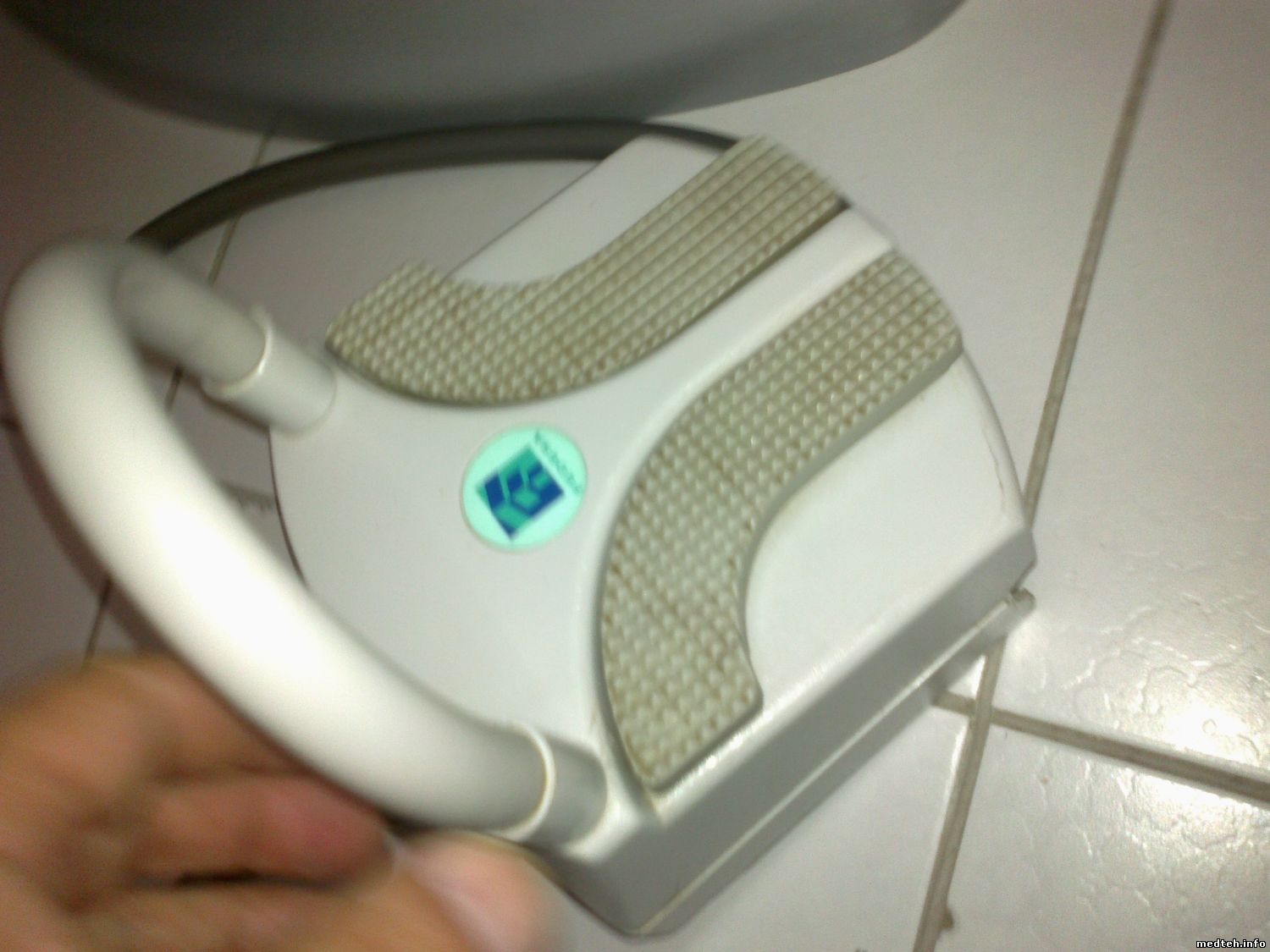

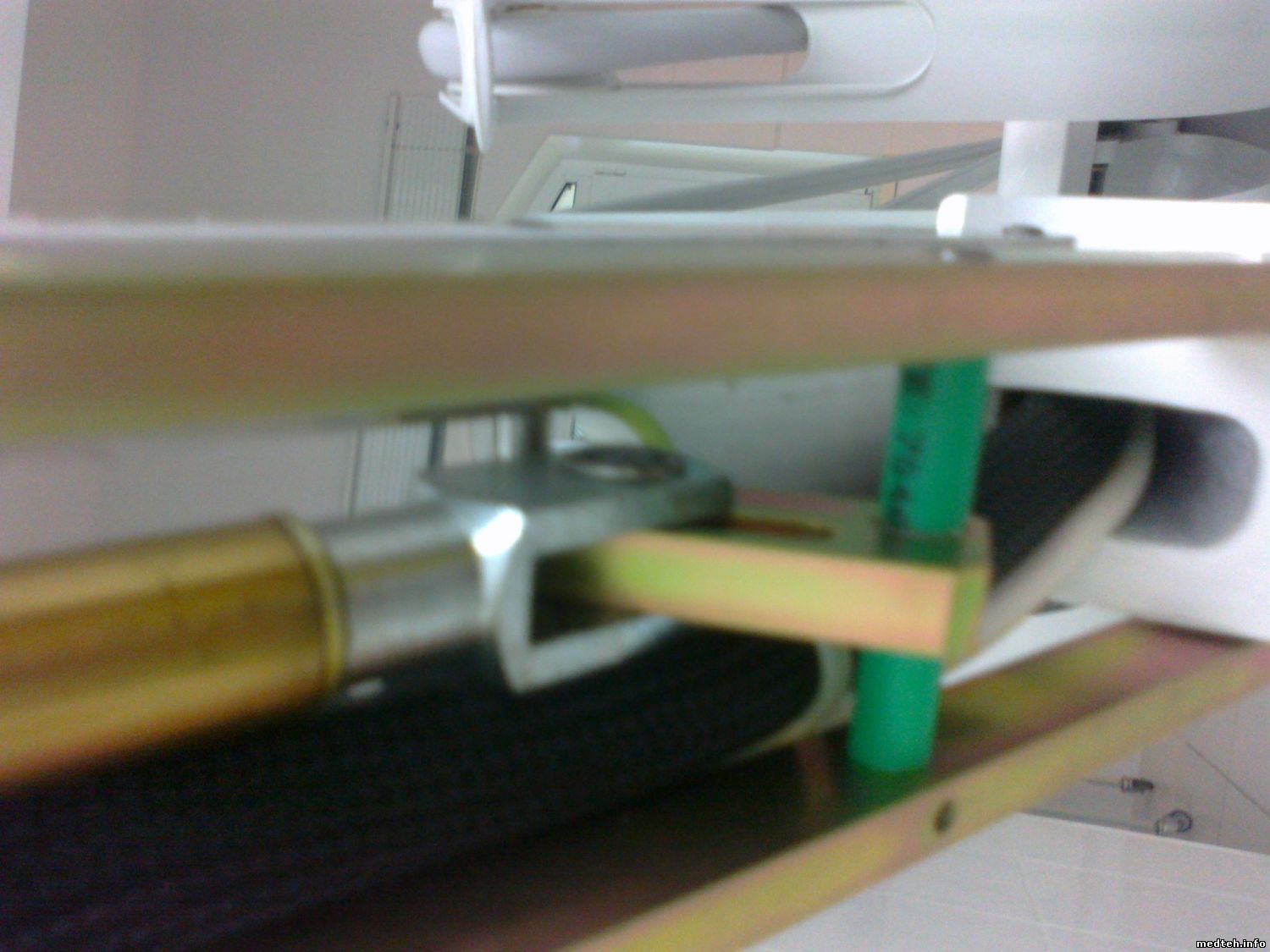

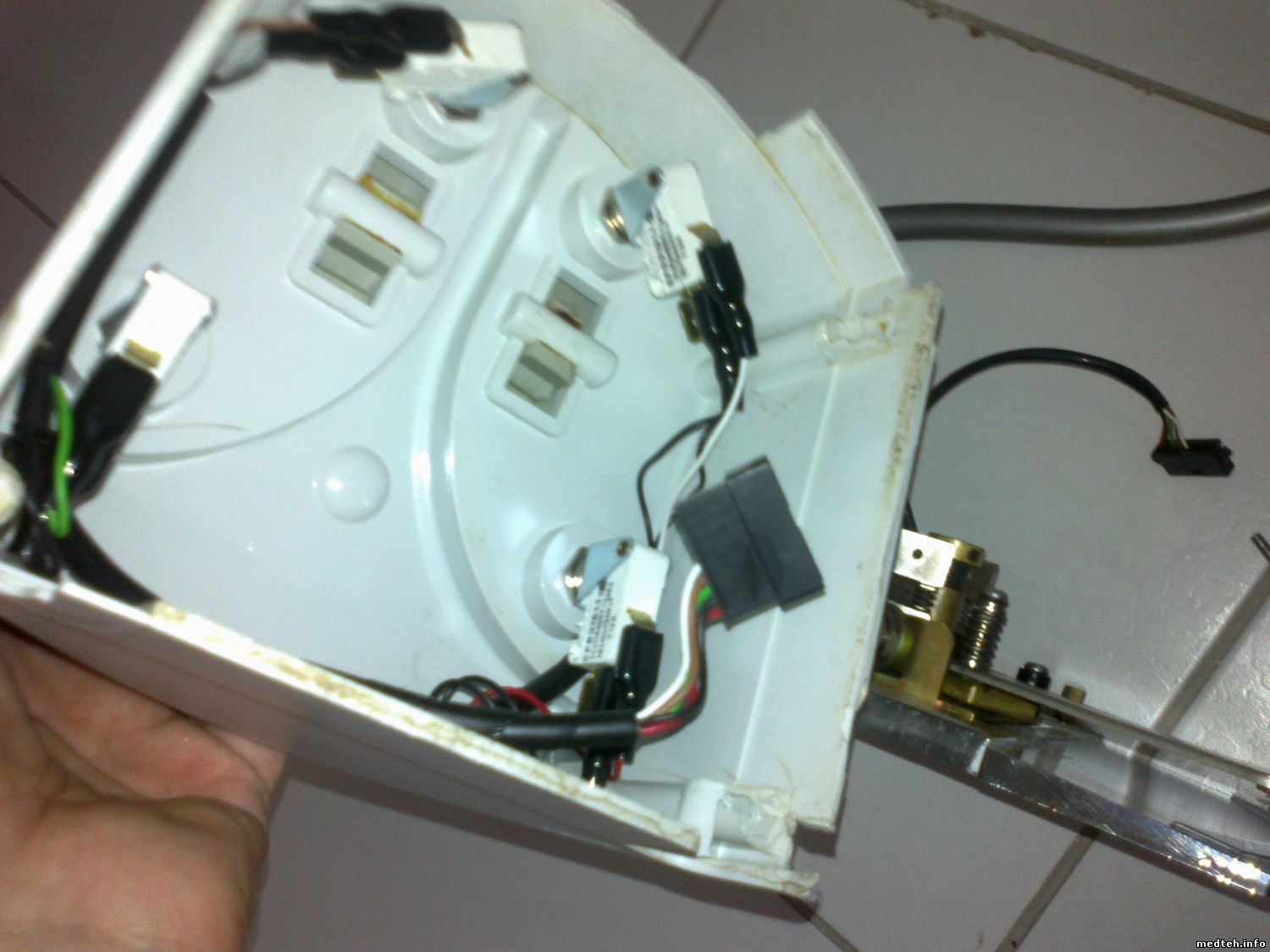

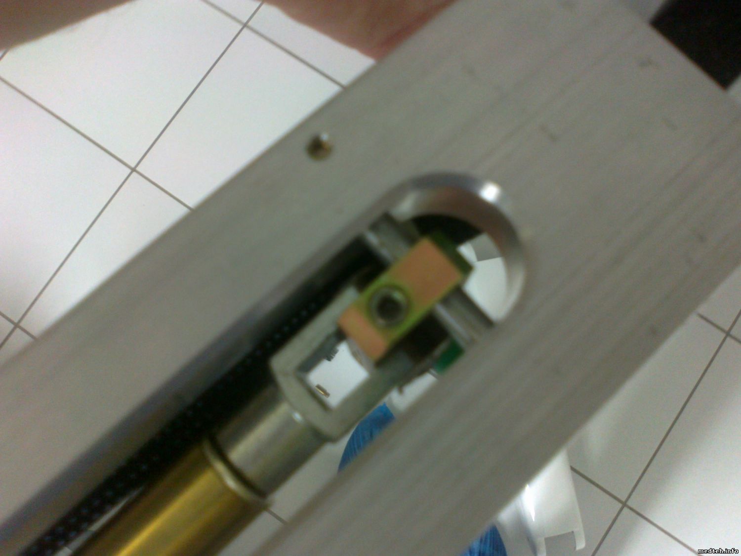

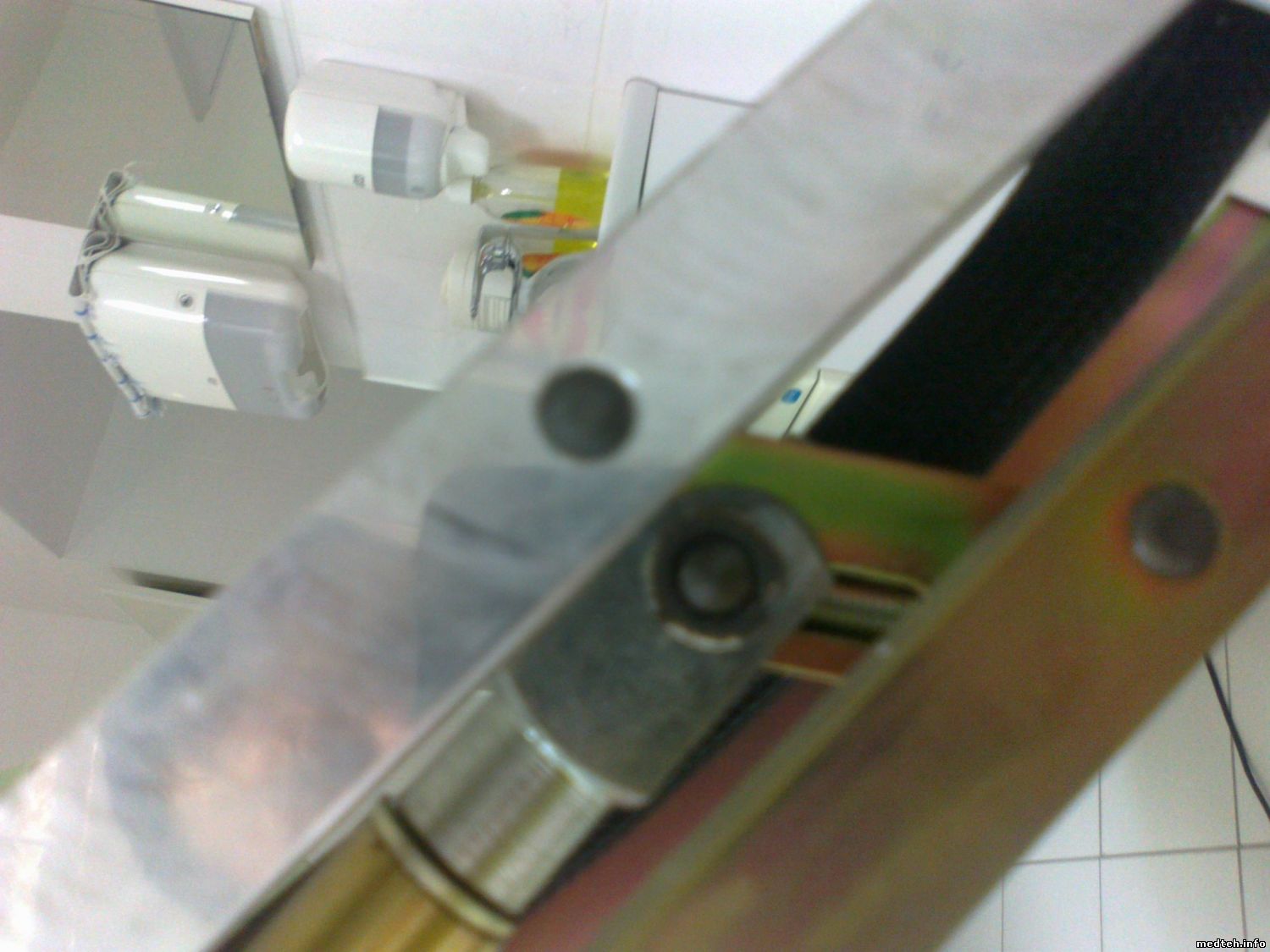

Падает пантограф столика врача, снял пластик, под ним амортизатор и какая-то регулировка под 2-а шестигранника, попытки их провернуть успехом не увенчались.
Вопрос: регулируется он как-то или сразу амортизатор под замену?
И ещё, отвалились все,крепления пластика педали, можно ли у кого заказать такой пластик отдельно или сразу за педалью собираться?

Цитата levscha ()
и еще отвалились,все,крепления пластика педали,можно ли у кого заказать такой пластик отдельно или сразу за педалью собираться?
Можно попытаться восстановить : -увеличеная гайка М5 +термоклей.

serg006Дата: Среда, 16.Июл.2014, 10:21 | Сообщение # 6
У вас сообщений: 394
стомтология
сургут
Не помню , на какой то модели Фидеки , было винт сверху и снизу , один , вроде верхний, выкручиваешь , а другой закручиваешь , перемещая каретку куда закреплен конец поршня можно добавить чуток жесткости
так и есть,его я провернуть и не смог,слизал шестигранник,на днях поеду,запасусь шестигранниками biggrin

На шестигранниках лучше не экономить
эт точно,купил подороже,сорвал этот болт,пантограф держиться good всем спасибо!!! yes
МастерБакуДата: Суббота, 26.Июл.2014, 23:00 | Сообщение # 10
Цитата levscha ()
сорвал этот болт
прежде чем пытаться срывать , стукни ему по шляпе пару раз покрепче , только строго вдоль оси !
