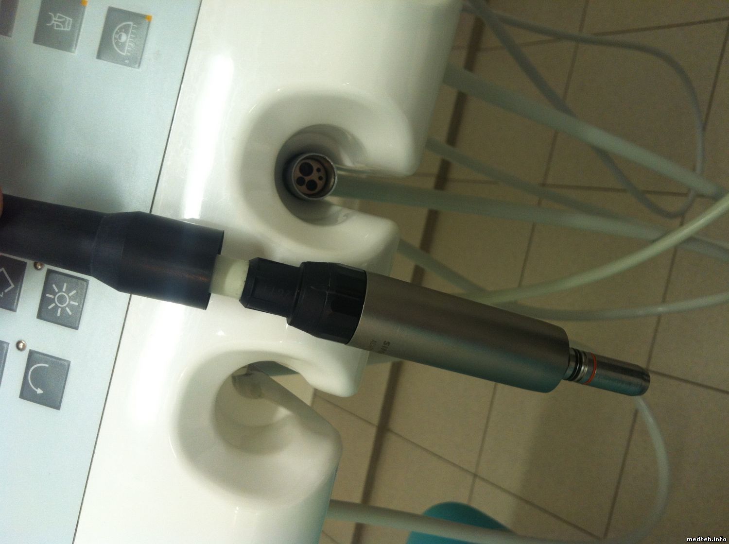

bigДата: Четверг, 24.Июл.2014, 00:47 | Сообщение # 21
При наличии достаточной толщины пластика, нормального инструмента и определенных навыков это будет не
Цитата art-i-k ()
"колхоз"
, а hand-made.
В случае использования MC3 или подобного точить ничего не придется, но, по моему мнению, MC2 - лучший: наблюдаю несколько штук, которые работают с 1997 года.
Есть вариант использования адаптера, как Fona с мотором Sirona ( см. фото ).
