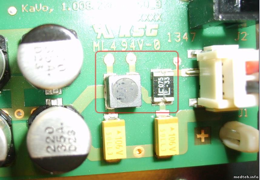

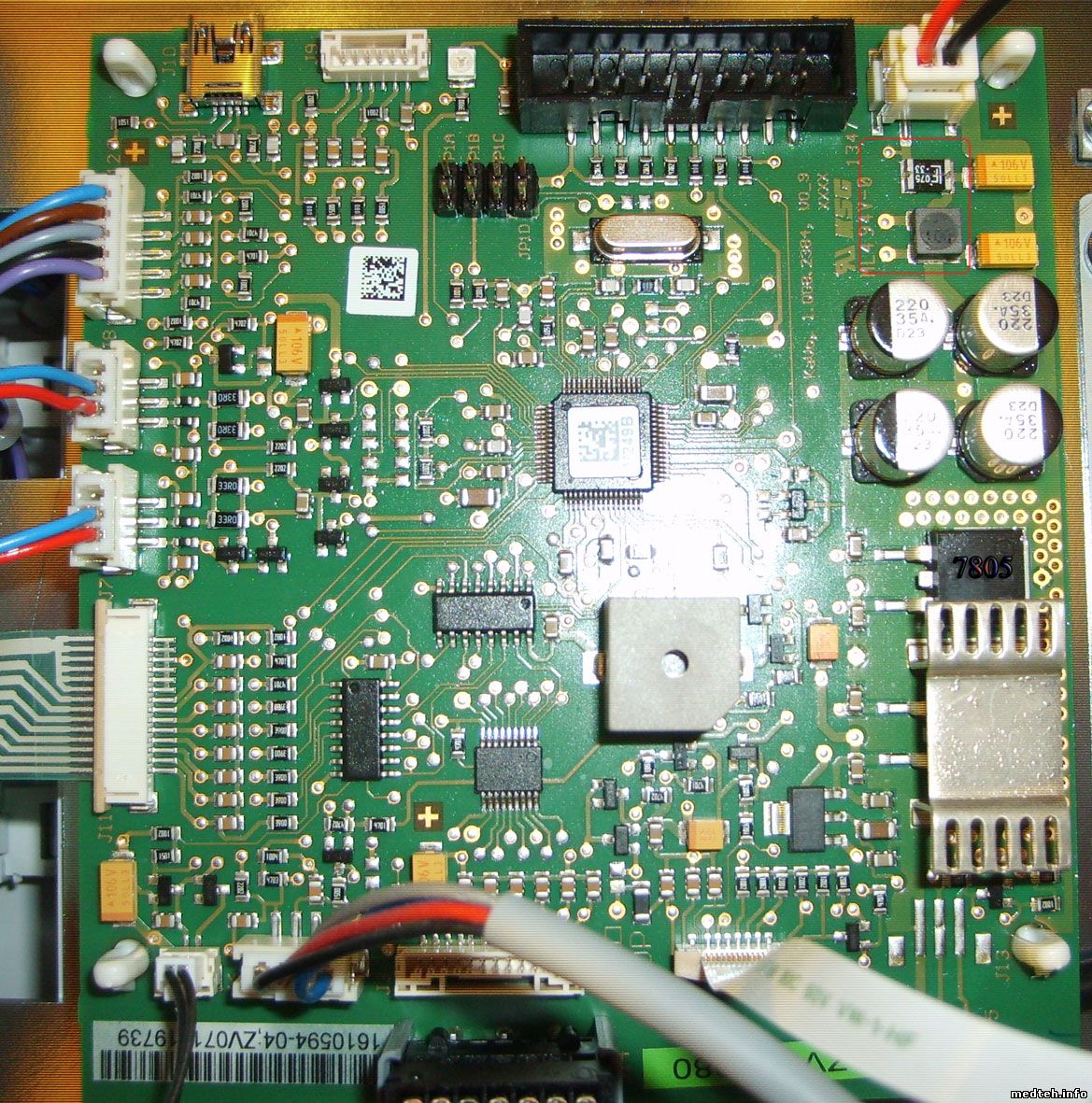

Kavo Quattro care PLUS система для продува наконечников 2 года и умерла...
первый элемент в цепи после блока питания (24вольта 1.1А ИБП исправный) типа предохранителя может кто подскажет что за "гусь", рядом как я понимаю дроссель записался в друзья.
после предоххранителя всего 3,5вольта идет на кренку 7805
почему то вся плата в маслице не от этого проблемы с такой техникой?

Littlefuse Polyswitch - скорее всего так.
http://www.littelfuse.com/about-u....tc.aspx

il86md, я бы еще проверил танталовые конденсаторы, уж больно часто они уходят в КЗ.

Система quattrocare plus 2124a kavo
система включается и в режиме ожидания все нормально на кренку приходит 22вольта после крена стабильно 5вольт.
Стоит систему стартануть на продувку как вышибает плату управления срабатывает предохранитель по току на сходе о котором я спрашивал.
в сервис центре сказали ремонт 25рупий и проблема по питанию, мне этот агрегат попал случайно отремонтирую хорошо не отремонтирую так и будет пылится
Подскажите что может быть? Грешу в одну сторону, в системе процессор по всей видимости 2 сдвигающих регистра и микросхема типа uln для управления моторами 24v, кренка на 3.3 вольта и две кренки на 5 вольт. Ломатся нечему грешу на uln там вся токовая нагрузка как ее прозвонить не выпаивая

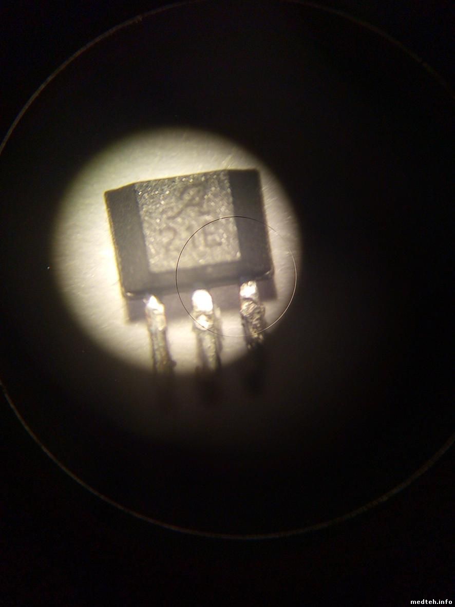

Есть вот этакая штучка. Один раз уже прокололся - надпись на элементе едва видна, а на обратной стороне цифирьки: 1203... Набрал в поиск - магнитотранзистор (датчик Хола) - производитель Аллегро - корпус- он! Заказал, месяц ждал, получил, проверил - не то: работает как триггер.
Под микроскопом уже обнаружил истинную маркировку. И вопрос: что же это? Сам склоняюсь к А1321, но ожогшись на молоке...
Пётр

Добавлю немного... Элемент отслеживает постановку шприца на инъектор Stellant для ангиографии.
Пётр

Это датчик холла с выходом типа открытый коллектор, попробуй поставить SS441 ссылка на магазин без триггера, по параметрам должен подойти.

А поточнее о элементе можно? Инъектор имеет два шприца, и на "исправной" стороне датчик не ведёт себя "цифровым" образом, скорее, как линейный. В кавычки "исправный" поставил из за условности вывода об этом. Они были в одинаковых условиях.

А если есть информация о методике маркировки выше означенного производителя, ...

Фотка бесполезна - надпись читается только под микроскопом при "боковом" свете. Рисунок в первом посте по данной теме. Лэйбл Allegro MicroSystems, дальше 21Е.

pyo5, у Аллегро есть датчики положения с аналоговым выходом А1321 (с октября 2011 заменен на А1324) и дискретным выходом (открытый сток) А1121 и А1221.
Засада в том, что согласно документации производителя, все они маркироваться могут одинаково:
1-я строка - эмблема производителя
2-я строка - последние 2 цифры номера микросхемы и температурный код (Е или L)
Пример для А1321:
http://www.allegromicro.com/~/media/Files/Datasheets/A1321-2-3-Datasheet.ashx
Там на странице 12 указан образец маркировки на корпусе.
Для А1121 и А1221 тоже можно скачать Datasheet и посмотреть - там такая же песня.

Всё прочёл, принял к сведению. Пока склоняюсь к А1221Е. Вот фотка под микроскопом.
Теперь проблема с доставкой -жду вторую неделю.

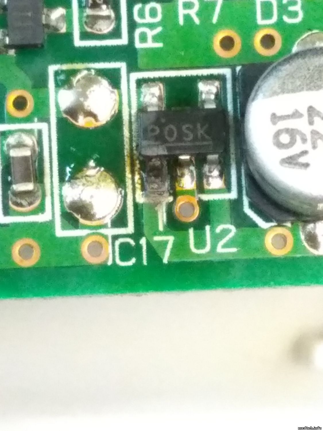

Принесли мне починить ТОНОМЕТР AND UA-888. При визуальном осмотре на плате нашел сгоревший smd компонент с маркировкой p0sk.
Что это за зверь?, на него приходит 6в, а от него питается микруха MB95F378E.

Сам нашел. Маркировка posk, S-1132B33-M5T1G, заказал на Таобао.
